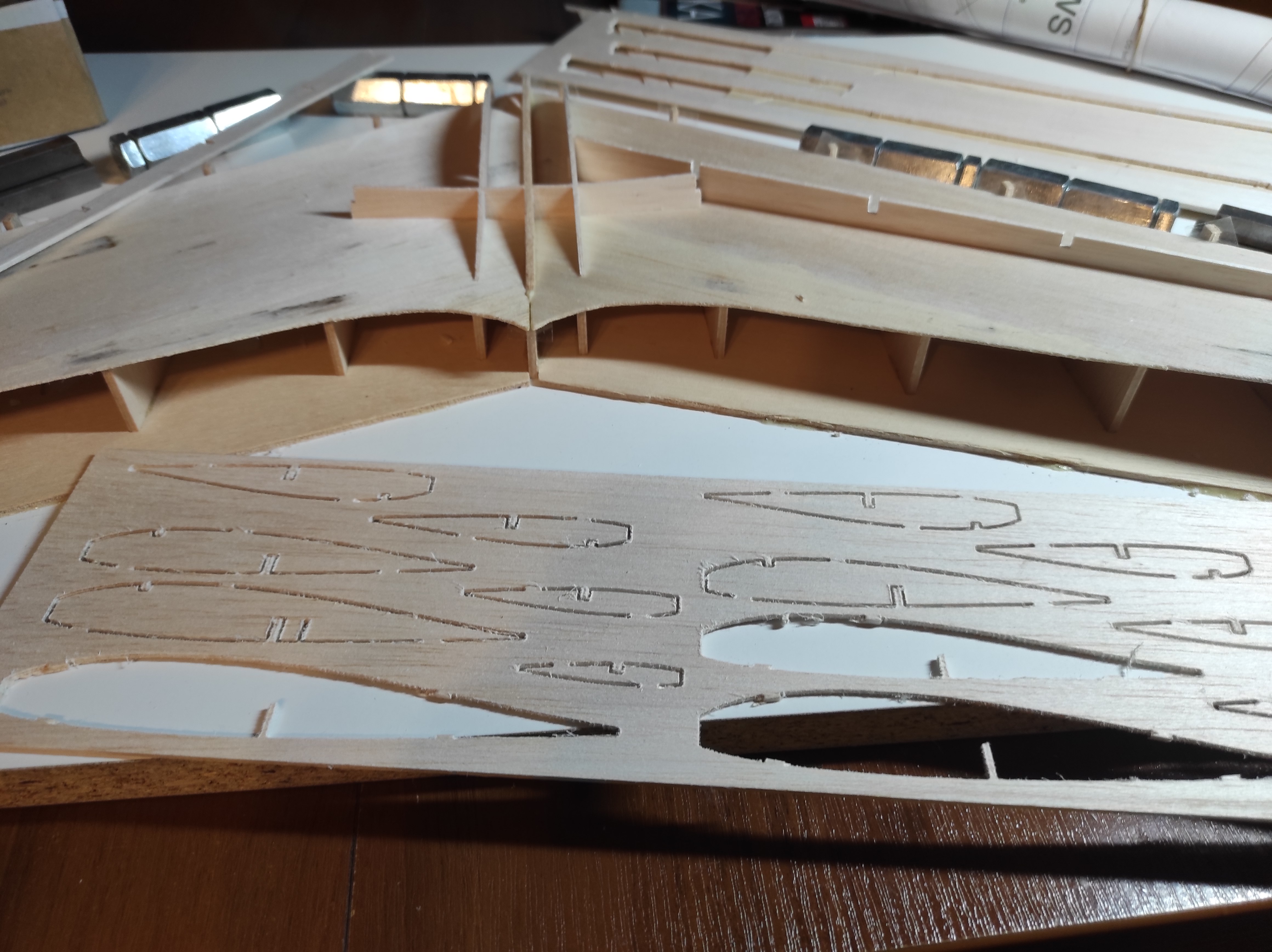

Obsah stavebnice je celkem minimalistický, ale obsahuje vše potřebné ke stavbě křídla

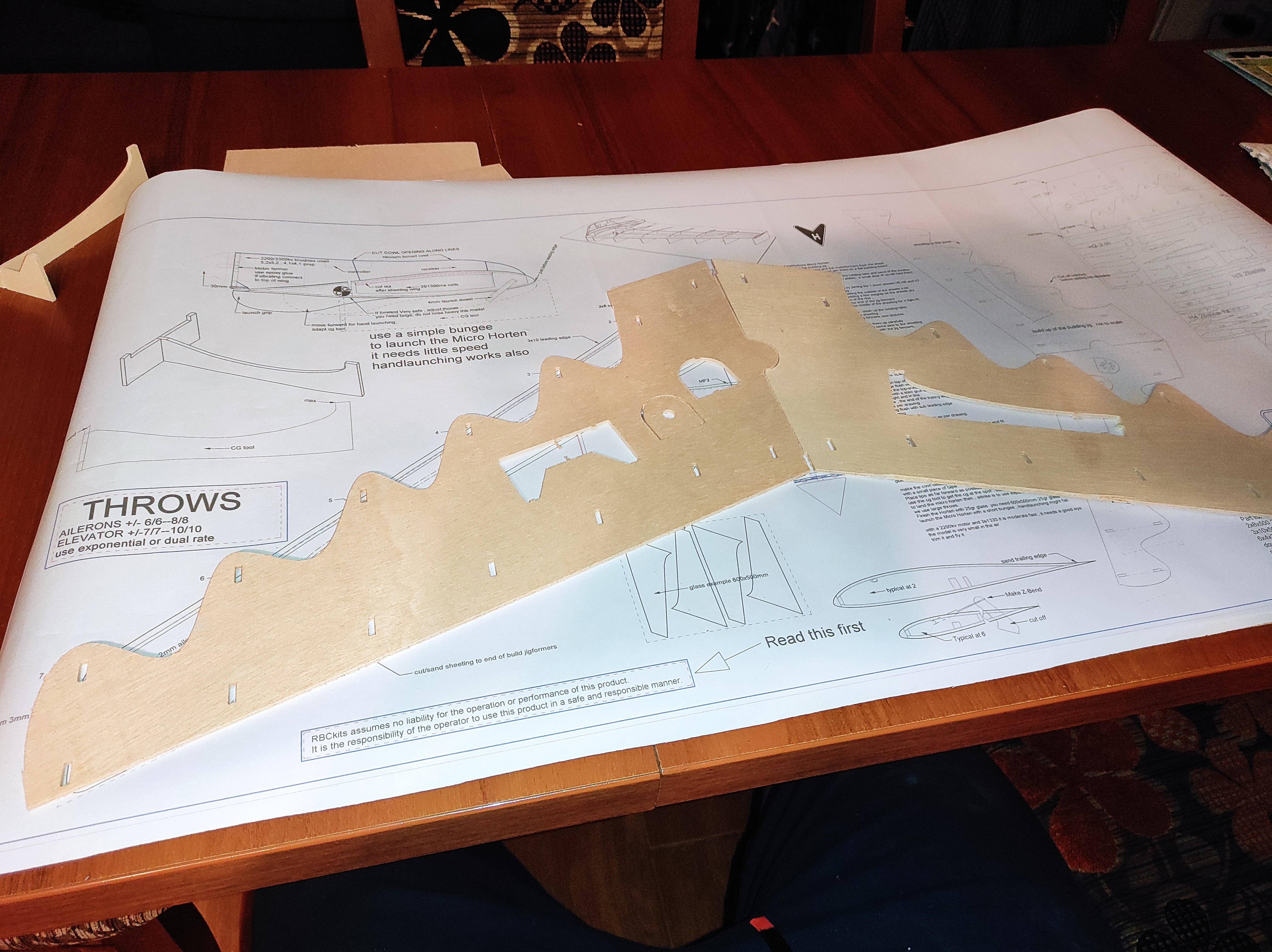

Plánek plus základová deska přípravku pro stavbu, překližka tl.3mm

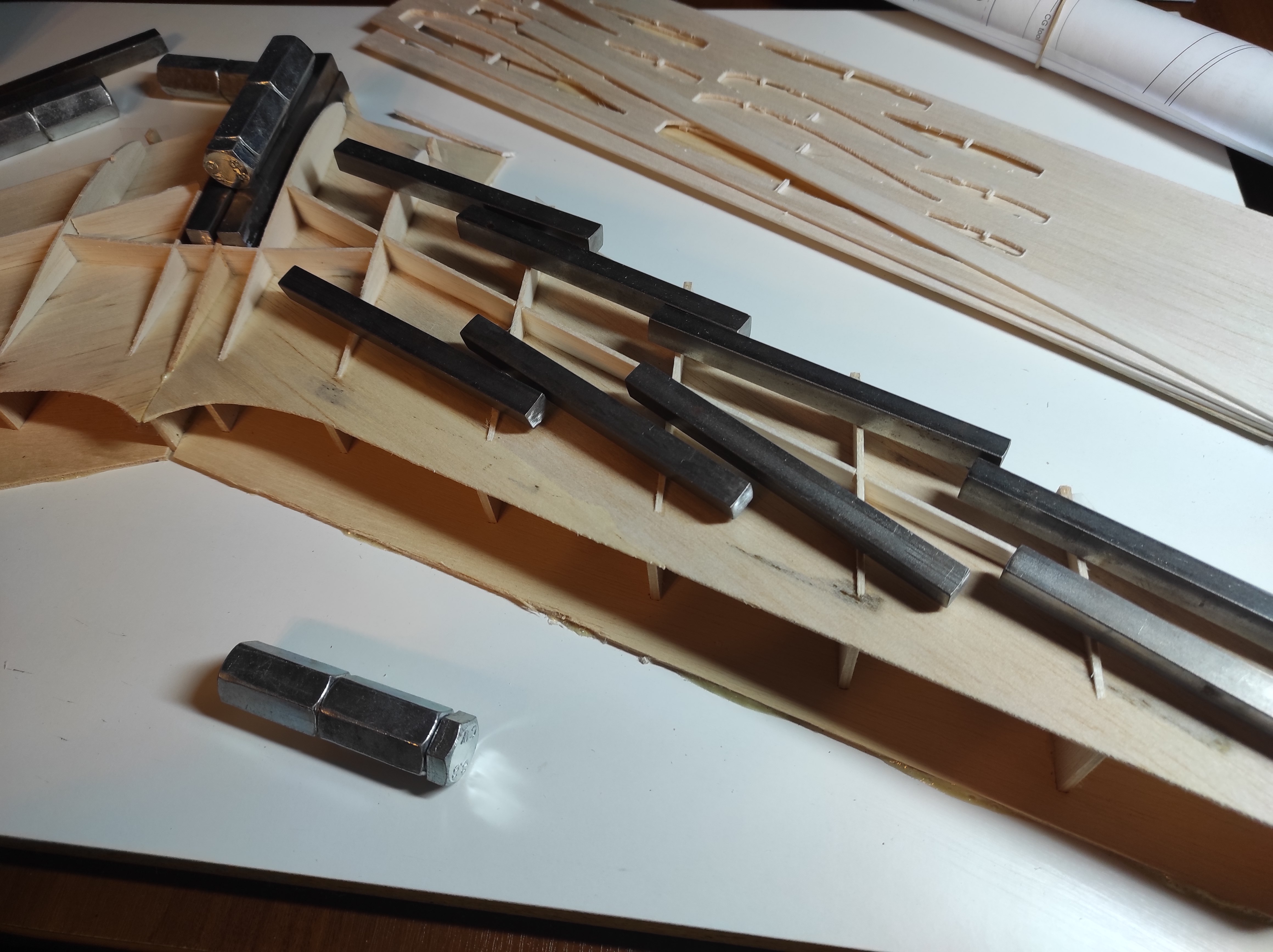

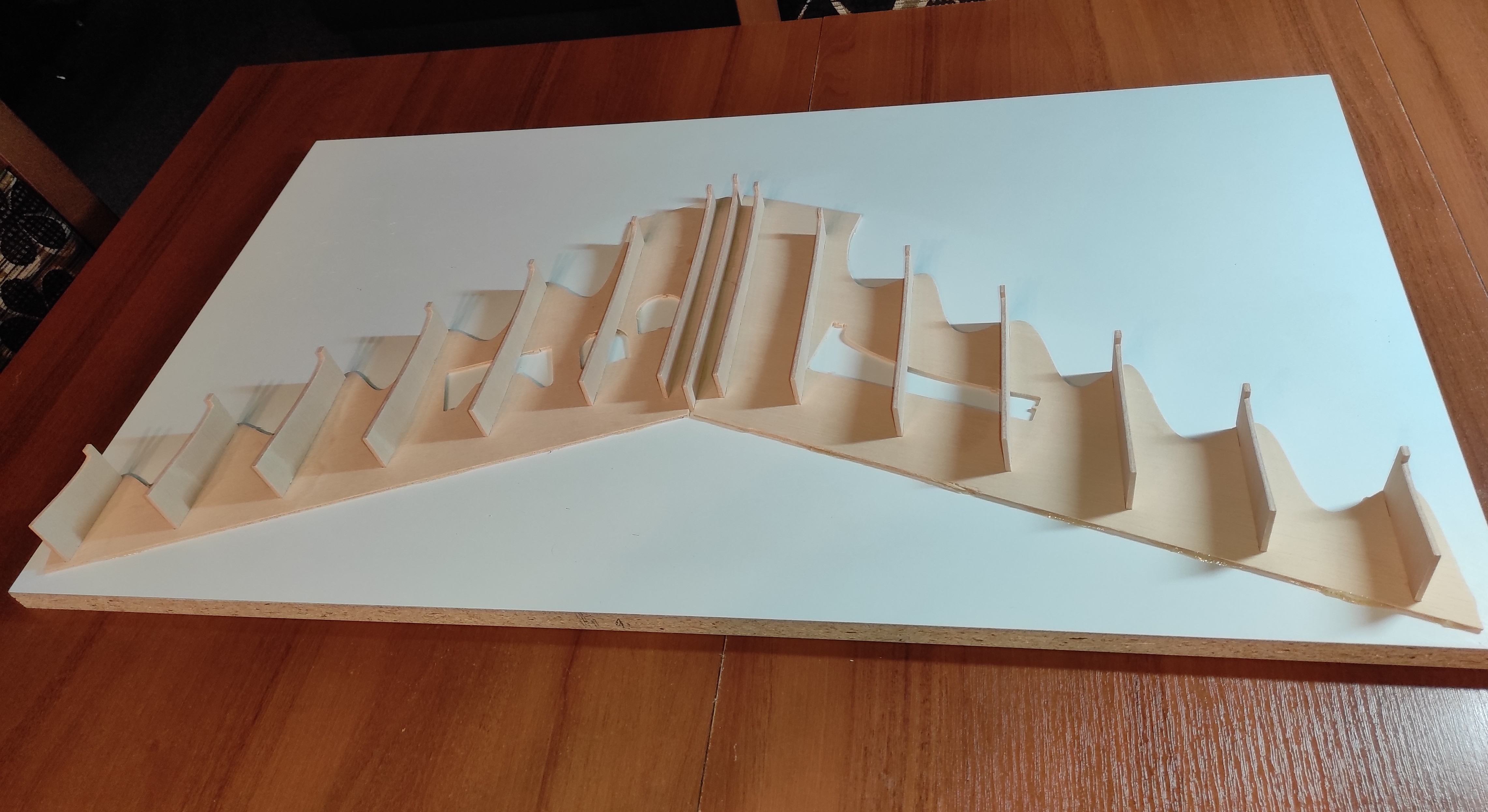

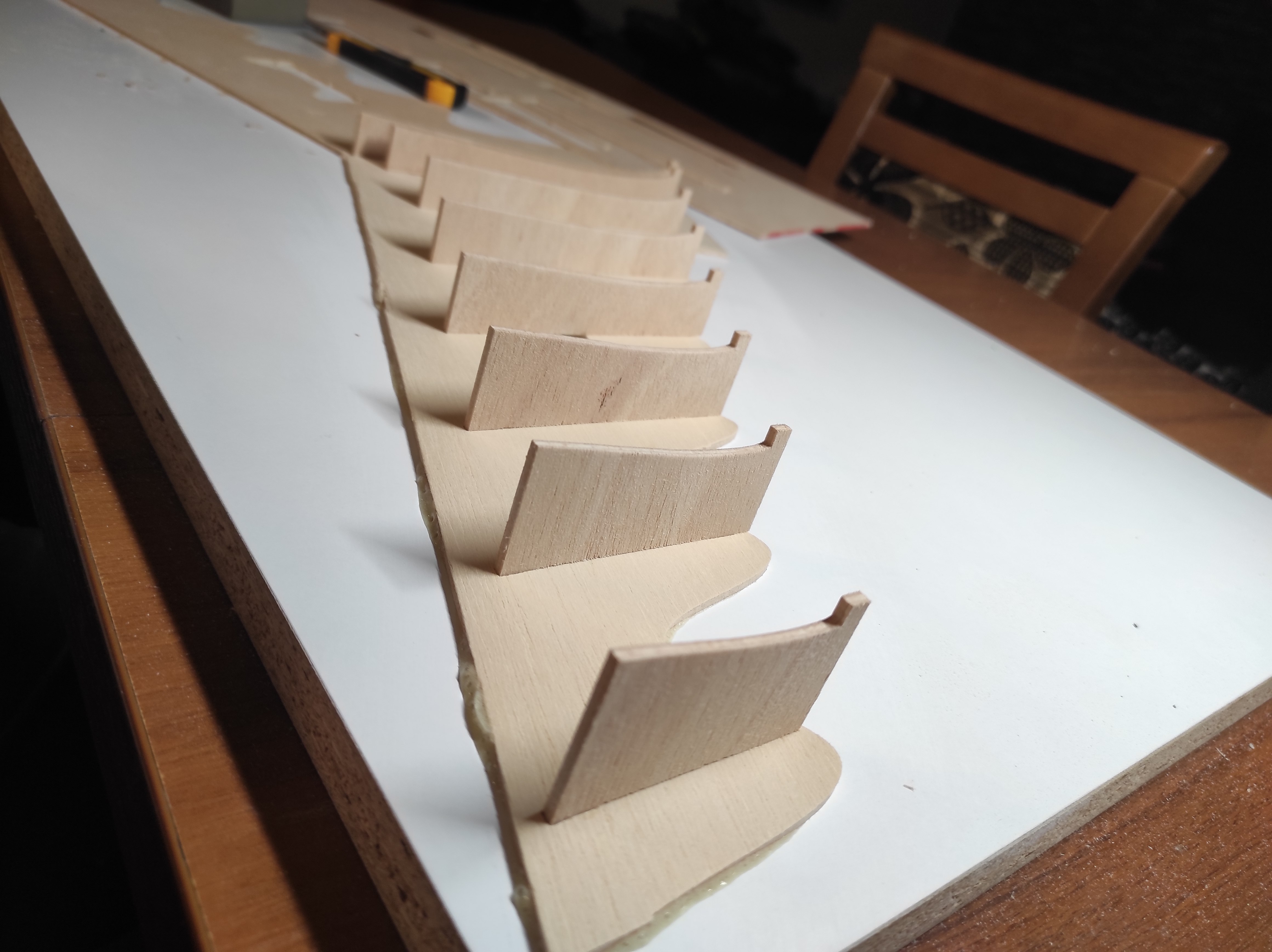

Přípravek pro stavbu, bez kterého by to nešlo, sice na něm bude plát balzy (spodní tuhý potah křídla) ale podložky jsou umístěny přesně pod žebry
Ještě jeden pohled na přípravek, kde je vidět jak bude překroucený konec křídla
Budoucí spodní tuhý potah křídla, slepení obou částí poloviny křídla usnadňují zámky, které sedí velmi přesně

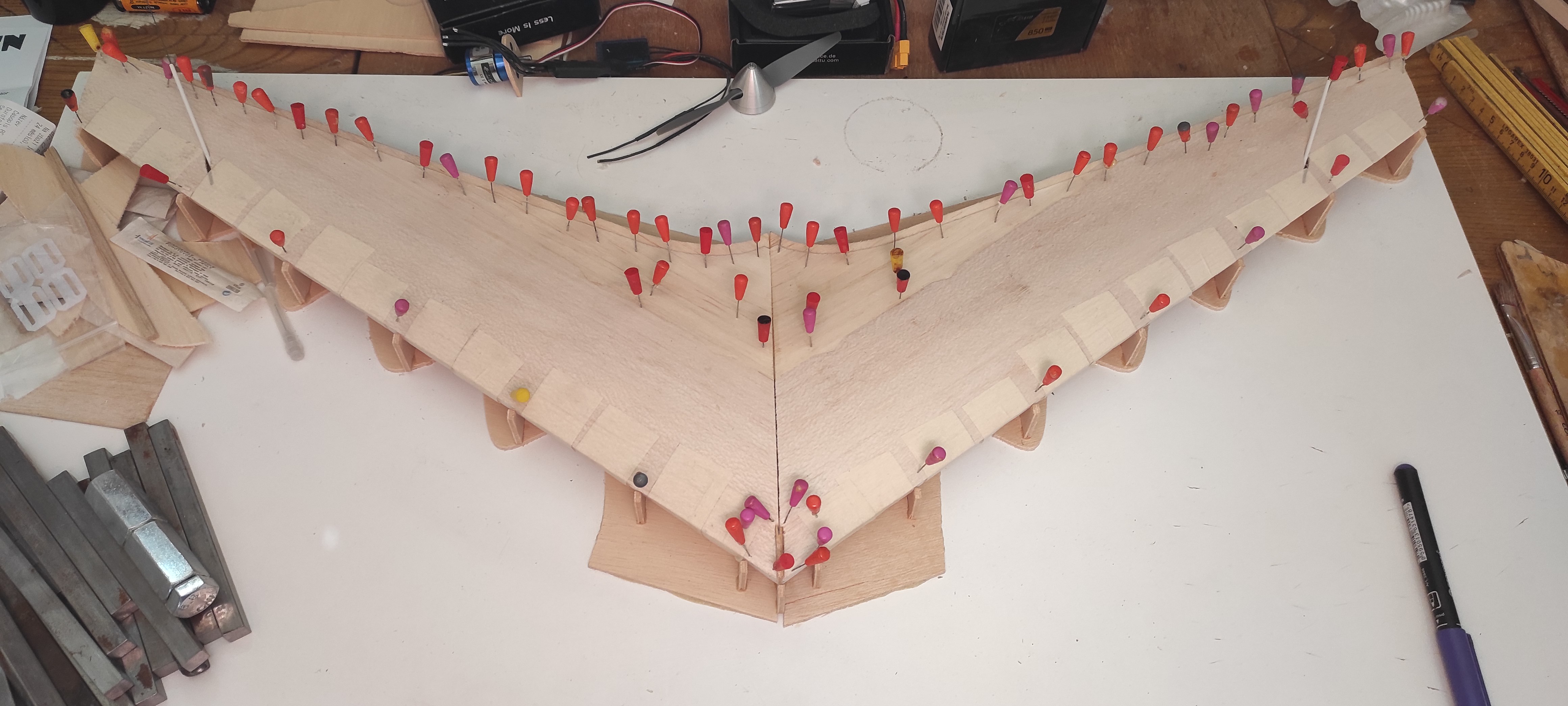

A už se začíná tvořit v přípravku, slepení polovin k sobě, vlepení nosníku a postupně i žeber, při lepení je důležité řádně zatížit, aby to pomalu začalo mít ten správný tvar
A neustále nezapomínat na zatížení při lepení....

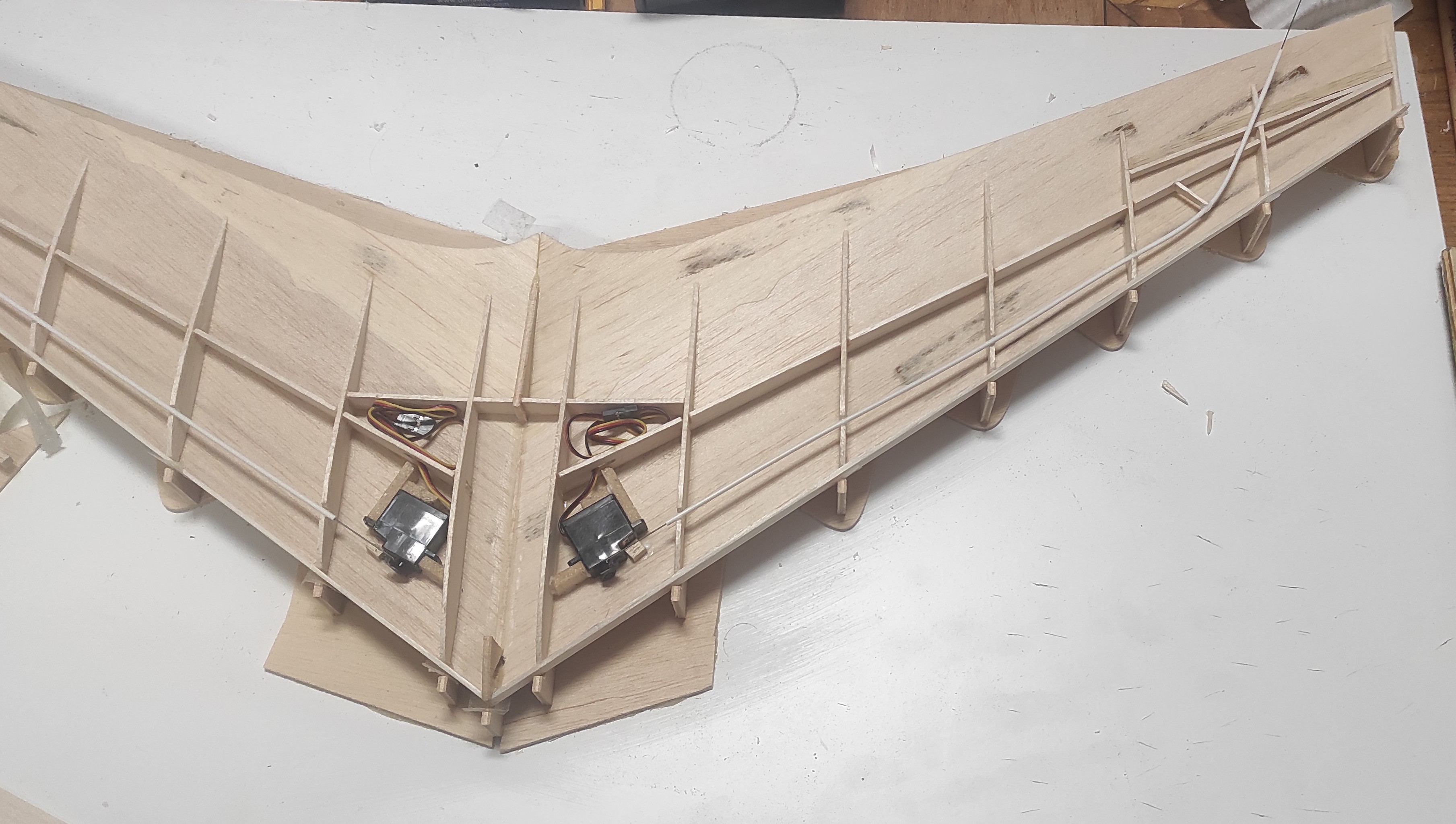

Serva a lanovody, pro které jsou v žebrech připravené výřezy, snadná práce!

Náběžka... bez špendlíků si prostě neumím poradit a již vyříznutý otvor pro baterii

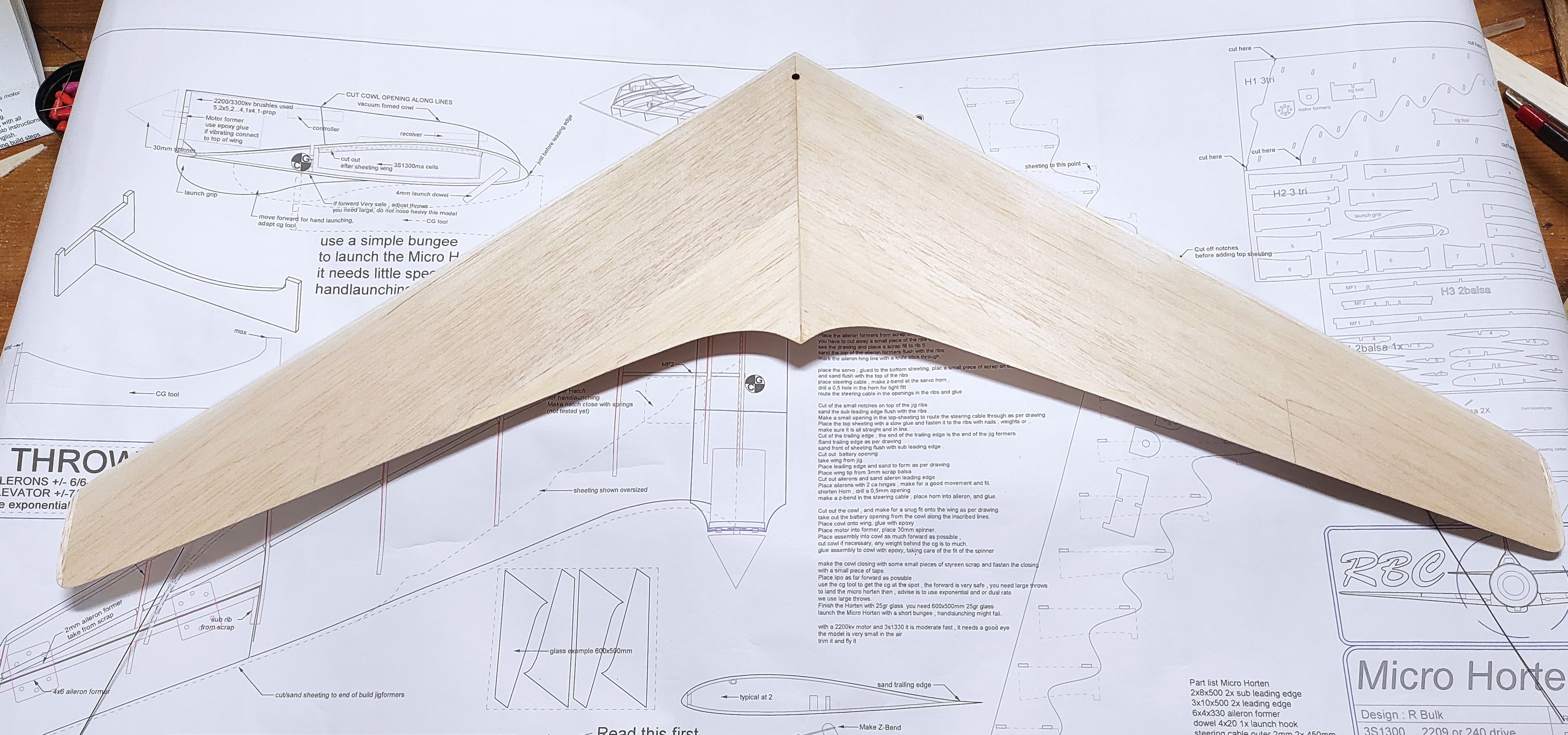

A pohled zespodu, za mě nejhezčí část stavby! Už jen chybí vybrousit náběžku do správného zaobleného tvaru, moje neoblíbená činnost <br />Jinak momentálně to má necelých 70 gramů, serva a lanovody jsou vlepené uvnitř, za mě super

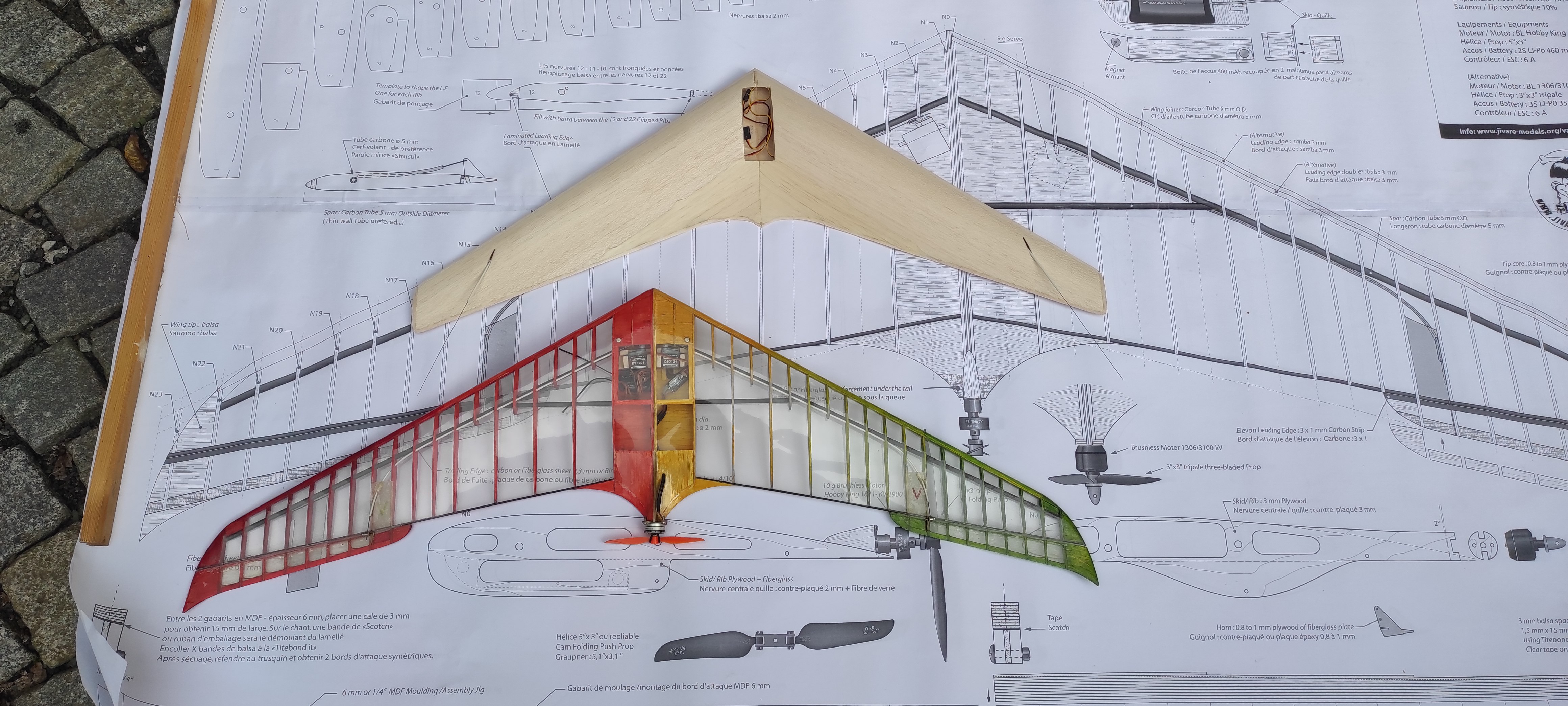

Když už tady padla řeč na to zvětšování:
Originální velikost 900mm, zvětšená 1680mm
A ještě srovnání s Micro Hortenem...je to mrňous!

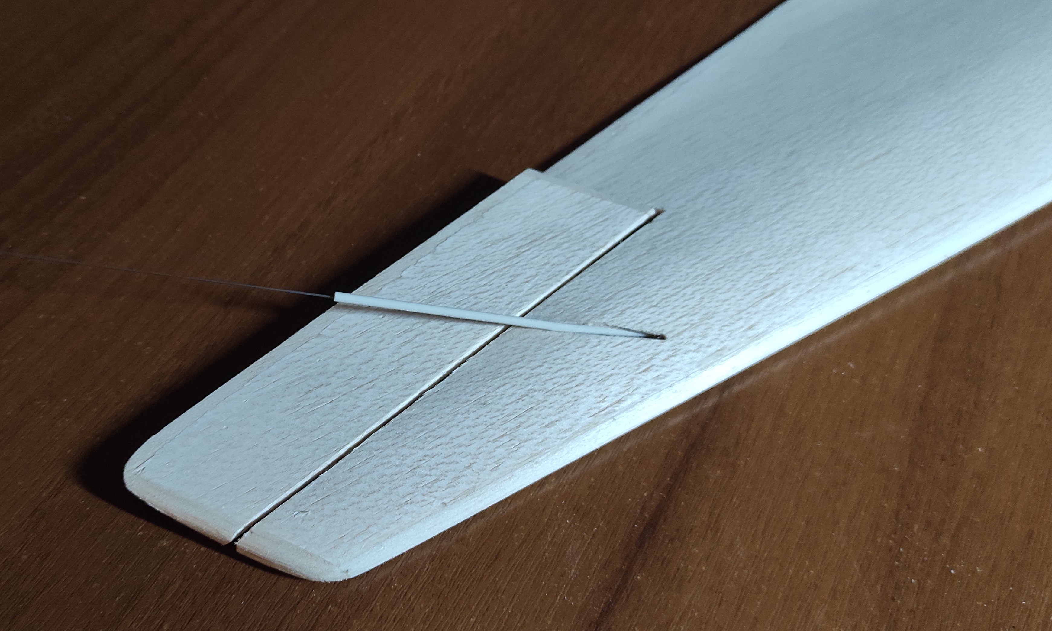

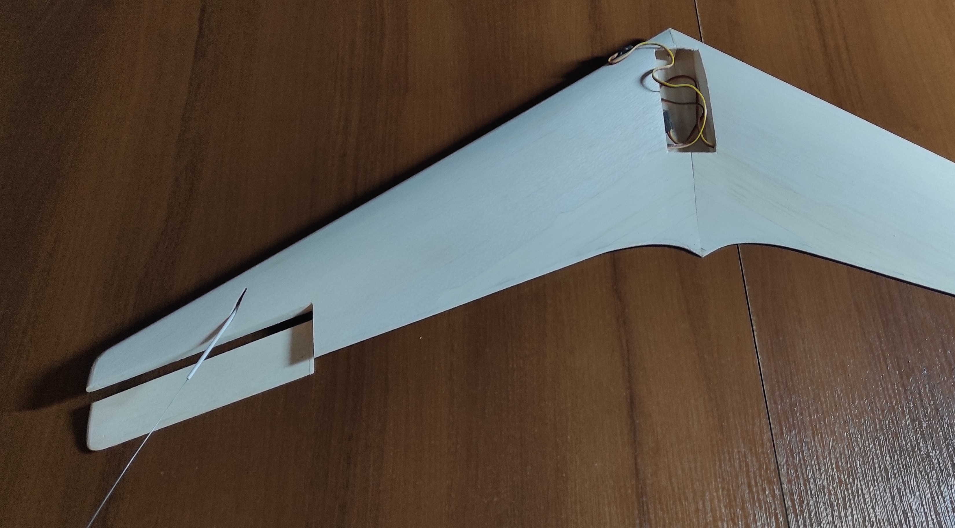

Odříznutí křidélek a dobroušení do požadovaného tvaru a potřebné mezery pro jejich snadný pohyb

Křidélka už jsou na pantech. Teď ještě páky ...

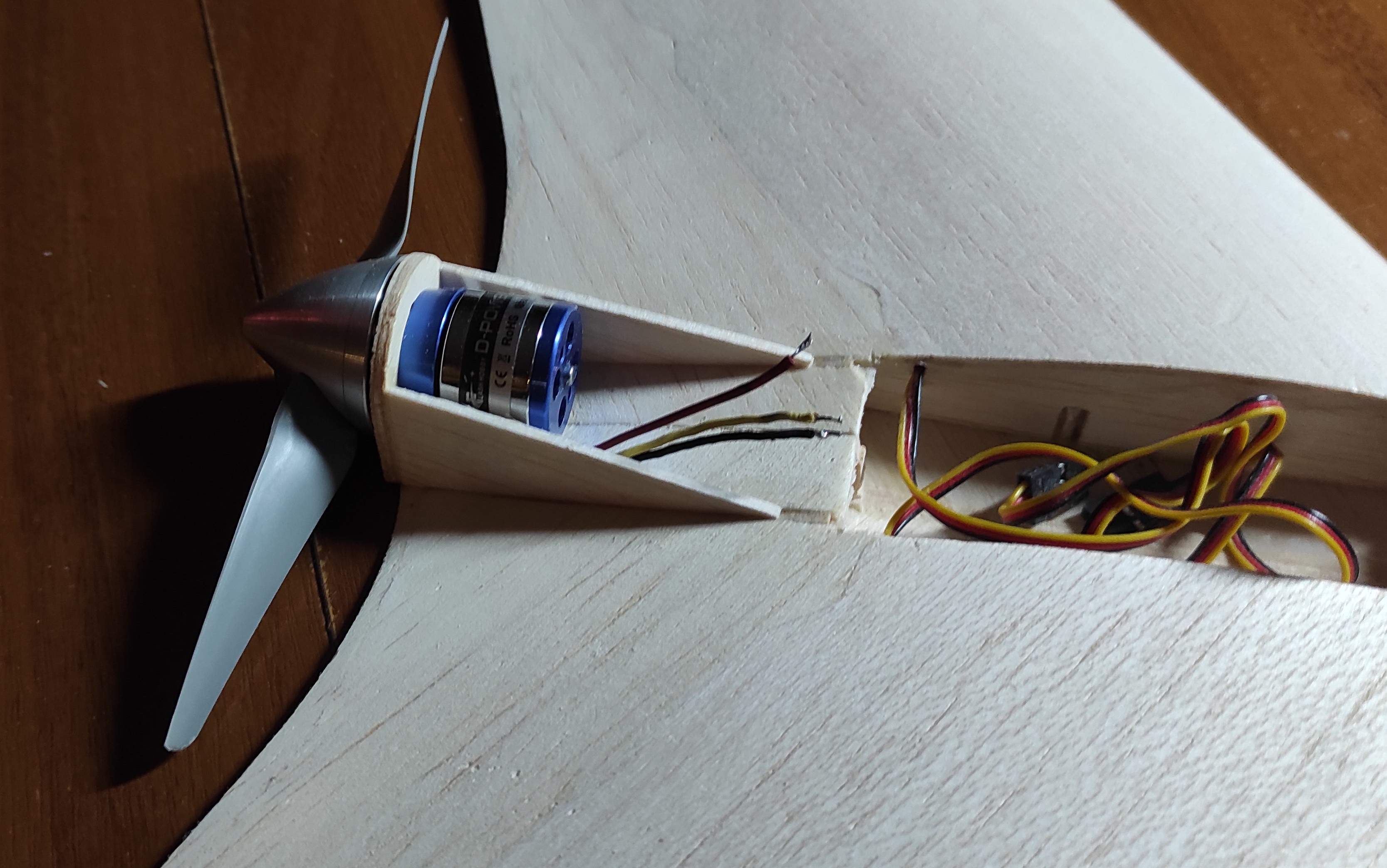

Lože motoru s původním motorem z Defy, tak uvidíme jestli bude vhodný.... Ten hliníkový kužel je prostě super, jen moc vzadu za těžištěm, ale prozatím to nevypadá jako velký problém, tak snad vyjde!
