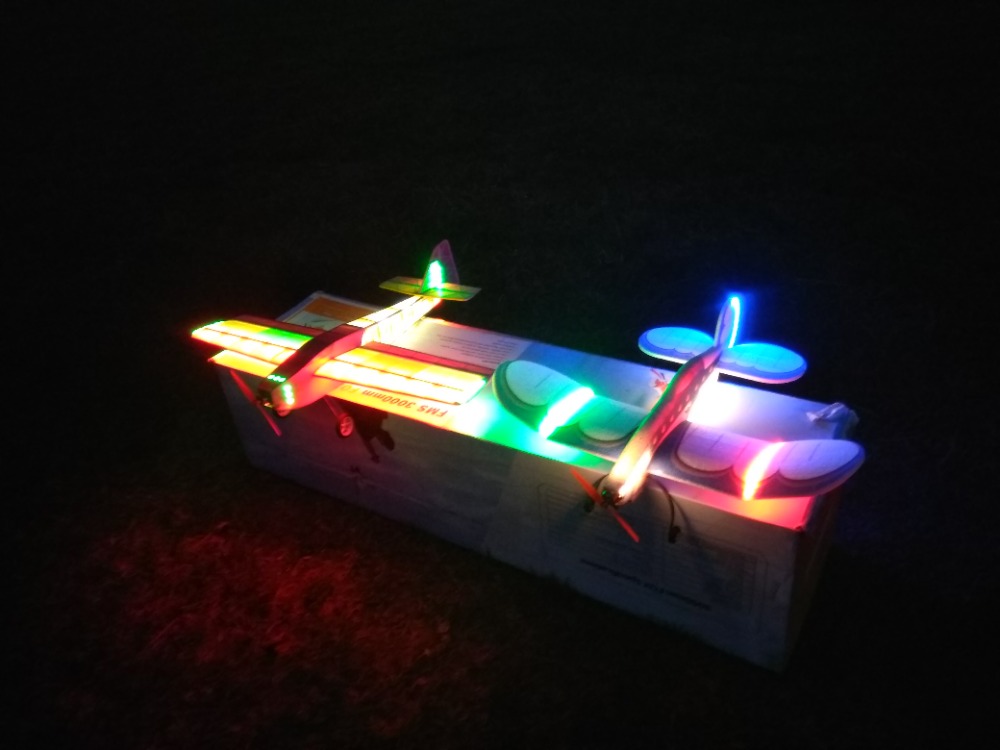

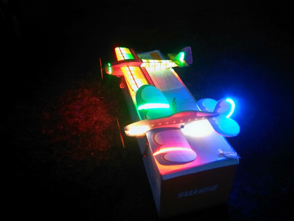

Pár fotek dvou letadel pro noční létání, bohužel teda jenom ,,pozemních,,
Ale je to parádní létání, hlavně při západu slunce, kdy už neosvětlená letadla nejsou vidět, tak se osvětlená éra příiemně zvýrazní a ještě jsou trochu vidět siluety. Jde létat i v úplné tmě, zvládá to i můj 8-mi letý syn, který začal opravdu pořádně létat až letos na jaře, ale v úplné tmě už jsou vidět jen osvětlené fleky a je nutné se na létání mnohem více soustředit.

To vypadá víc než dobře, nějaké letové video by bylo?
A co je to za letadla a co v nich jakou intenzitou svítí?
To ušatý vypadá na LED pásky, druhé si nejsem jistý.

Video by někde nějaké bylo, ale není moc zajímavé, většinou to je rozmazané světélko na tmavé noční obloze
V obou letadlech svítí LED pásky, akorát v konstrukčním akrobatu jsou uvnitř konstrukce a dělají z něho svým způsobem žárovku, u ušaté FunBee jsou LED pásky nalepené na materiál EPP tak aby svítily dovnitř materiálu a tím se trochu zvětší svítící plocha a navíc klesne intenzita svitu, jelikož jsem na FunBee použil pásky s vyšším výkonem, tušim nějakých 12W/metr, u akrobata je to cca 5W/m

Aha, perfektní, dobrá inspirace, ono se za chvíli začne zase brzy stmívat a taková poletucha by se hodila.
A jak jsou světla napájená a jsou něčím spínaná nebo svítí stále?
