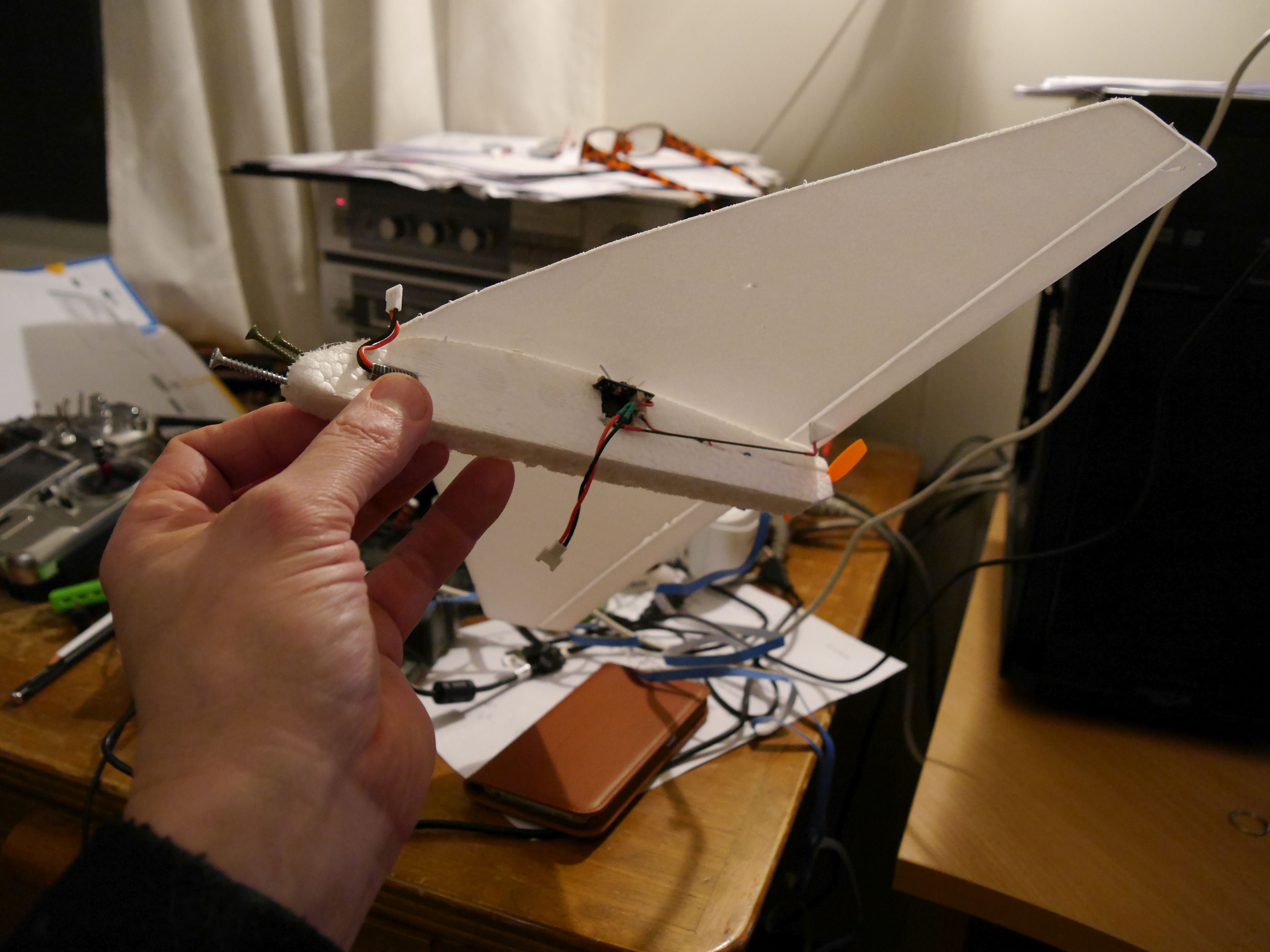

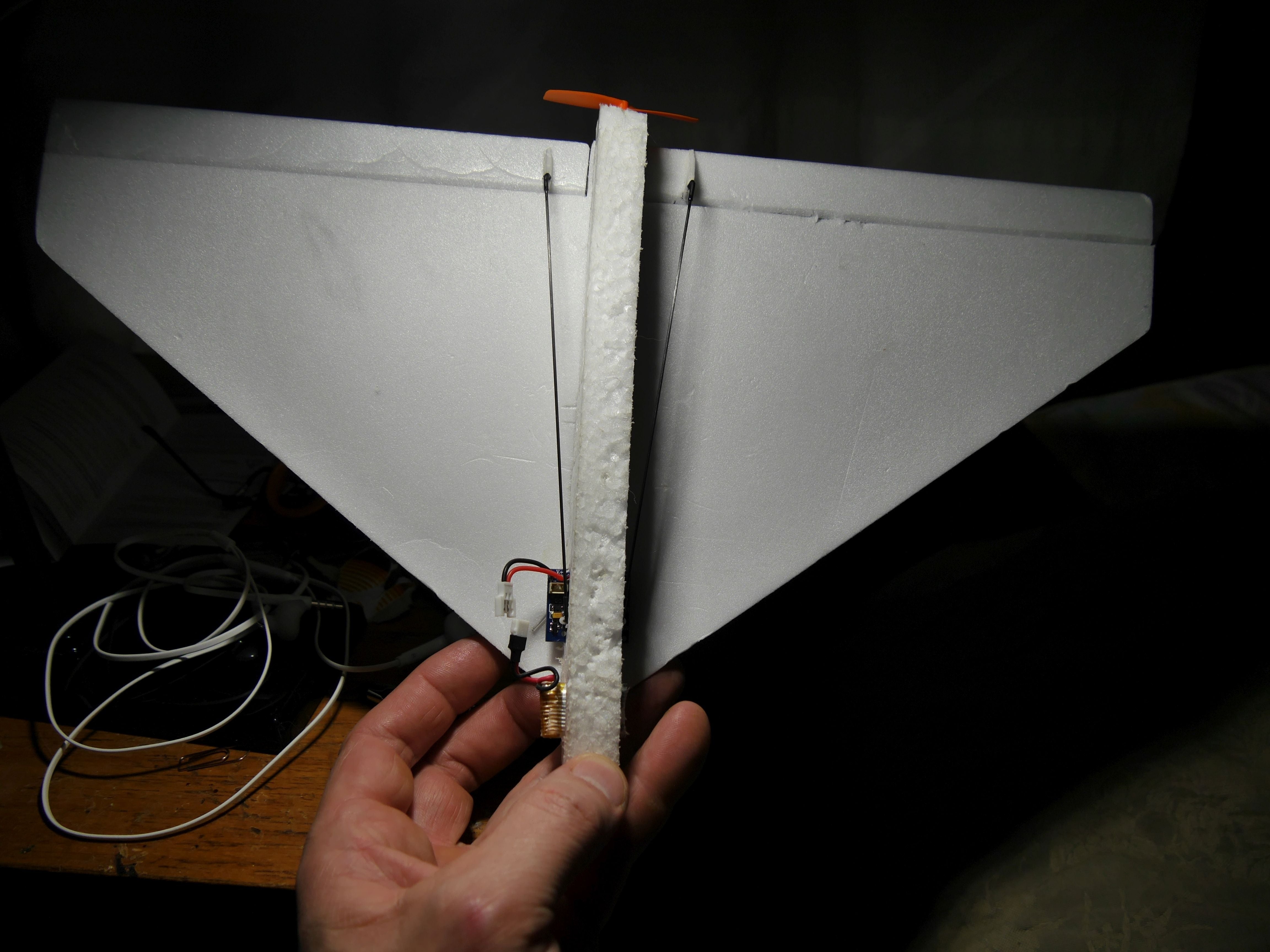

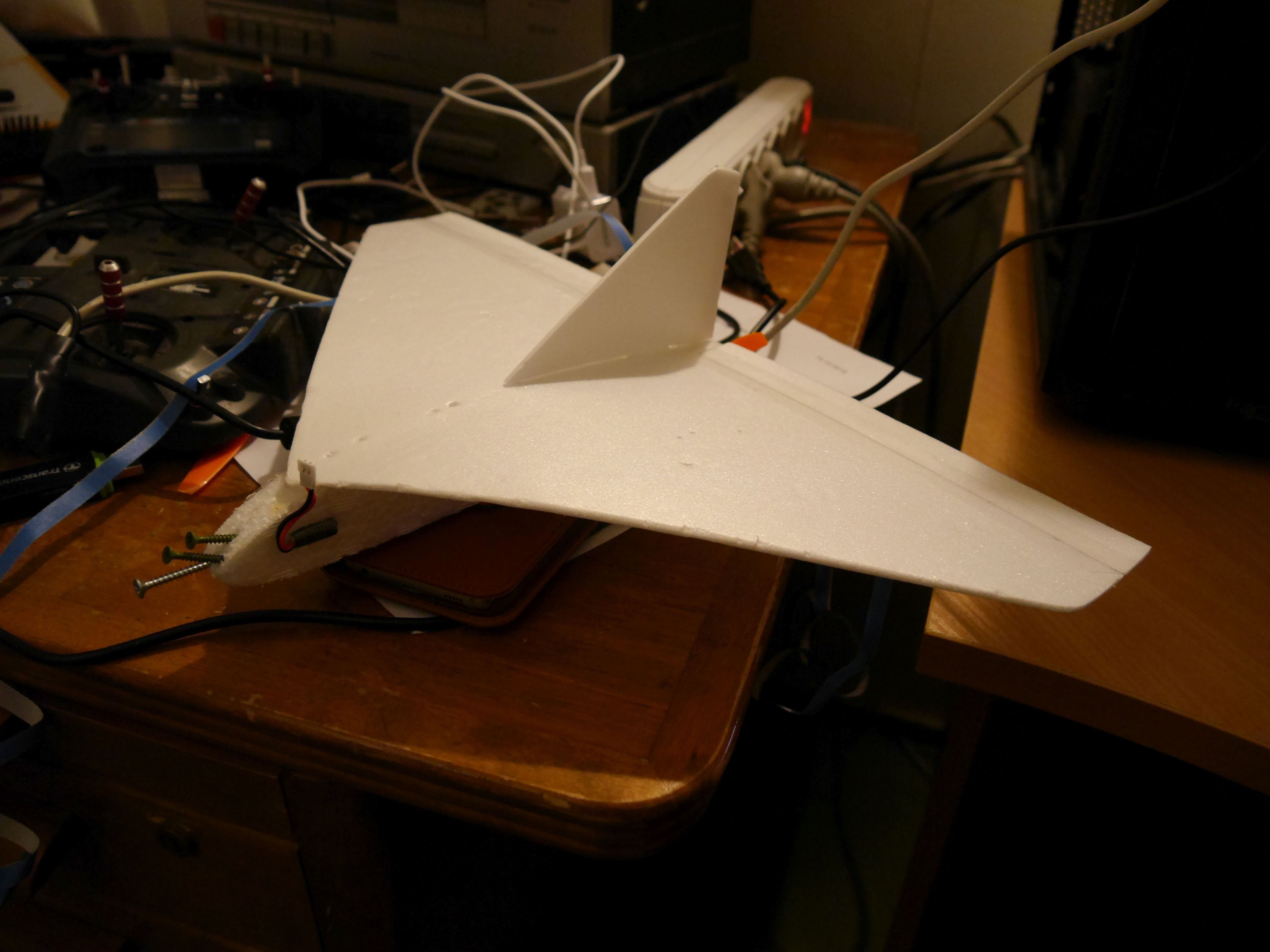

Vzniklo mnoho konstrukčních i velikostních variant a dokonce i FPV verze, jak dokládá obrázek. Dost to připomíná vystřelovací kluzáček Blecha.

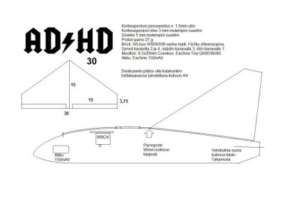

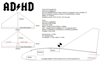

Přikládám plánky na tři rozpětí 30 cm, 40cm, 50cm, ale existují i větší 60cm, 80cm, nebo upravit jak je libo :D

Přemýšlel jsem, že přidám nějaký stavební deník a podrobnější pokyny.
Potřebné materiály:
- pro 40cm a 50cm verze 3mm pěnová deska (aerofoam, debron, EPP), 6mm pro 60cm a větší
- 0,5 mm*3 mm*440 mm uhlíkový pás (může být také 1 mm*3 mm*500 mm), verze 40 cm nutně nepotřebuje uhlíkový nosník
- 15 mm pěna pro trup (balicí pěnová deska, EPP, podobné)
- 0,8 mm nebo 1,0 mm překližka (nebo podobný materiál) pro motorovou přepážku a ovládací páky
- 0,8 mm nebo 1,0 mm uhlíková tyč a 0,75 mm nebo 1,0 mm pianový drát a malá smršťovací trubička pro tlačné tyče (táhla serv)
- kvalitní páska, barevná nebo průhledná, pro zavěšení a zpevnění přední hrany a podle potřeby pro zakrytí celého modelu.
Doporučená elektronická výbava:
- serva o hmotnosti přibližně 2 gramy (HobbyKing HK-282A)
- přijímač o hmotnosti přibližně 2 gramy
- nejlehčí možný ESC: TGY Plush 6A (po výměně vodičů odlehčený na méně než 4 gramy), Multistar nebo Yep 7A se samostatným BEC minimálně 1A (kamera-VTX, přijímače a serva nemusí být schopny zvládnout přímý proud 2S)
- motor o hmotnosti přibližně 3 gramy (AP-03 4000-7500kv), snadno instalovatelný a vyměnitelný, nebo podobný
- vrtule typu 3020 GWS nebo podobná vhodná vrtule
- baterie 2S 180mAh, 10 až 14 gramů. Nebo baterie 2S 300mAh.
Volitelná kombinace FPV kamery a VTX 3,35 až 5 gramů.

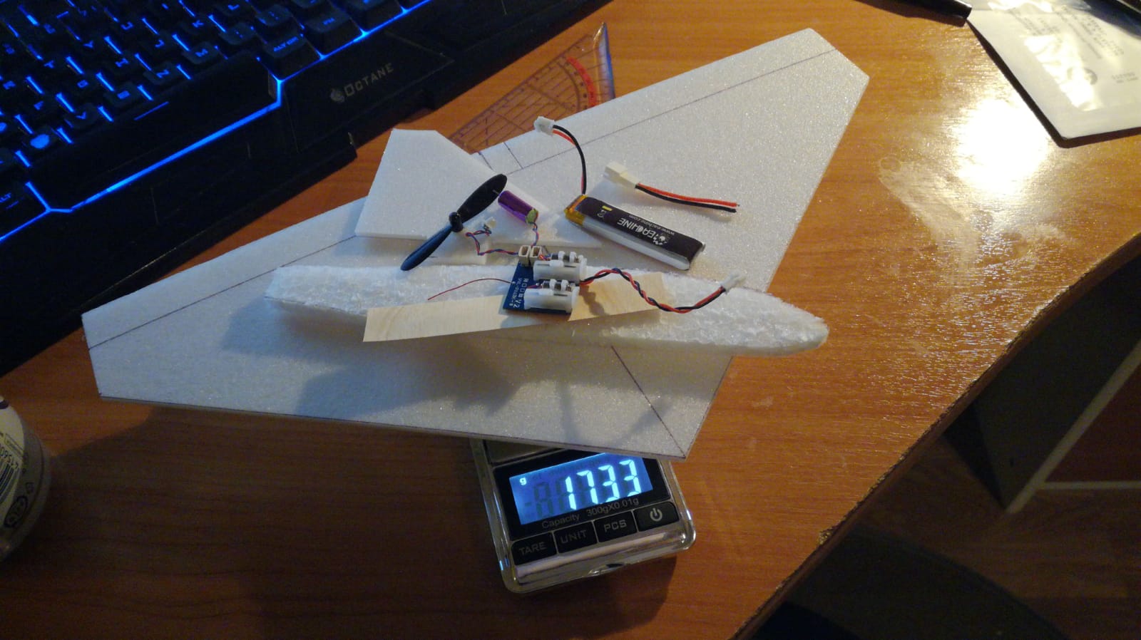

Celková hmotnost:
- originální 40 cm (~15,7") 25 gramů
- 50 cm verze (~19,6") od <45 g a přibližně <50 gramů u FPV verze, plně lepené křídlo 60 g nebo více.
- 60cm verze (~23,6") od 85 gramů s 2S 300mAh baterií (FPV s 2 dalšími servy pro otáčení a naklánění)
Pojďme stavět!
Křídlo:
Změřte a vyřízněte křídlo z desky, ale zatím nevyřezávejte elevony (kormidla). Přilepte uhlíkový nosník do drážky lepidlem Gorilla nebo UHU-Por (nebo podobným) a zajistěte jeho rovnost. Nechte zaschnout a mezitím vyřízněte další křídlo pro kamaráda.
Zabruste přední hranu do kulata a zkoste zadní hranu povrchu elevonů ze spodní strany. Můžete také zmáčknout přední a zadní hranu, aby byla pěna trochu hustší. V případě potřeby naneste tenkou vrstvu lepidla (Uhu), aby páska lépe přilnula k přední hraně. Můžete také použít barevné pásky Zagi. Vyřízněte a zkoste elevony a zavěste je páskou, přidejte také uhlíkovou výztuhu a pásku na střední část zadní strany křídla, aby se část bez elevonu později nerozbila podél linie. Vyřízněte také otvor pro prodloužení kýlu.
Trup:
Vše můžete nalepit na trup buď po přilepení křídla, nebo po čistší instalaci, kdy skryjete dráty do trupu, je to zcela na vás.

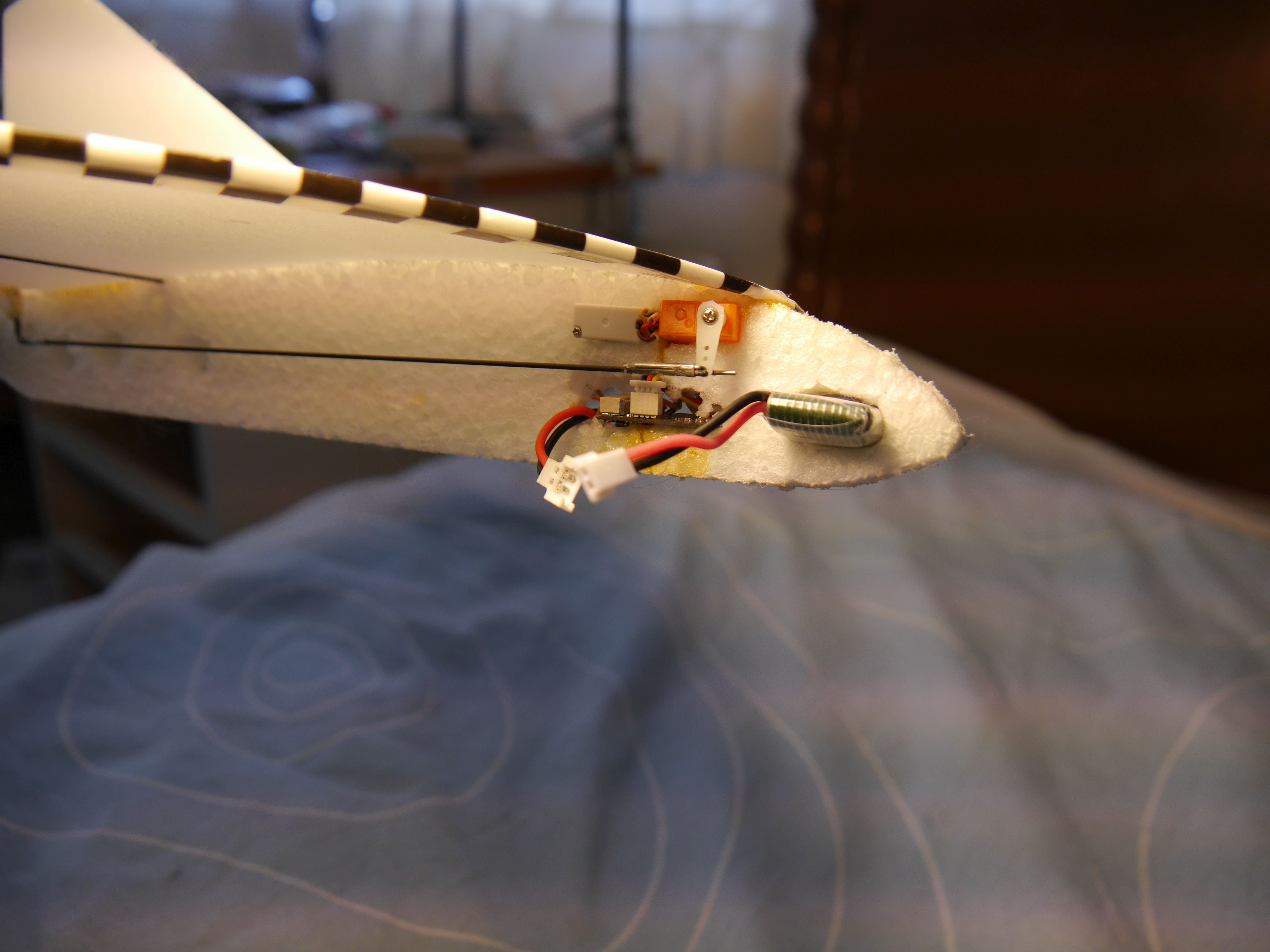

Vyřízněte trup do tvaru. Umístěte serva před těžiště, do bodu, kde začíná ocasní ploutev.
Rád dělám drážku na horní straně trupu pro dráty a ESC, aby byly pěkně uložené. Na boku trupu můžete udělat malý otvor pro dráty motoru. Někteří je rádi připájejí přímo na podložky ESC, jiní rádi vyrábějí konektory, např. z řady zásuvek SIL nebo servokonektoru nebo podobného. Hlavně, aby to bylo lehké. Díky tomu je také rychlejší výměna motoru, pokud k ní dojde.
Vytvořte otvor nebo drážku pro přijímač, který se spojuje s drážkou pro vodiče. Po přilepení křídla (je důležité ohnout přední část křídla, aby bylo pevné a mělo aerodynamický tvar) přišroubujte nebo přilepte motor do překližkové přepážky a přilepte ji. Zkontrolujte těžiště umístěním baterie, přijímače a případného FPV zařízení na jejich předpokládaná místa a proveďte úpravy.
Upozorňuji, že přepážka musí být přilepena v jedné rovině s horním povrchem křídla, aby s ním hladce ladila. Do spodní části trupu také přidejte uhlíkovou výztuhu, která zabrání jeho kroucení.
Baterii lze nainstalovat do otvoru v trupu nebo můžete vytvořit drážku pro baterii ve spodní části trupu, přilepit boční stěny a vytvořit bateriový prostor. Utáhněte nebo zajistěte na místě páskou, podle toho, která metoda vám vyhovuje nejlépe.
Všimněte si, že osa tahu motorů by měla být téměř rovnoběžná s trupem. Pokud jste trup vyrobili z pěny, je snadné jej upravit, stačí jej jemně ohnout do správné polohy.
Vyrobte táhla z uhlíkové tyče o průměru 0,8 mm nebo 1,0 mm s dráty ohnutými do tvaru L, zajistěte je smršťovací bužírkou nebo malou trubičkou a kapkou kyanoakrylátu (vteřiňáku). Můžete také použít Harriho metodu smršťovací trubičky nebo ohyby ve tvaru Z, pokud chcete, protože konektory EZ jsou těžké.
Nejprve vyrobte konec ovládacího rohu, je snazší začít s ovládacím rohem, který není přilepený k elevonu. Přilepte rohy na místo a zkontrolujte symetrii ovládacích rohů. Přednastavte elevony na polovinu tloušťky pěny (asi 1 mm) nahoru, zatímco serva a ramena serva jsou vycentrována.
Přidejte malé kapky CA na tepelně smrštitelné trubky na tlačných tyčích, abyste je zafixovali na správnou délku a polohu elevonů.
Vertikální ploutev (směrovk) se zasune do drážky a drží na místě i bez lepidla. Pokud se uvolní, můžete ji zajistit kouskem lepicí pásky.
Pokud jste nebrousili přední a zadní hrany, možná budete chtít přidat trochu expa, ale pokud jste to udělali, můžete se bez něj obejít.
Úprava kormidla!
AD/HD se dobře otáčí pouze s elevony, ale řízené kormidlo (směrovka) ho posouvá na zcela novou úroveň.
Můžete ho snadno přidat později na svůj AD/HD, stačí vyjmout ploutev, vyříznout kormidlo (20 mm dole, 15 mm nahoře nebo o něco menší), zkosit a zavěsit. Vyrobte malý ovládací roh a přilepte ho. Připevněte servo (HK282A nebo menší) na křídlo před pozicí ploutví a vyrobte malý otvor pro kabel serva. Vyrobte tlačnou tyč a máte hotovo.

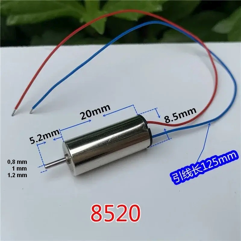

Nakonec krátká rekapitulace parametrů a test tahu motoru 8520
Specifikace:
Průměr motoru: 8.5 mm/0,33 palce
Délka motoru: 20 mm/0,79 palce
Průměr hřídel: 1 mm / 0,04 palce
Délka hřídele: 5 mm/0,2 palce
Délka káblů: 10-12 cm/4,72 palce
Hmotnost: 5 g / 0,18 uncí (přibližně)
Napětí: 3 ~ 5 V
Proud: 0,15 A
Rychlost otáčení:
3 V: 35000-37000 ot. /min
5 V: 50000 ot. /min (přibližně)
Tah: 32,8 g
