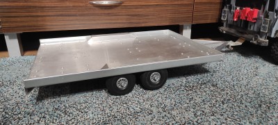

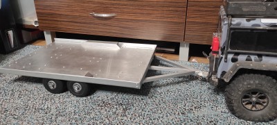

Podělím se s vámi o můj poslední výtvor roku 2024, končil jsem dnes 31.12. ve 21.hodin!

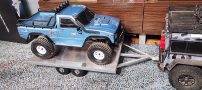

Jedná se o podvalník na převoz RC aut za jiným RC autem, v tomto případě expedičních modelů.

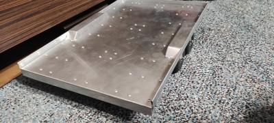

Podvalník je mé vlastní konstrukce, vyrobený z materiálů které jsem měl v dílně, z hliníkového a pozinkovaného plechu, hliníkových profilů, spoje jsou hliníkovými trhacími nýty průměr 3mm a kolečka jsou kupovaná v RC obchodě.
Vše je udělané na míru aby se daly velikostně zkombinovat a odvézt všechna auta, která doma vlastníme. Ještě chybí udělat nájezdy a nějaké osvětlení, ale na to už momentálně není čas a zítra odpoledne ve 13.hodin jedeme expediční jízdu Zlíč - Ratibořice...
Podvalník za RC auto, poslední výtvor r.2024

Re: Podvalník za RC auto, poslední výtvor r.2024
Jak děláš Rexi to ohranění na okraji těch plechů? Máš na to nějaké nářadí, nebo přípravek? Nebo pouze šikonvé ruce a svěrák?
- Posts: 2424
- Has thanked: 233 times
- Been thanked: 498 times
Hele úplně jednoduše, ty okraje jsou pozink 0,55mm, který je jen jednoduše ohnutý v ohýbačce o 180⁰ a smáčknutý na doraz, udělá to krásnou zaoblenou hranu
Jinak je to všechno v podstatě ruční práce, dost věcí vymyšlených za pochodu při stavbě a to je také místy při detailnějším pohledu znát.
