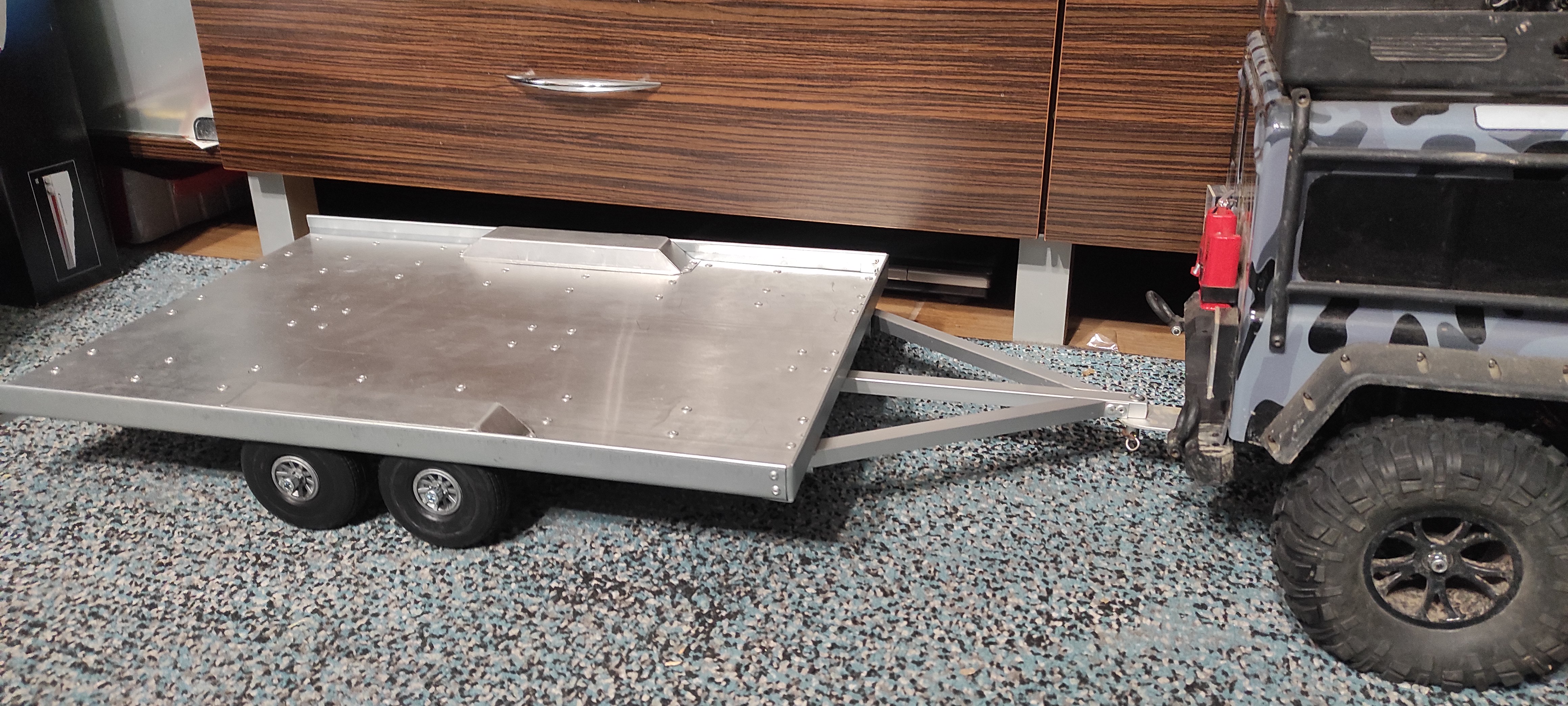

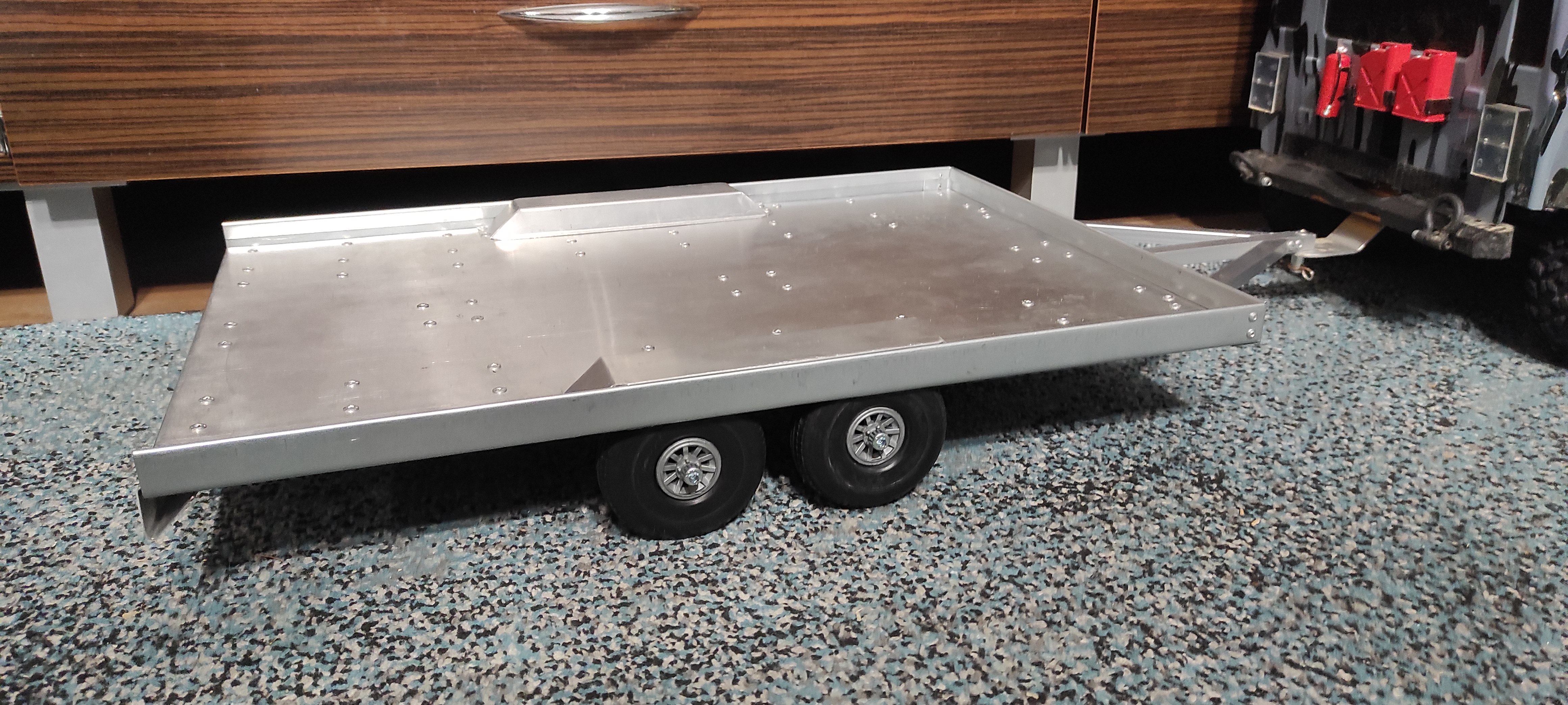

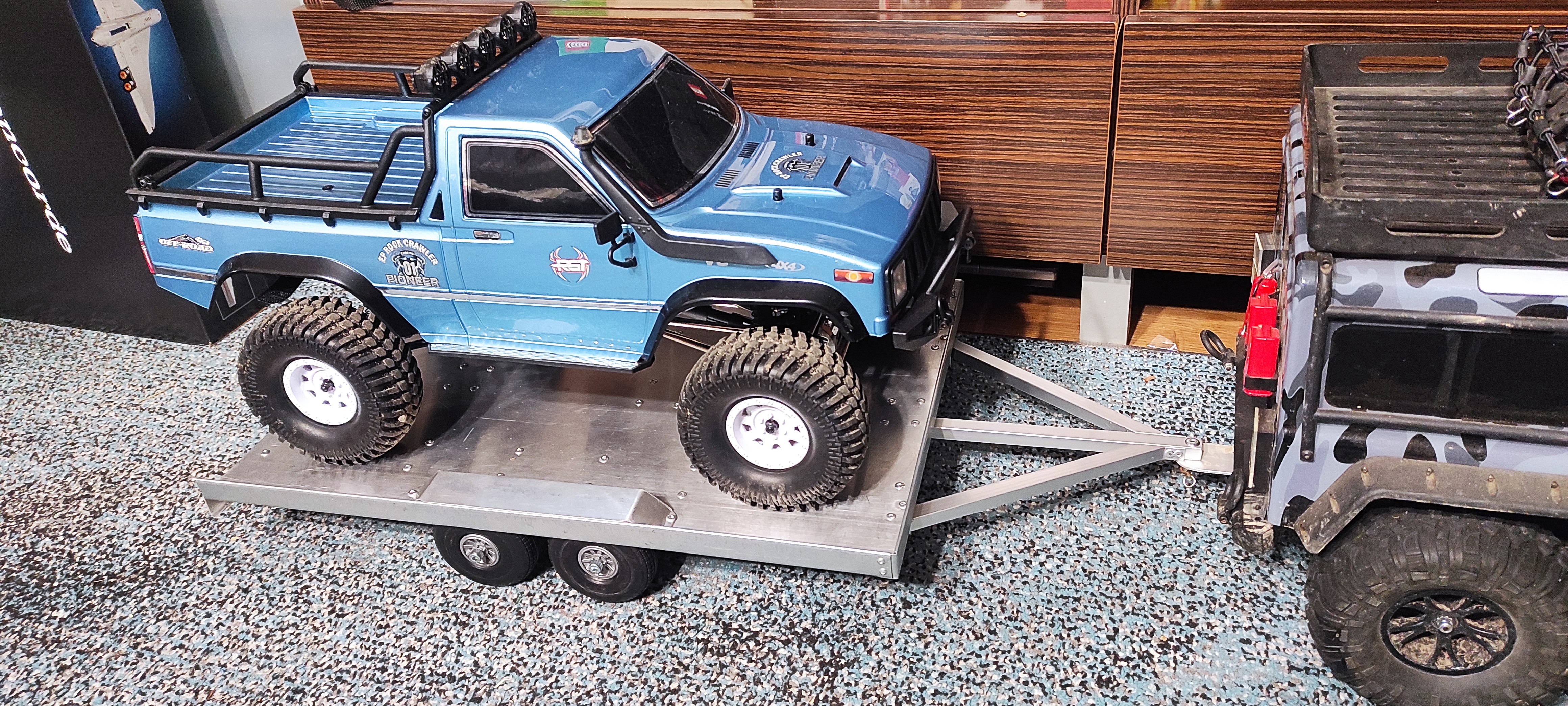

Podělím se s vámi o můj poslední výtvor roku 2024, končil jsem dnes 31.12. ve 21.hodin!
Jedná se o podvalník na převoz RC aut za jiným RC autem, v tomto případě expedičních modelů.
Podvalník je mé vlastní konstrukce, vyrobený z materiálů které jsem měl v dílně, z hliníkového a pozinkovaného plechu, hliníkových profilů, spoje jsou hliníkovými trhacími nýty průměr 3mm a kolečka jsou kupovaná v RC obchodě.
Vše je udělané na míru aby se daly velikostně zkombinovat a odvézt všechna auta, která doma vlastníme. Ještě chybí udělat nájezdy a nějaké osvětlení, ale na to už momentálně není čas a zítra odpoledne ve 13.hodin jedeme expediční jízdu Zlíč - Ratibořice...

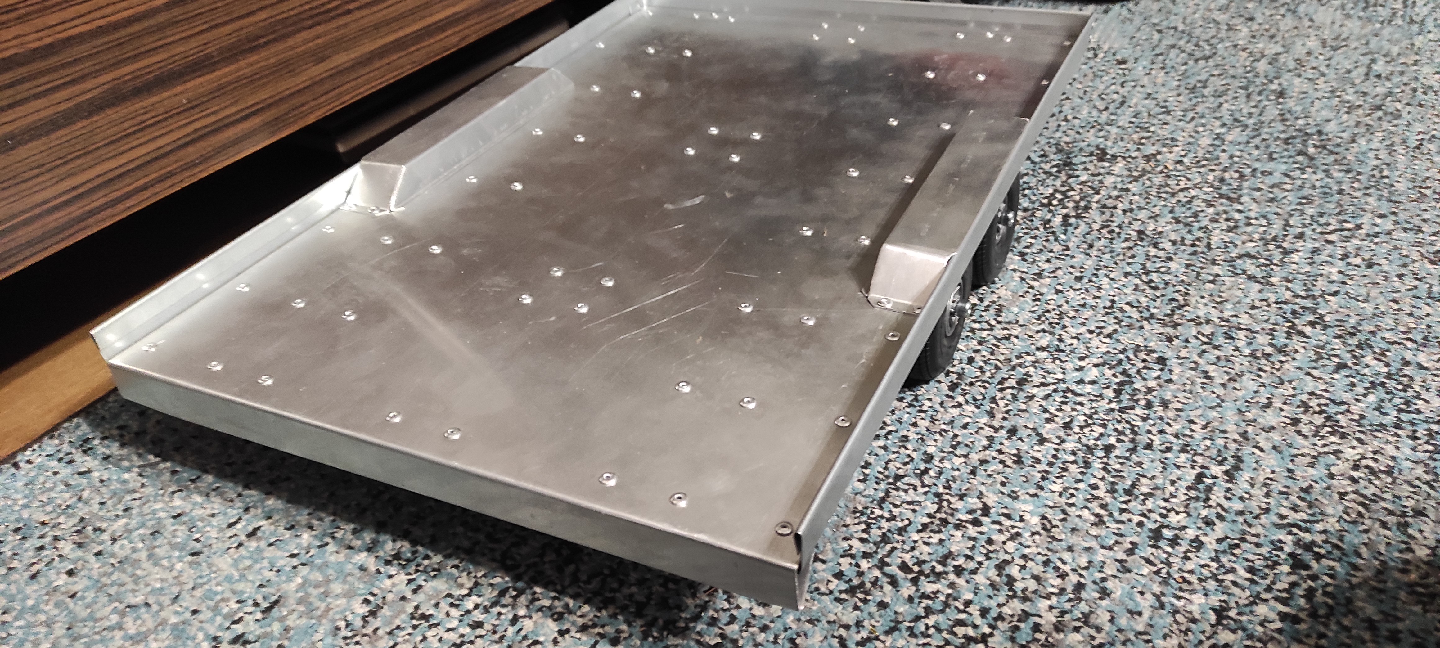

Jak děláš Rexi to ohranění na okraji těch plechů? Máš na to nějaké nářadí, nebo přípravek? Nebo pouze šikonvé ruce a svěrák?
- Příspěvky: 2239
- 13
- Has thanked: 111 times
- Been thanked: 385 times
Re: Podvalník za RC auto, poslední výtvor r.2024
Hele úplně jednoduše, ty okraje jsou pozink 0,55mm, který je jen jednoduše ohnutý v ohýbačce o 180⁰ a smáčknutý na doraz, udělá to krásnou zaoblenou hranu
Jinak je to všechno v podstatě ruční práce, dost věcí vymyšlených za pochodu při stavbě a to je také místy při detailnějším pohledu znát.

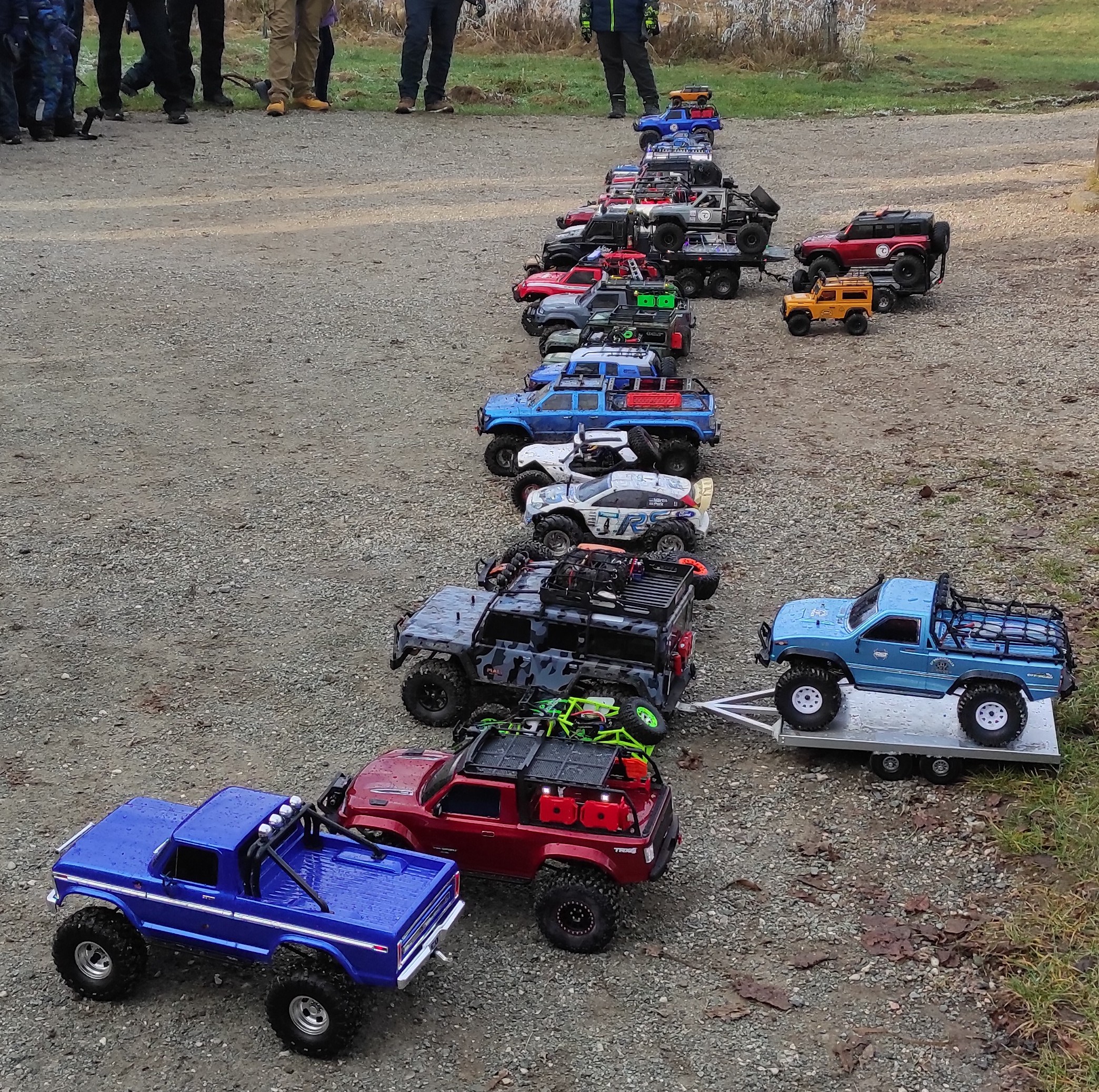

Nakonec velice slušná účast
- Příspěvky: 2336
- Has thanked: 892 times
- Been thanked: 130 times
To je mazec, na takové akce se předem domlouváte na nějakém autíčkářském fóru, nebo na FB?
- Příspěvky: 2239
- 13
Žena to najde vždycky na FB: RC Náchod, z.s.
Odklikne že se zúčastníme
tak sebereme co máme doma a jedeme
