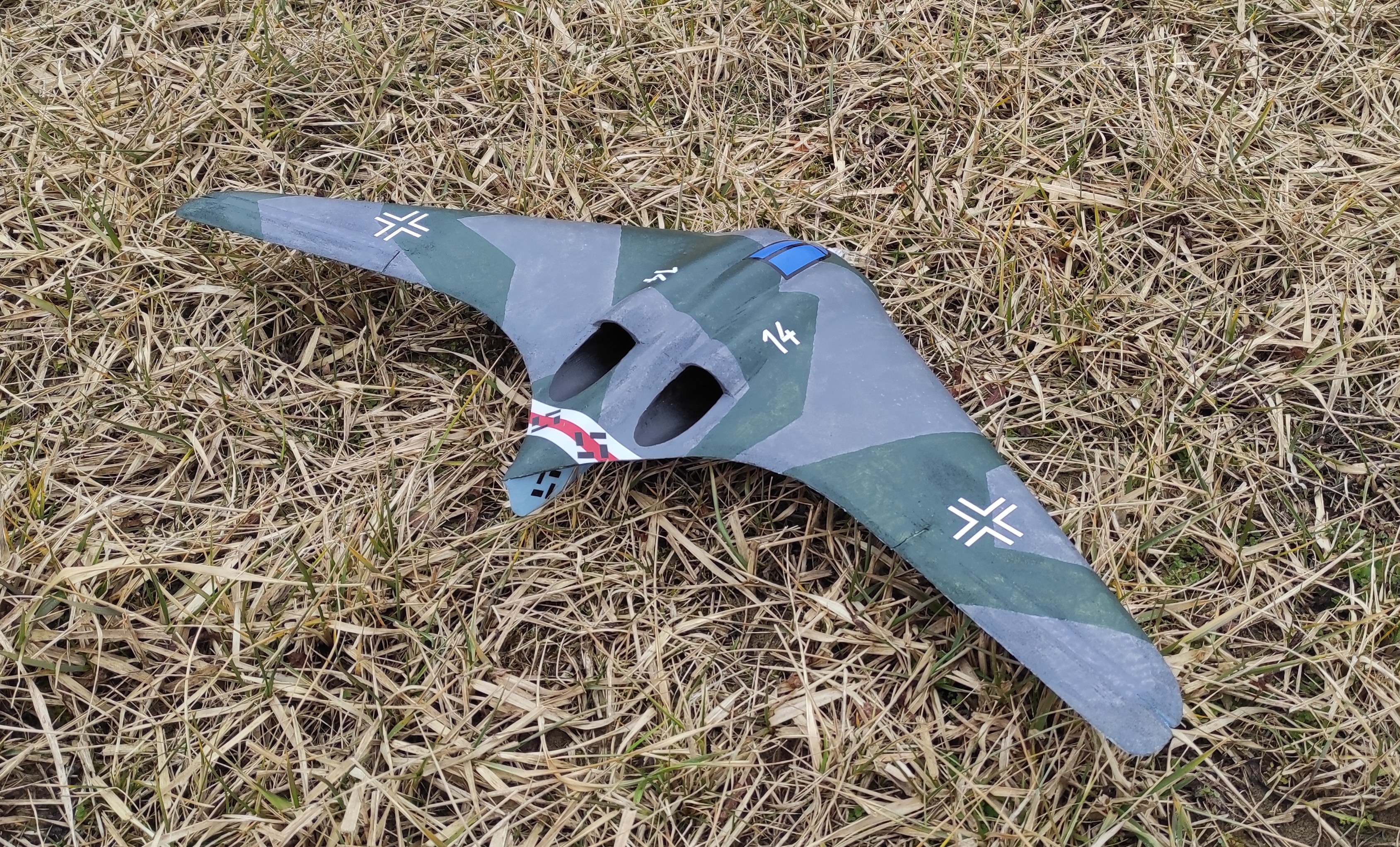

Kamufláž hotová! Hmotnost je nyní rovných 80 gramů.

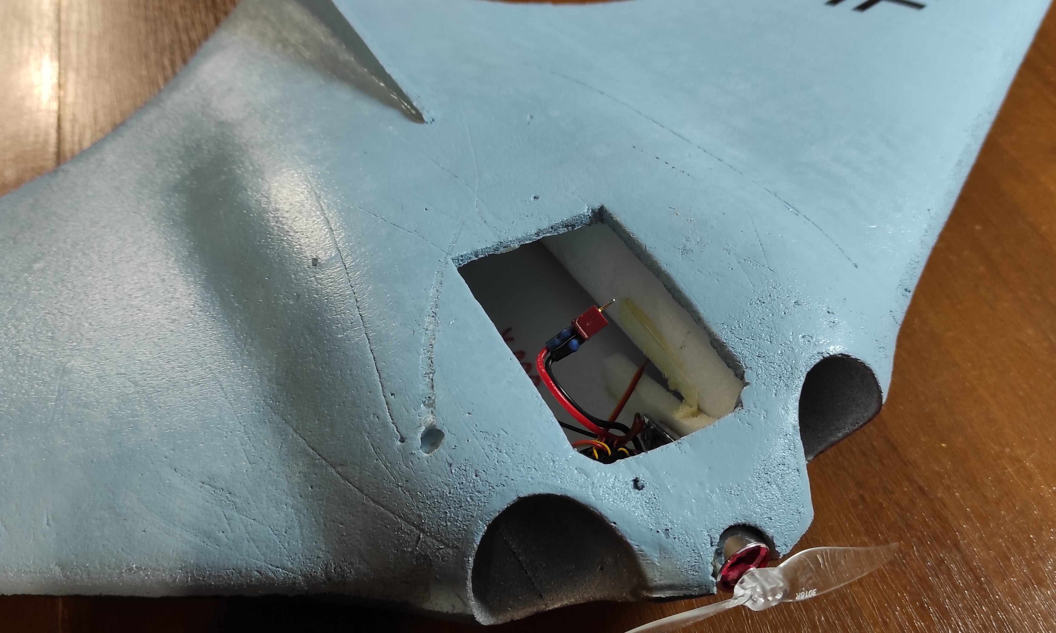

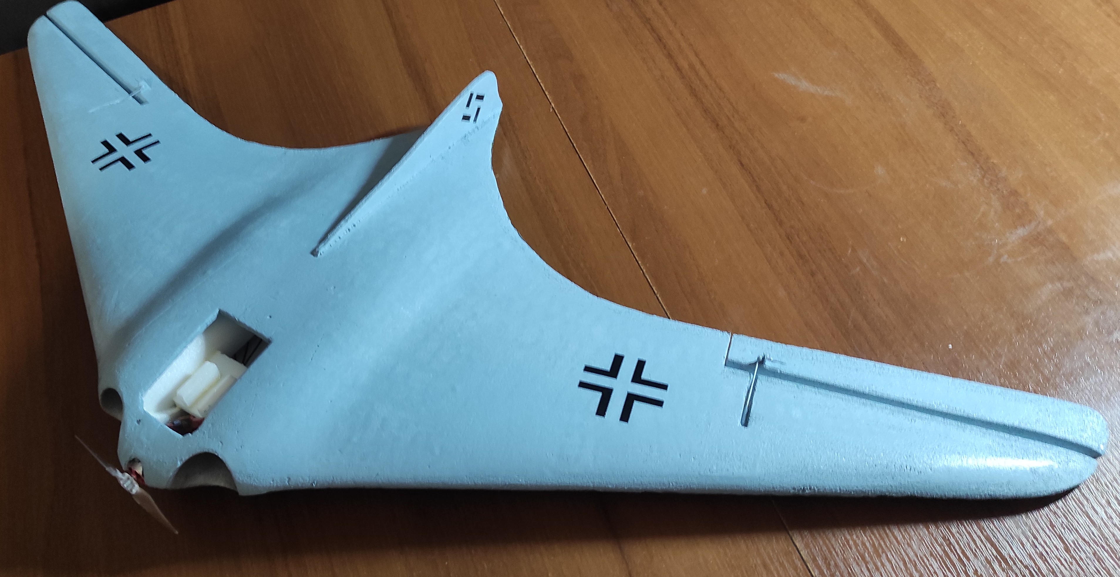

Z důvodu zvýšení hmotnosti se mírně změnilo těžiště i přesto, že jsem vše co šlo přesunul úplně dopředu. Těžiště je nyní asi o 5mm víc vzadu, než při předchozích letech. Dneska jsem provedl i jeden zkušební let a kupodivu se to na letových vlastnostech vůbec neprojevilo!
Ještě mi zbývá dořešit uchycení krytu baterií a mám komplet hotovo! První model, prototyp, je tedy plně funkční a úspěšně létá 8-)

Každopádně dneska jsem vylétal dohromady další čtvery baterky, pak se mi vybila vysílačka.... :roll:
Létá se s tím zase o chlup jinak, za letu to konečně začalo vypadat pěkně díky kamufláži a ještě jsem trochu ladil velikosti výchylek. Dokud to bylo bílé, přišlo mi že létal (hlavně reagoval na řízení) o chlup lépe. Je možné že to je díky tomu posunu těžišti, normálně bych řekl že je moc vzadu, ale zase bez motoru plachtí dobře, podle představ... Tak uvidím co z toho nakonec vykouzlím :lol:

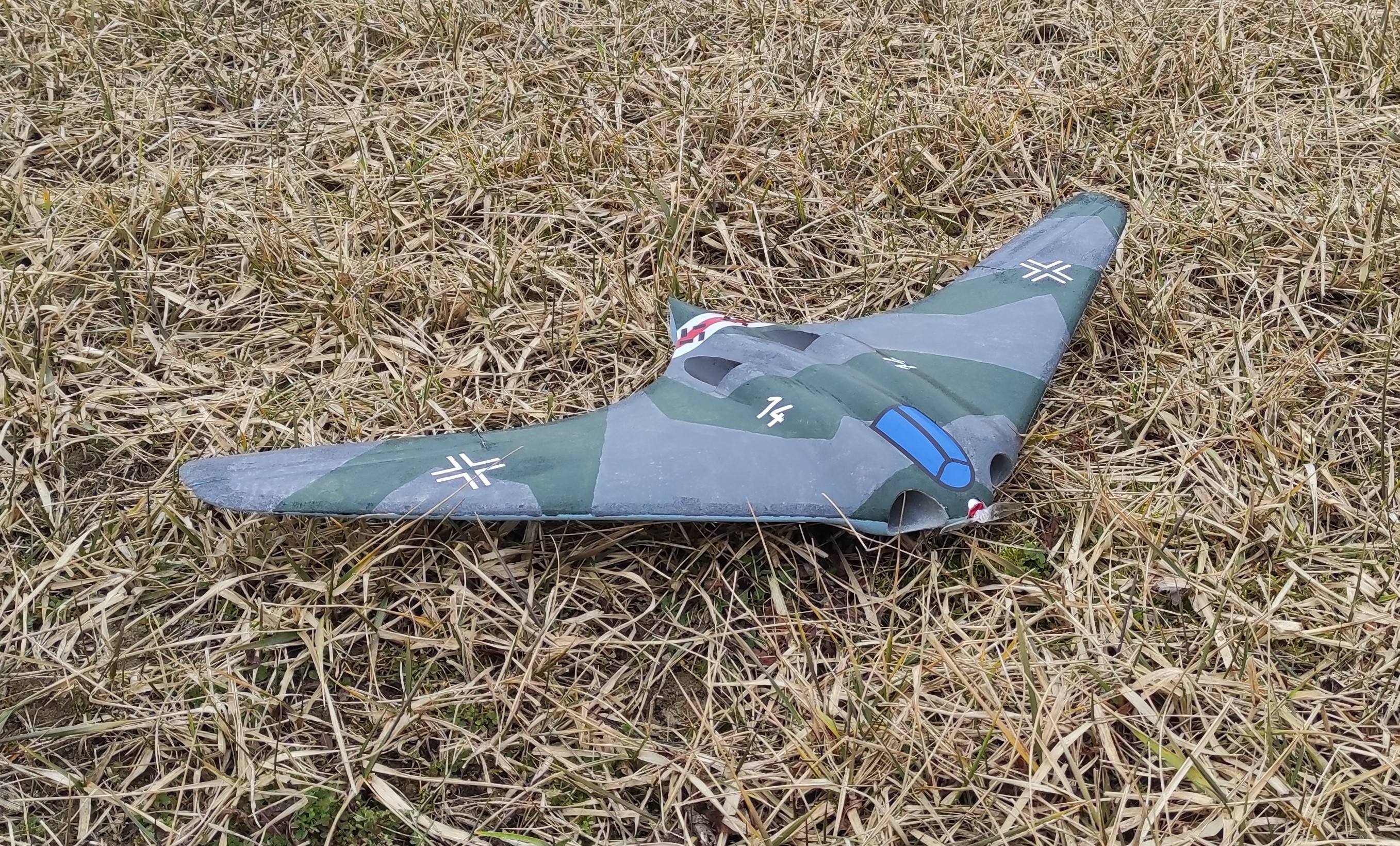

Sice chodím létat na louku, ale je únor a tráva je skoro jako strniště.... spodní část modelu dostává pěkně zabrat!

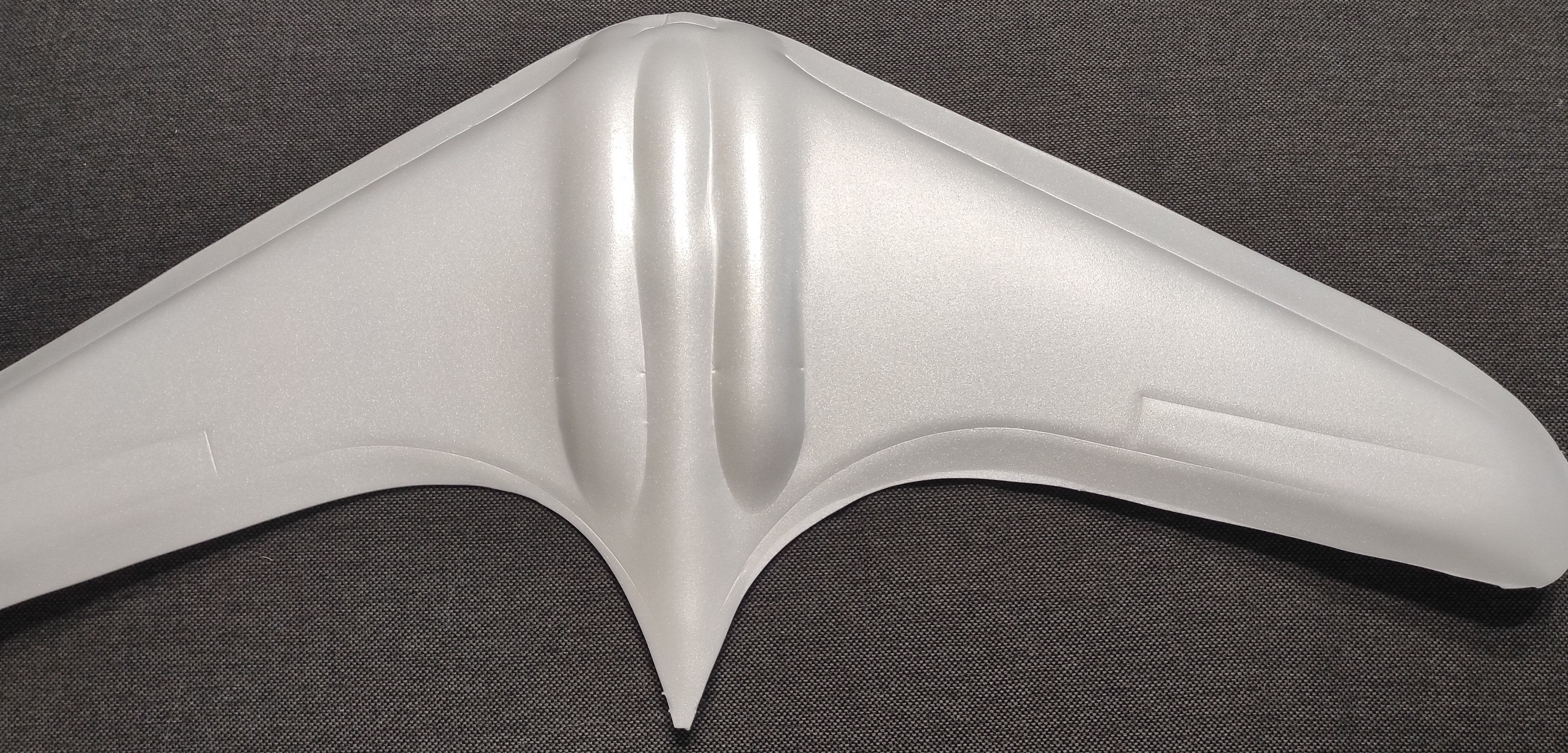

Další vylisovaný díl, tentokrát nově s naznačenými křidélky (elevony) pro snazší vyříznutí.
