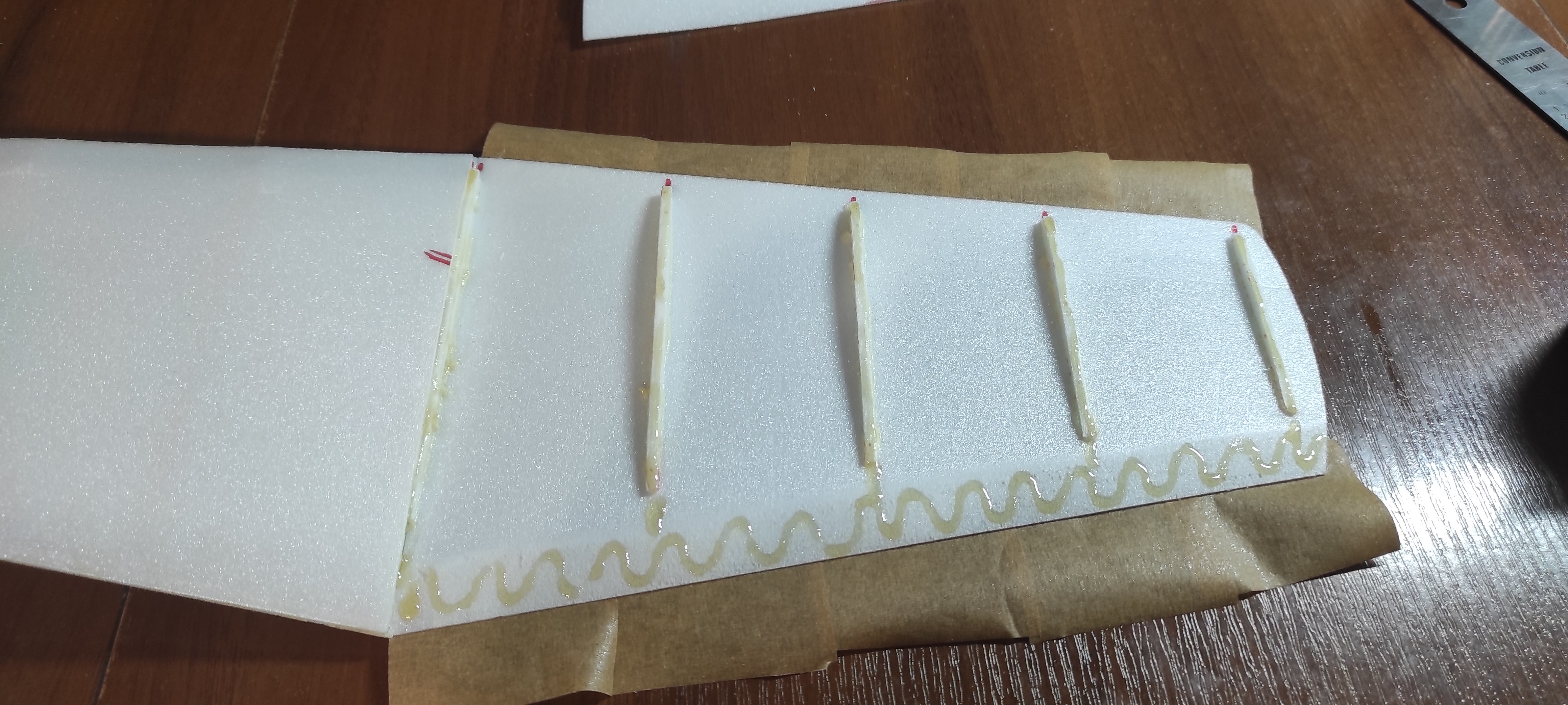

Ty bláho, tím lepidlem vůbec nešetříš, jindy počítáš desetiny gramů (ESC pro 1S pohon) a teď tohle.REX wrote: ↑09 Jun 2025 09:32 Projekt tohoto letadla mi už také leží na stole pěknou dobu. Dokonce to mělo být úplně první letadlo s trupem z vakuově tvářeného depronu! Ale pro nějaké nepřesnosti bylo nakonec přeběhnuto Hortenem...
Forma na vakuové lisování trupu vznikla 3D tiskem z několika částí, slepených dohromady a měla být levá a pravá polovina. Po vylisování prvního kusu jsem ale zjistil nepřesnosti ve tvaru, což mě v první chvíli naštvalo. Dal jsem tomu ale příležitost. Sice jsem druhou polovinu formy trupu netiskl, ale upravil jsem první formu, aby šla použít na výrobu obou částí trupu, levé i pravé, což se povedlo, ale bohužel se mi podařilo vyrobit jen díly na 1 trup a pak se mi spekla forma do nepoužitelného patvaru....zatracené PLA!
Jeden trup se ale povedl, slepil jsem a odložil ho na potom.
A jelikož už si potřebují odpočinout od Hortenů, opět přišla na řadu Ohka, vyrobil jsem ocasní plochy z 3mm desek depronu s uhlíkovým vyztužením výškovky a minulý týden i křídlo, které je vlastně ,, konstrukční,, ale opět z 3mm depronu s žebry, tentokrát bez dodatečné výztuže, vypadá poměrně pevné jak na krut tak ohyb.
Co to je za lepidlo když nic neváží, to chci taky...
Ohka na Jivaro models mě vyprovokovala a chvilku jsem myslel, že to je tvoje, tak to zde detailně procházím...

To je obyčejný Purex Rapid, ale stačilo by i normální pěnivé na dřevo, které běžně používám, ale teď jsem měl zrovna Purex koupený....
opravdu skoro nic neváží.

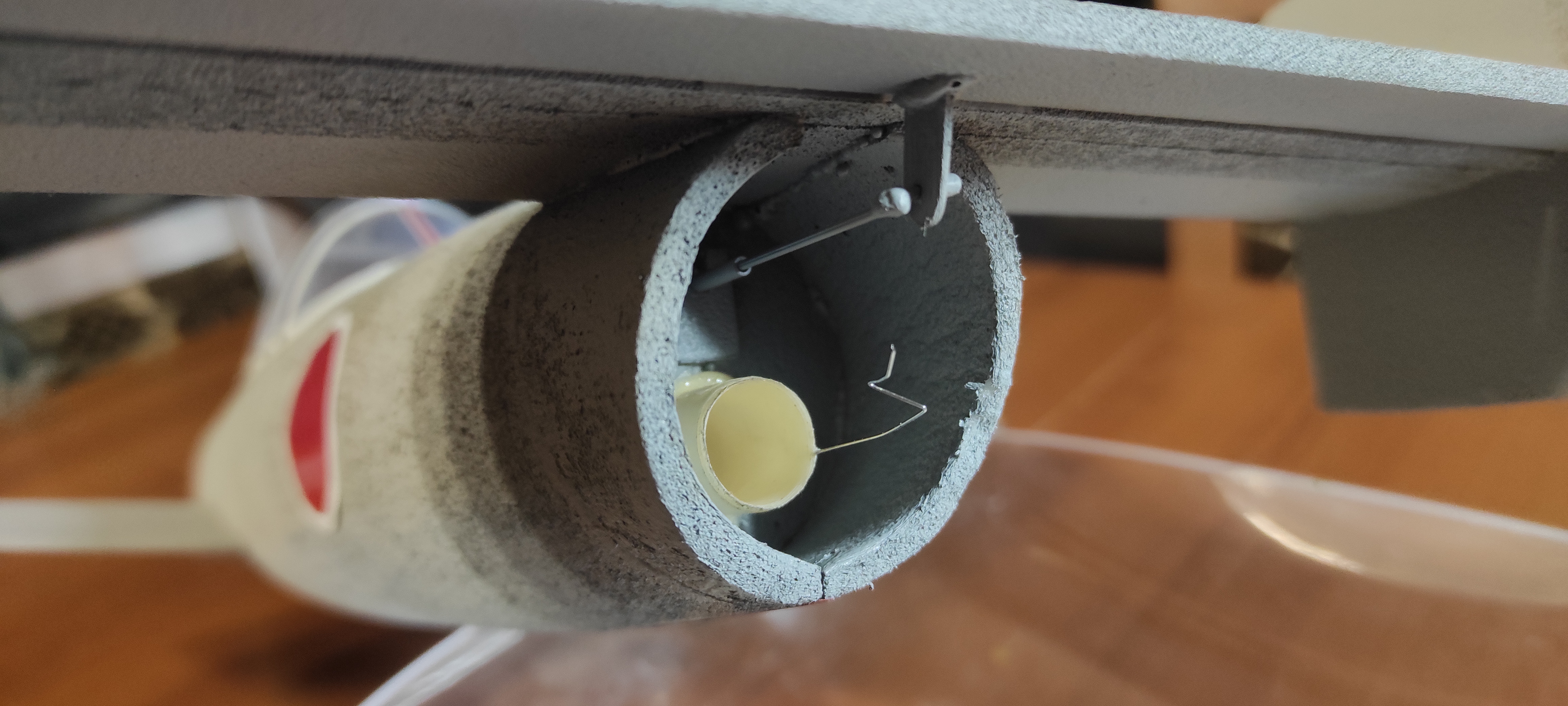

Trochu jsem pokročil, Ohka dostala lože raketového motoru
A vpředu je přidané závaží pro kompenzaci lože Nyní je letová hmotnost 112 gramů. Ale toto přidané závaží není kompenzace raketového motoru! Tam se bude ještě dále dovažovat a docela hodně! 1 gram motoru vzadu = 2 gramy vepředu!!
Je uvažovaný motor, který má připravený ke startu 10 gramů....a z toho plyne, že pak se váha přehoupne přes 140 gramů a je otázka jak to tak těžké poletí, ale hlavně jestli bude uvažovaný motor dostatečně silný pro nějaký normální let. Díky současné situaci na trhu s leteckými raketovými motory, kdy v podstatě úplně vymizely, ale jiná vhodná varianta bohužel není.

Dnes konečně poprvé proběhly 2 úspěšné lety s raketovým motorem... byly ale i nějaké komplikace, které je potřeba ještě do budoucna vyladit... toto létání bych nazval s hybridním pohonem (v dnešní době celkem moderní!) kdy po zapálení motoru při odhozu pomůžu letadlu dostat rychlost v prvních cca 1-2 vteřinách elektromotorem a pak už letí poháněné jen raketovým motorem. Po vyhoření motoru lze dál normálně létat pomocí elektromotoru.

Prostě nejde vyvážit model ani na polohu těžiště při plném nevyhořelém motoru, ani na polohu s vyhořelým motorem, oboje je pro let problém, buď při startu (větší problém) nebo pak před a během přistání (menší, ale také problém)
Sice se to dalo čekat, ale věřil jsem že to nějak půjde a moc to teda nešlo, létání bylo spíš takové jak na divokém západě...
Jisté řešení jsem teoreticky vymyslel, ale musím teď v první řadě model pořádně opravit a znovu zalétat s pohonem elektromotorem, pak si najít čas a hlavně vhodné počasí na zkoušku mé myšlenky a uvidí se...
