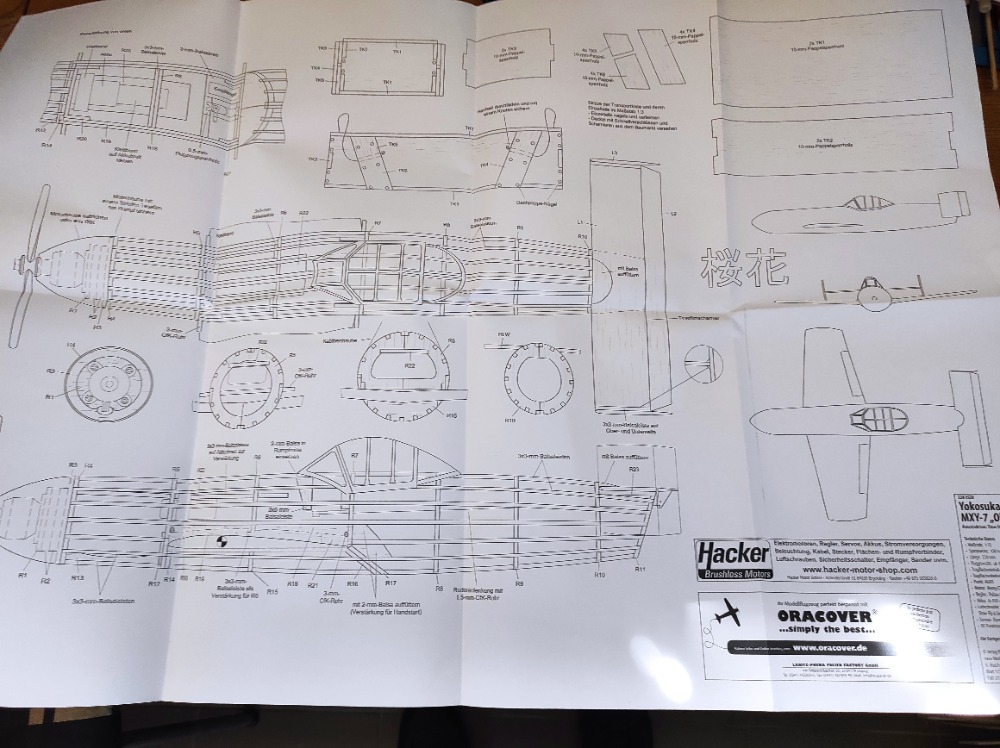

Právě že mě ta Ohka hodně láká a asi je to proto, že mám na ni doma plánek.... A nevím jestli nakonec nezvítězí klasická stavba!
Nebo pak udělat i tu depronovou pokud postavím balzovou a bude srovnání
Jo a na Shinden mám plánek taky

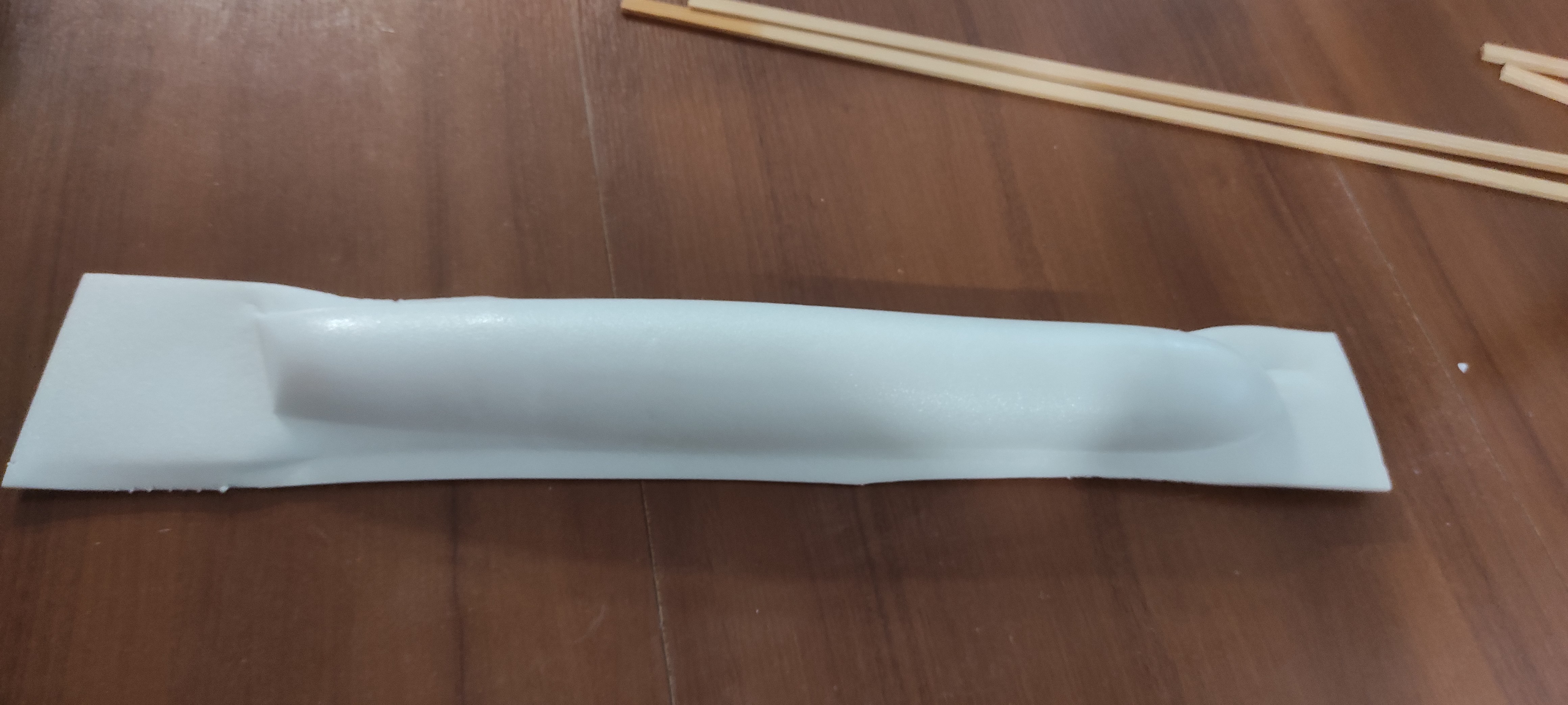

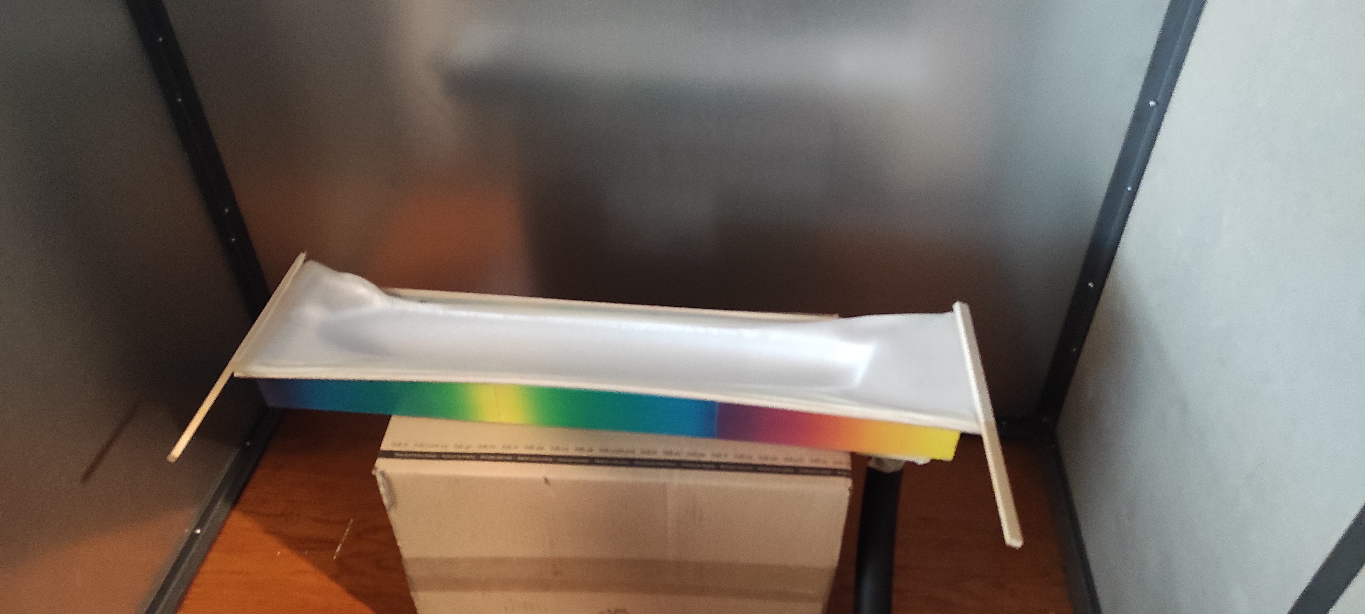

Dneska další pokus s větší formou a možností přesného nastavení teploty ohřevu.
150⁰ vypadá jako ta správná teplota
170⁰ je rozhodně hodně!

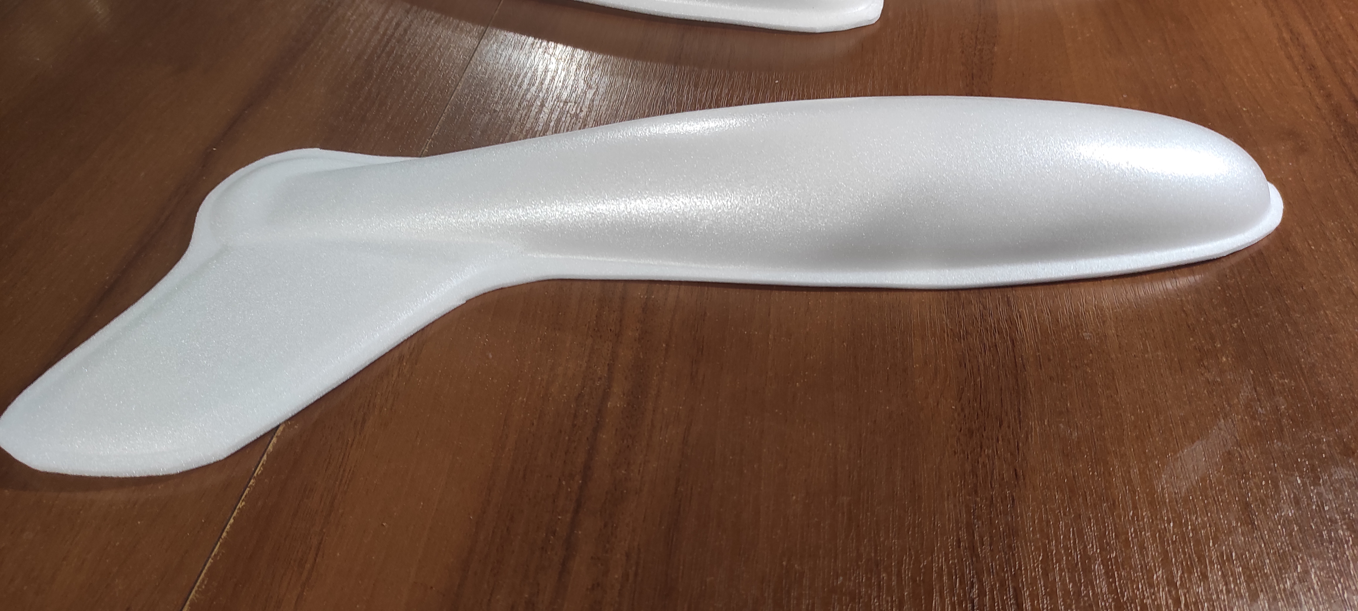

Po nějakém čase jsem se zase o něco posunul ve zpracování depronu a rozhodně mířím správným směrem
Část formy na konkrétní letadlo vyrobena 3D tiskem, ohřev jsem vyřešil svou vyrobenou univerzální pecí pro různé velikosti forem, maximální velikost zpracovaného materiálu je 1x0,5 m (možná raději 0,95x0,45m)
Zatím jsem v začátcích, ale proběhl první zkušební výlisek a až na nutnost drobné úpravy formy v jednom místě, vše funguje jak má

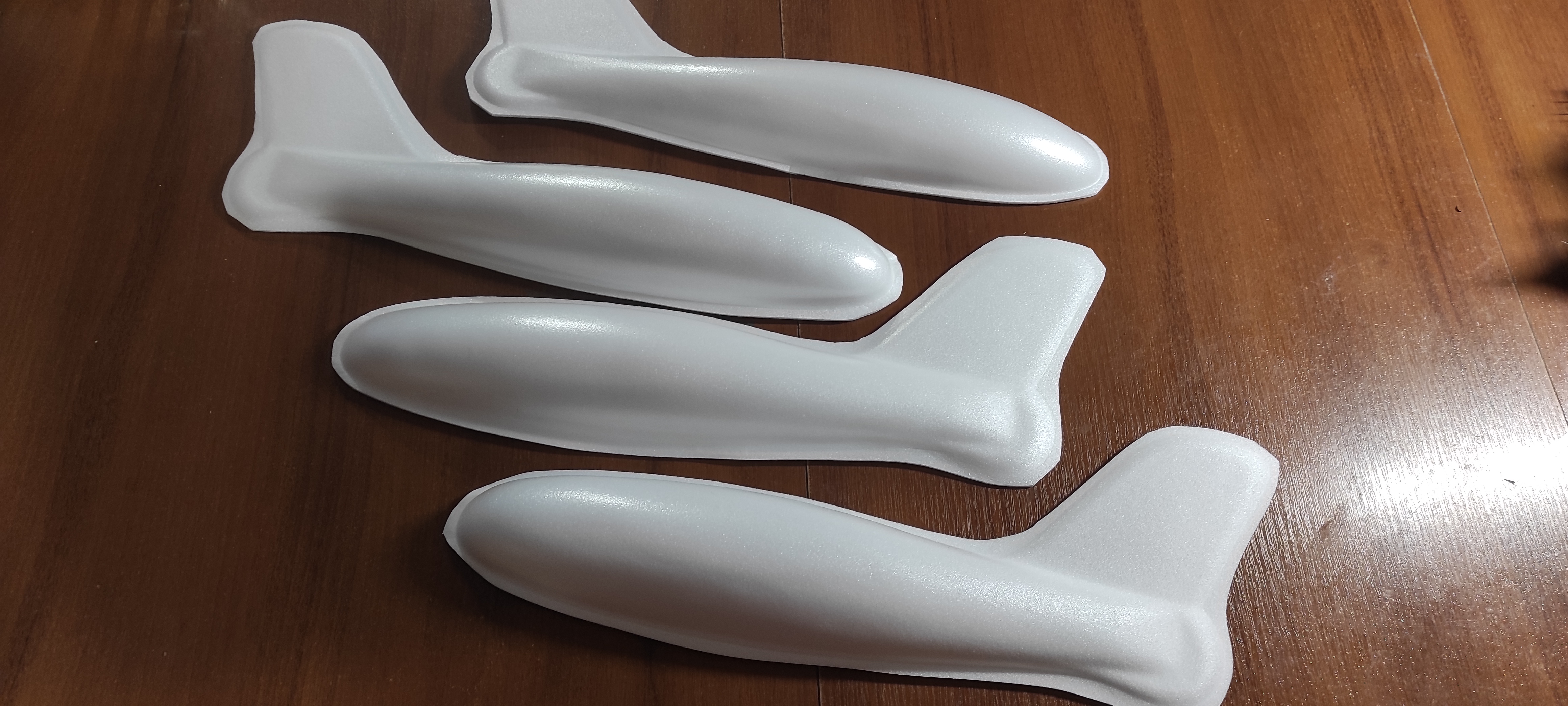

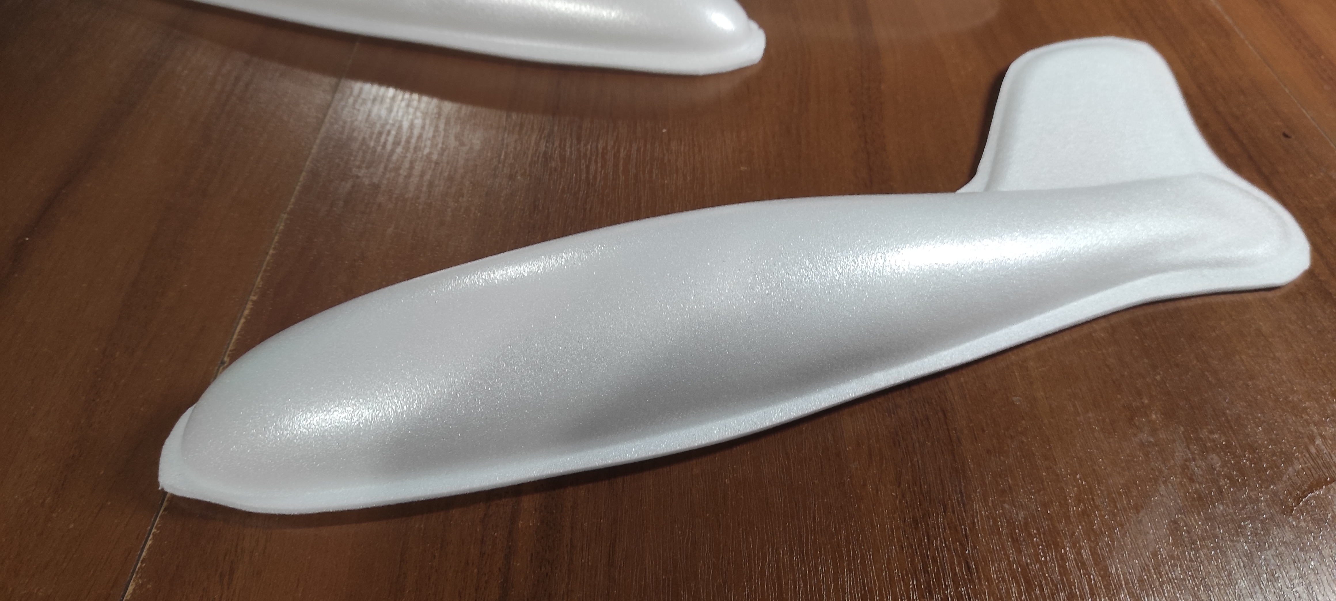

Připravuji další letadlo z depronu vyrobené vakuovým lisováním. Prozatím mám hotové formy pouze na trup a včera jsem vylisoval první dva páry dílů
Jelikož jsme lisoval po delší pauze, minimálně 9 nebo 10 měsíců, nejdřív mě to nešlo podle představ, jeden trup je horší, ale druhý se mi povedl perfektně, nejlepší vylisovaný kus je tento:
Model má samozřejmě konkrétní předlohu z WWII, bude to dvacetinka a vy můžete zkusit hádat o jaké letadlo jde, je to ovšem dost těžké bez další nápovědy.
