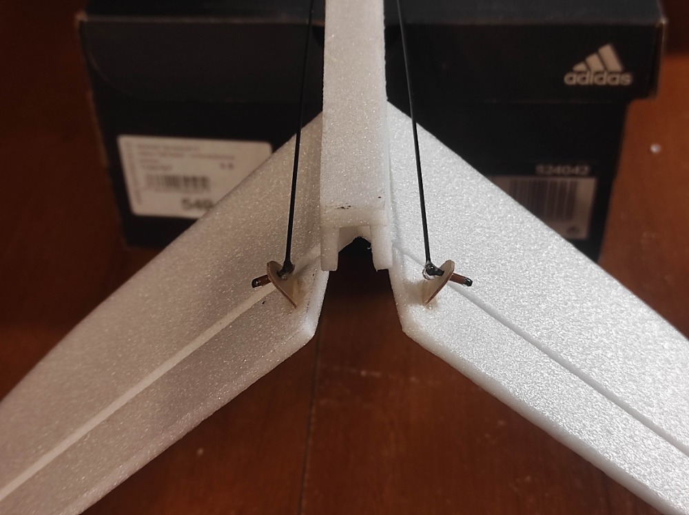

Můžeš sem dát REXi prosím Tě nějaký detail zástavby toho lineárního serva, jak je napojené na křidélko? To mě docela zajímá.
- Posts: 2347
- Has thanked: 183 times
- Been thanked: 458 times
Re: La Ventolina

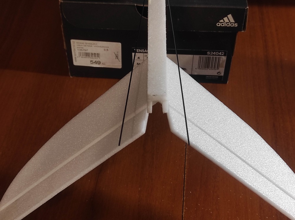

Na tvoji otázku jsem perfektně připraven
když jsem to vyráběl napadlo mě udělat fotku
Táhlo je kompletně celé z 1mm uhlíku.
Doufám že to bude dobře vidět.... Je to vše dělané přesně na míru, na straně serva úplně stejně a tam už je to napojené, u ocasním ploch je to přesně na míru.
Takže mám připravenou uhlíkovou tyčku, páku kormidla ještě nezalepenou. Kouknu kam by to asi mělo vycházet. V tom místě uhlík ohřeju rozpáleným hrotem pájky a uhlík ohnu do pravého úhlu a ohyb zajistím kapkou vteřinového lepidla. Když už mám ohyb, nasadím páku kormidla a zajistím kouskem bužírky, konkrétně jsem použil ze servokabelu. Pohyblivou část kormidla si zajistím přesně do roviny vůči pevné části a pak teprve zalepím přesně na míru páku do kormidla
A ještě drobné vychytávky:
I pojistnou bužírku lze na konci zajistit kapkou vteřiňáku.
A i páku kormidla lze zalepit do depronu vteřiňákem který Depron leptá, stačí lepidlo rychle zastřiknout aktivátorem a lepidlo depronu nic nestihne udělat

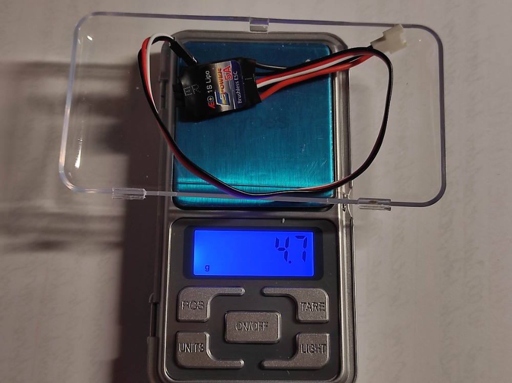

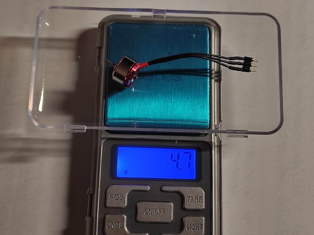

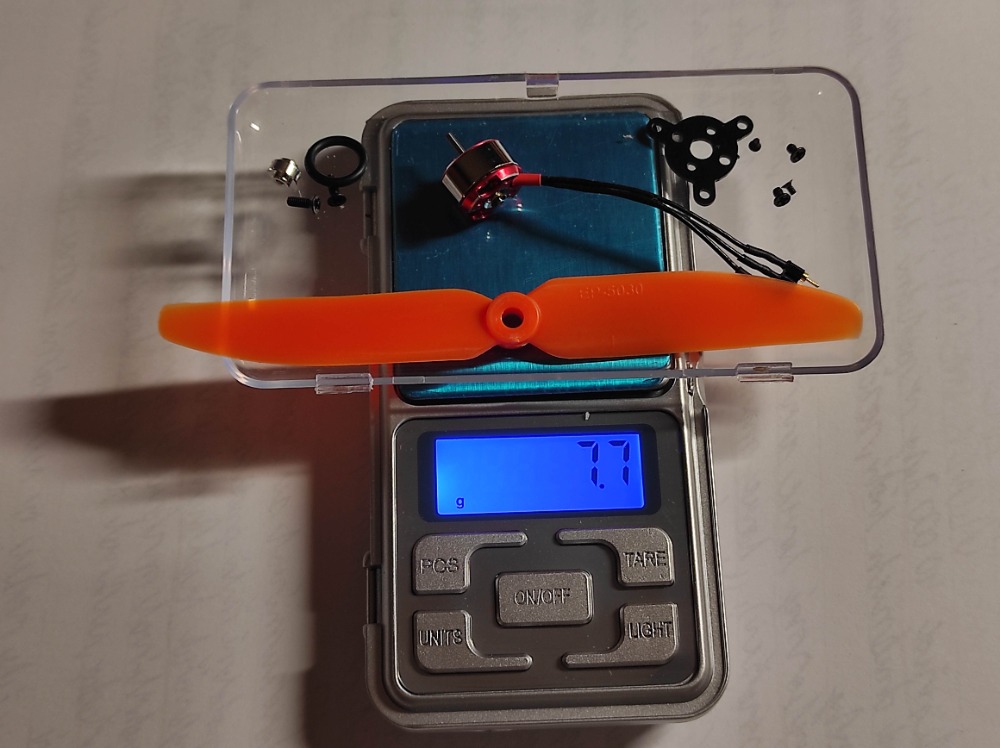

A ještě byl dotaz na použité vybavení a jeho hmotnosti, tak tedy:
Motor + regl je tohle combo, 1S varianta:
https://m.banggood.com/cs/AEORC-RC-Powe ... rderdetail
...a to samé létá v mém Kadetu

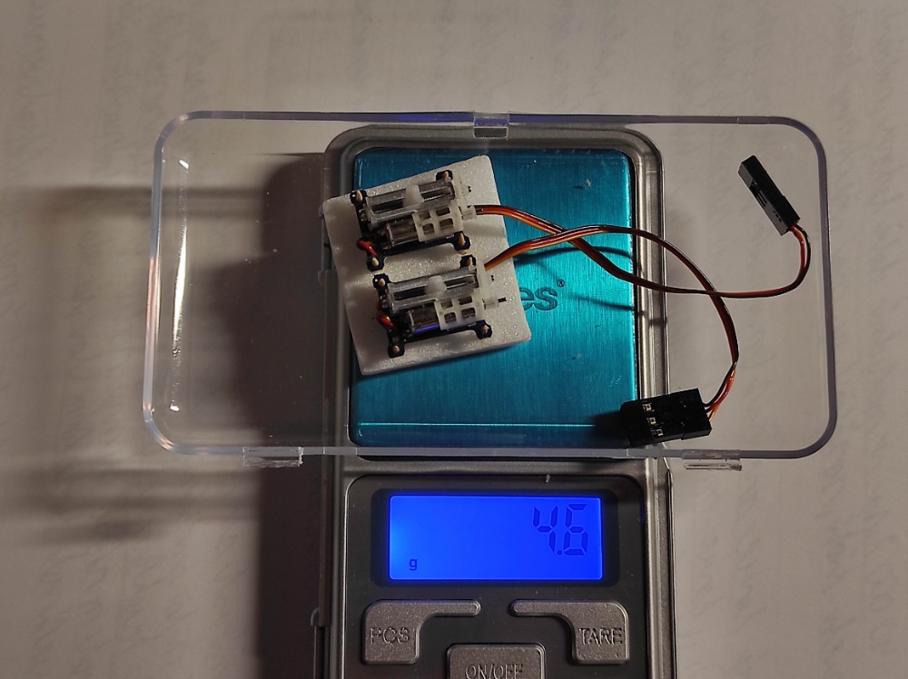

Proč jsi se vlastně rozhodl použít u tohoto modelu zrovna lineární serva?
- Posts: 2347
Re: La Ventolina
Protože byly doma, tak jsem si říkal že se hodí....
Ale asi jsem raději měl použít tyhle:
https://www.jino.cz/go-2-servo-1-8-g_15811
Mám v Kadetu a fungují, ale říkal jsem si proč nezkusit ty lineární a asi to byla chyba.

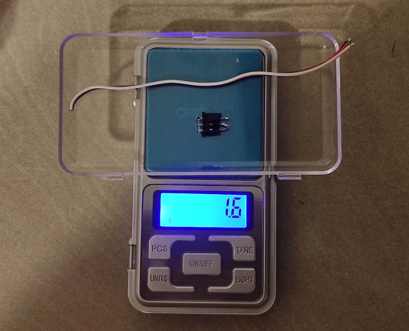

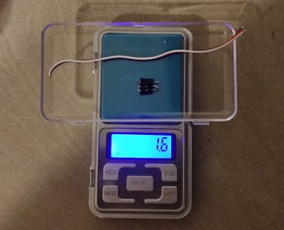

Dneska jsem ještě trochu očesal regulátor a vida!
....už má jen 3 gramy

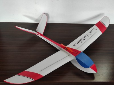

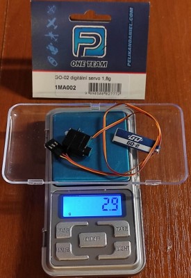

Opět jsem pokročil a doufám že už můžu říct, konečně finálně hotovo!
Lineární serva jsem vykopal do pryč a nahradil je klasickými nejmenšími které se dají běžně koupit (alespoň si to myslím) a sice Go-02 u kterých je uváděna váha 1,8gramů.... to je sice pěkné ALE!! ALE nazval bych to klamání spotřebitele!! Jasně, prodejce se určitě bude dušovat, že váha serva bez kabelu bude správná, ale bez kabelu a páky je mi servo jaksi k hovnu! To je asi jako koupit si nové boty a přinést si domů v krabici jen jednu....
No nic, trochu jsem si postěžoval na dnešní, celkem běžnou, situaci na trhu, ale na druhou stranu už mám s těmito servy zkušenost a vím že jinak nejsou špatné, tak proč je nepoužít.

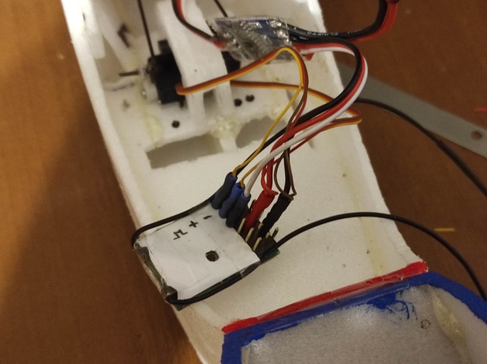

Když už jsem to chtěl postavit co nejlehčí, zkrátil jsem kabely na minimum (samozřejmě s drobnou rezervou, co kdyby) u zmiňovaných serv jsou neuvěřitelně dlouhé a udělal jsem zapojení do přijímače trochu po svém
No a nakonec ještě trochu barviček, aby to nebylo nudně bílé, nějaký nápis a hurá zase do vzduchu (....fotka až někdy příště)

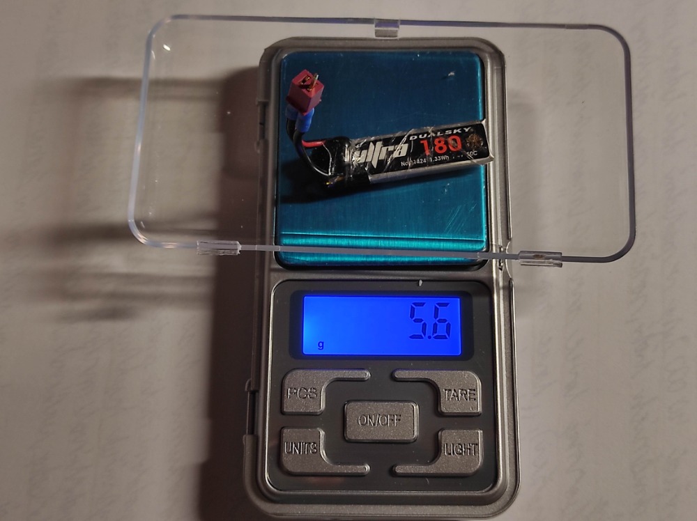

Re: La Ventolina

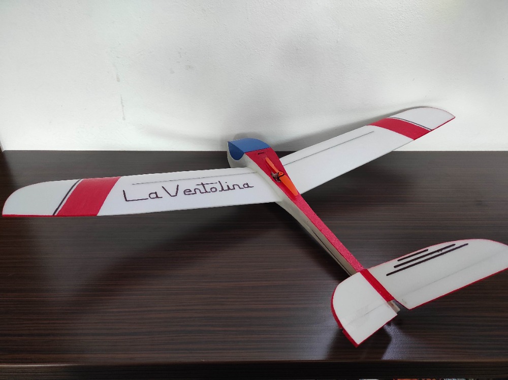

Ještě jsem si trochu pohrál s barvičkami.
Aktuální letová hmotnost je krásných 55 gramů.
