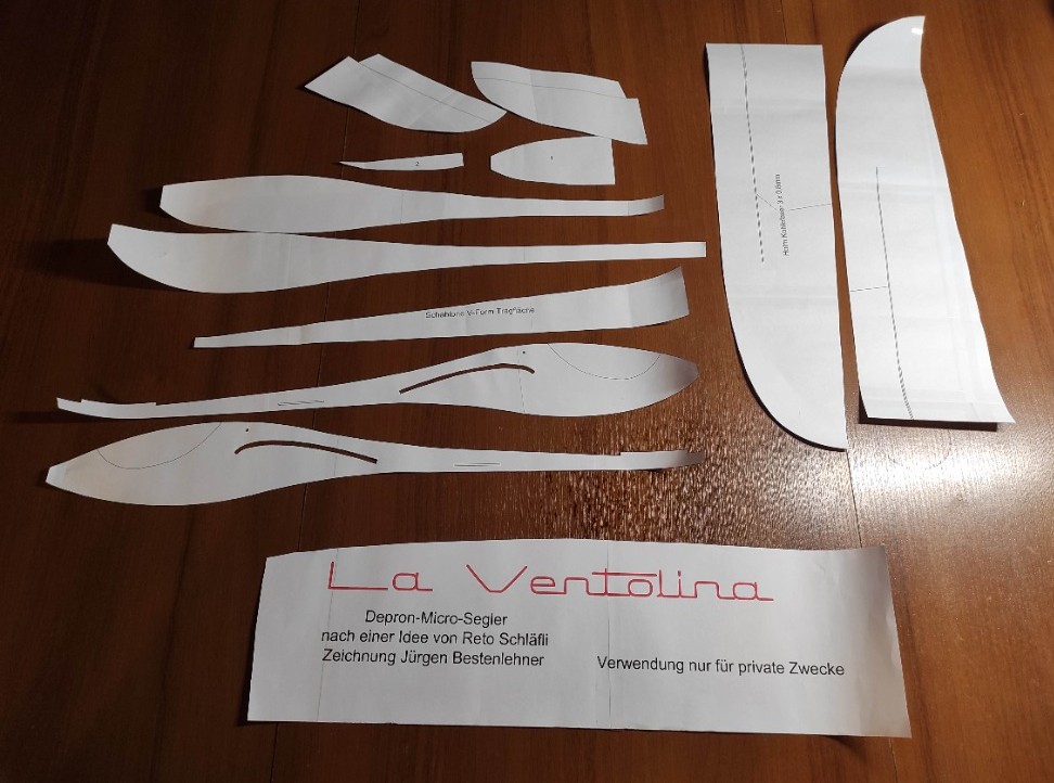

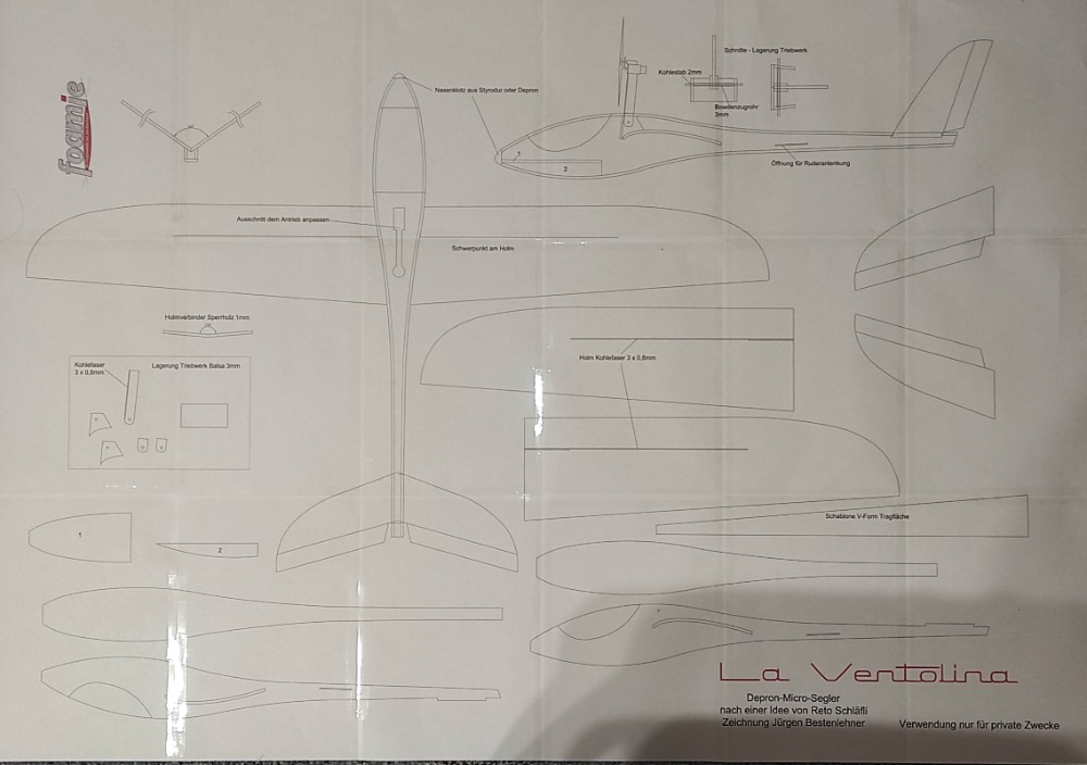

Trochu práce mi dalo než jsem sehnal plán, ale i to se mi nakonec povedlo a mám vytištěno a slepeno 1:1 8-)

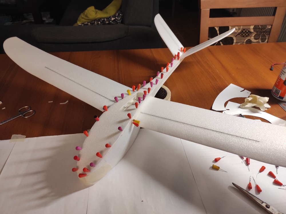

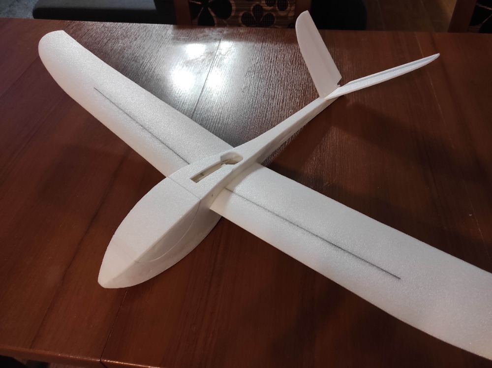

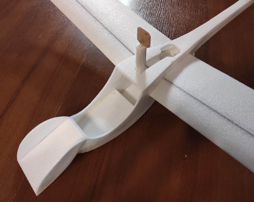

Nakonec to ani netrvalo moc dlouho a drak modelu mám kompletně hotový...
Celé je to slepené z 4mm depronu pěnivým lepidlem na dřevo. Krom depronu je z jiných materiálů použitá uhlíková pásnice 0,5x3mm na vyztužení křídla, průhledná izolepa na vytvoření závěsů pohyblivých částí kormidel motýlkových ocasních ploch a závěs otevírání kabiny, otočný závěs výklopného pylonu je z plastového lanovodu, použil jsem velký i malý průměr a tím vytvořil ,, ložisko" a motorové lože umístěné na pylonu je z překližky tl 0,8mm.
Do teď zatím velmi jednoduché a odpočinkové. V současnosti to celé váží, při rozpětí 830 mm, 25 gramů!!! :mrgreen:
Váha je prozatím neuvěřitelně nízká, ani jsem tak málo nečekal, ale ať počítám, jak počítám, letová mi vychází na 55g, tak uvidíme jak jsem počítal a jestli se trefím. Doufal jsem že to bude ještě o pár gramů méně, ale použité vybavení co mám k dispozici prostě váží cca 30 gramů a už není kde ubrat, aniž bych do toho kupoval něco jiného, dalšího. Krom motoru, ten momentálně nemám a je někde na cestě a doufám že bude brzy!
Jo a doma v obýváku to neuvěřitelně krásně a pomalu plachtí :mrgreen: :mrgreen: :mrgreen:

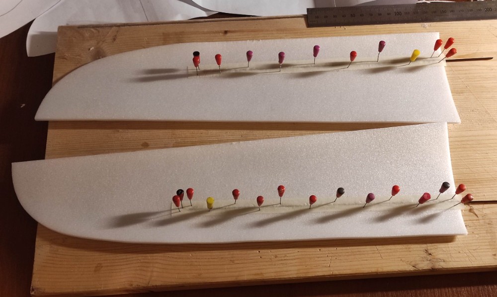

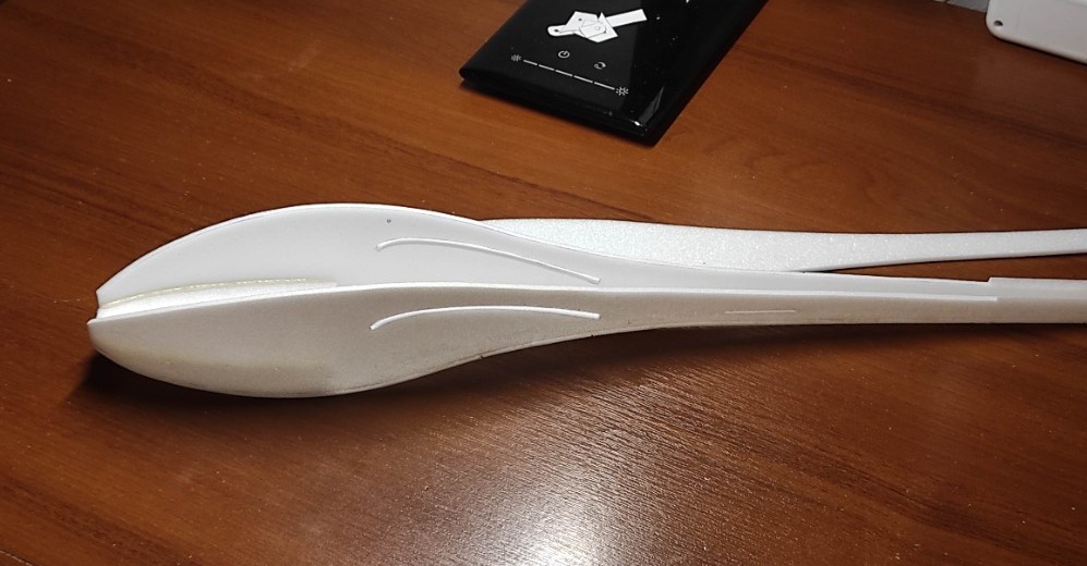

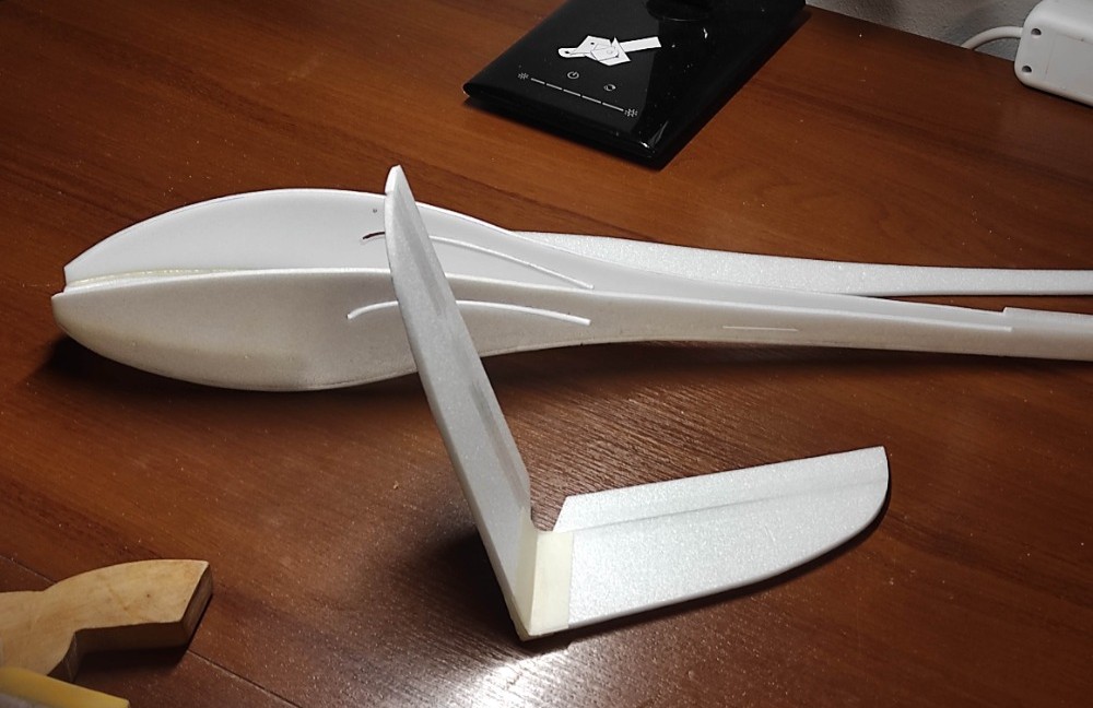

A ještě pár fotek ze stavby:

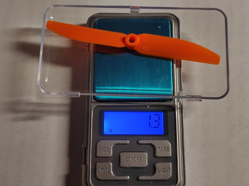

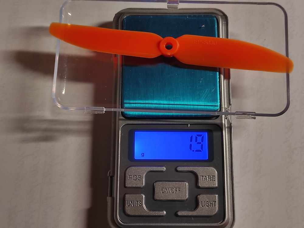

A když to chce člověk postavit co nejlehčí, kouká se na každou desetinu gramu a takhle to pak vypadá:
GWS 5x3
GWS 5x3
Dodávaná vrtule v setu motor+regulátor je GWS 5x3....
GWS 4,5x3
GWS 4,5x3
....ale vrtule GWS 4,5x3 už má o 0,6 gramů méně! A to je jen 0,5 palce na průměru, ale motor půjde s menší vrtulí snadno do otáček za předpokladu mírného odlehčení na odebíraném proudu a z toho plyne o chlup delší letový čas :mrgreen: teoreticky....

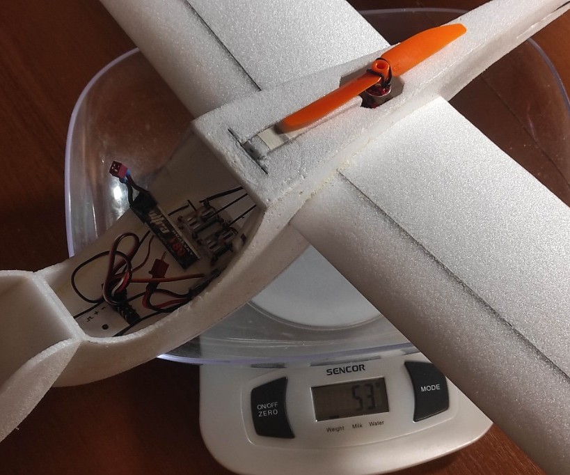

- no a asi ještě mírně doladit těžiště, přijde mi těžké na hlavu, ale to budu ladit až srovnám křídlo a vychytám, případně vyměním servo, nebo obě....
Letová váha 53 gramů, komplet osazené:
