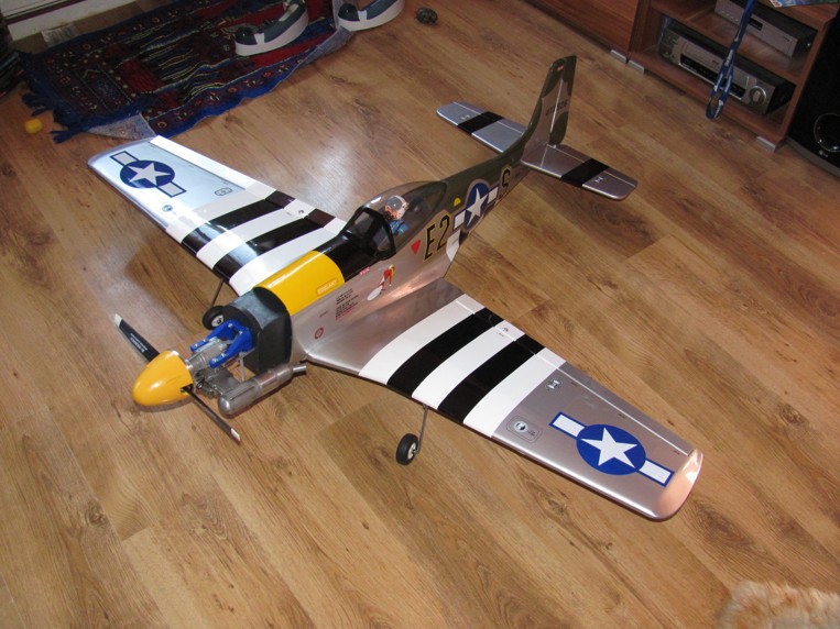

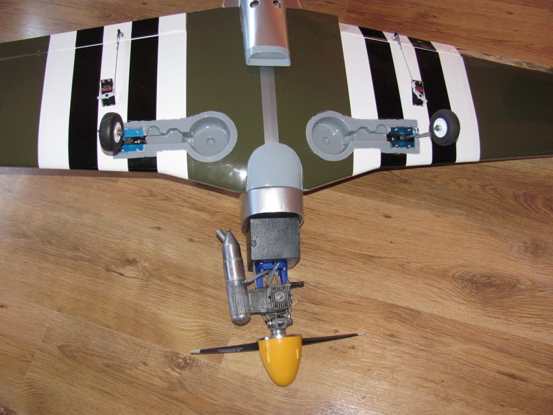

Dnes už Mustang vypadá jako letadlo. Zatím nemám nasazen motorový kryt - ten dám až po záletu. Trochu mám obavu že musí bejt motor hlavou dolu,ale snad to nebude problém.

Pěkný! Pilota jsi poučil jak to řídit? :)

Prosím o radu. Nemáte někdo zkušenost jak nastartovat motor co je hlavou dolů?? Nejdřívě mě nešlo natáhnout palivo a pak se mě zas motor přehlastal a zalila se hlava palivem. Musel jsem vyšroubovat svíčku nechat vytéct palivo a další pokus se nepovedl. Vyndal jsem motor ven dal do svěráku a hned chytnul na drcnutí. Prosím poraďte.

když se ti přechlastá, tak to palivo vylij výfukem a pootáčej vrtulí, aby mohlo vytéct. Jinak nasátí ap. jde i hlavou dolů po nějakým tom cviku :) Jinak jedině stojan na letadlo a nasát si na zádech. Ale měl by nasát i hlavou dolů bez problémů, když ucpeš prstem karbec. Pokud nenasaje, tak zkontroluj nádrž v jaké rovině máš hladinu vůči karbecu. Ovšem 8.5 ccm to bude žihadlo jak pes :)

To bude žihák jak hrom , váží přez 3 kila ;) . Jen musím nějak dostat cvik s tím startováním. Nechce se mě převrtávat díry v přepážce abych mohl dát motor do boku. Tak zejtra zas zkusím další pokus. V nejhorším budu muset opravdu udělat stojan

Osobně bych dal motor do boku. Jednak z praktického hlediska a jednak právě z toho "uchlastávání". Jenomže Martin si nedá říct. :lol:

No nejjednodušší je startovat ve stojanu hlavou nahoru. Jinak Karasova rada má co do sebe, určitě je to bez problémů. Ale i nastartování motoru hlavou dolů se dá nacvičit. Zásadní fígl je nenasávat palivo a hned po dvou až třech protočeních okamžitě nasadit žhavení. Většinou to takhle funguje. :mrgreen: Je to věc praxe vyzkoušet, co motor ještě zvládne :mrgreen: Pak existuje ještě jedna pomůcka a tou je starter!!! :shock:

Karas: nic se převrtávat nebude :lol:
Dneska jsem splodil stojánek jen tak na rychlo z OSB desky a už motor šlape jak hodinky :lol: . Já ho naučím ;)
Děkuji všem za rady , příště zkusím motor natočit dle rady vitstara ;) to by vtom byl čert aby to nešlo. Ještě furt zvažuju, když je to novej motor,jestli tam pak nepřidám do paliva 80/20 trochu nitra jen tak 1% aby se zlepšila spolehlivost.
