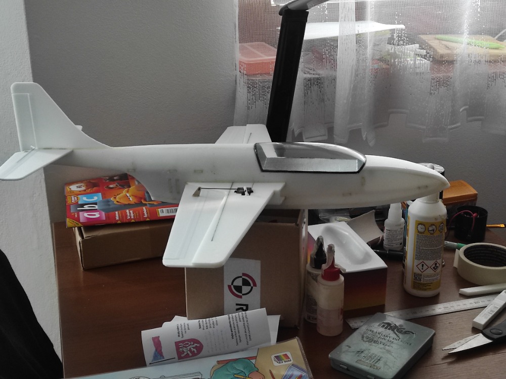

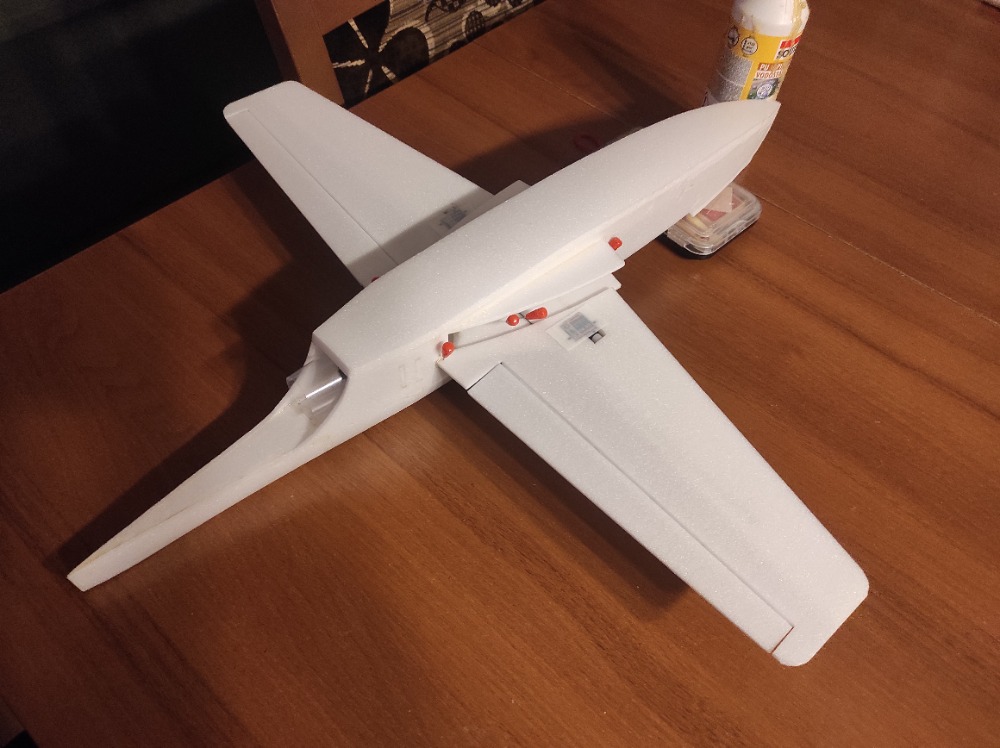

Pohled zespodu kde je v podstatě hotovo

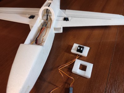

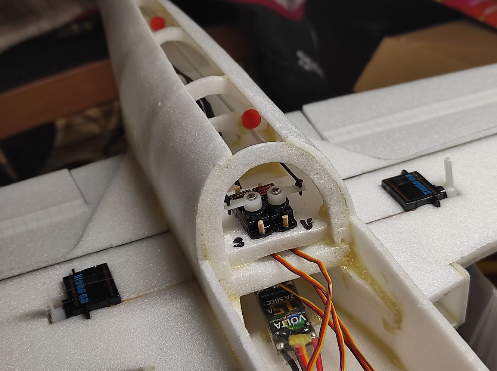

Příprava serv směrovky a výškovky na zalepení do trupu
A vše na svém místě, už zbývá jen uzavřít hřbet trupu

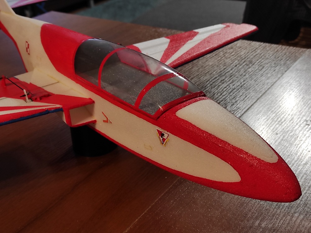

První fotka hotového modelu i s kabinou

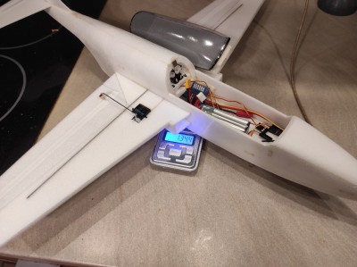

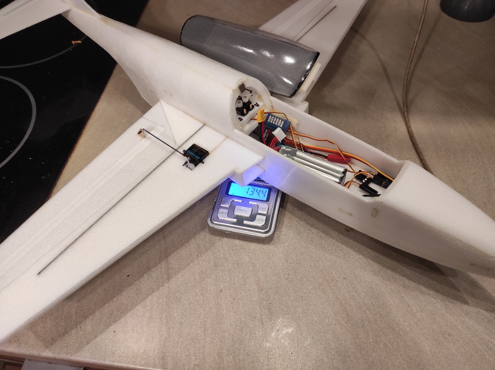

A první nedočkavé vážení, kde se ukázalo jak lehké jsem to postavil! Dokonce o dost lehčí než uvádí plán...

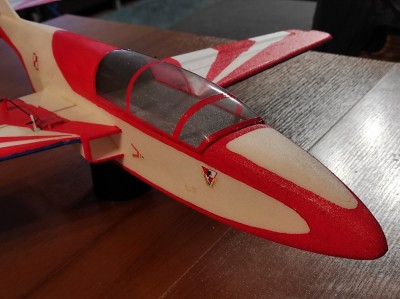

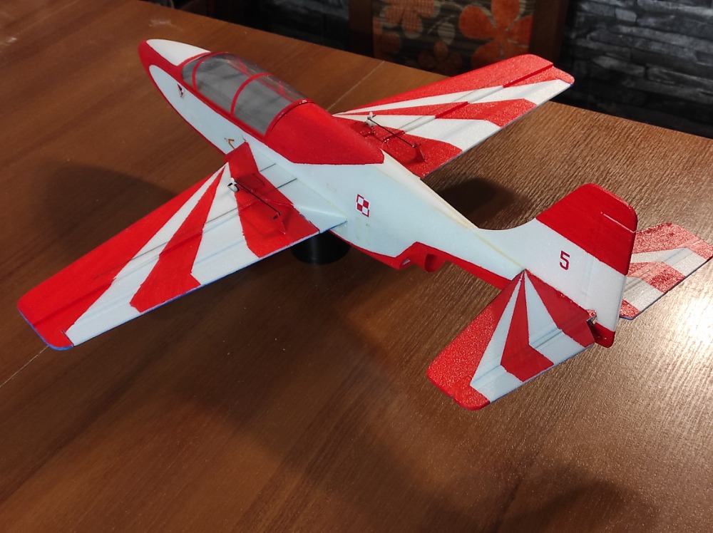

Včera jsem dokončil i zbarvení, zvolil jsem klasiku jak ji asi všichni známe, nešlo jinak..

Dneska Iskra poprvé letěla po barevné úpravě a ve vzduchu vypadá opravdu velmi dobře. Mám z ní velkou radost, celkově povedené letadélko a je s ním zábava
Také mě napadlo zvážit samostatně letadlo a baterku. Takže model bez pohonných baterií rovných 100 gramů a pohonný 3S 450mAh má 40,5 gramů. Baterka by šla použít možná i dvojnásobné kapacity, letadlo jako takové by si s tím poradilo, ale absolutně by nevycházelo těžiště....

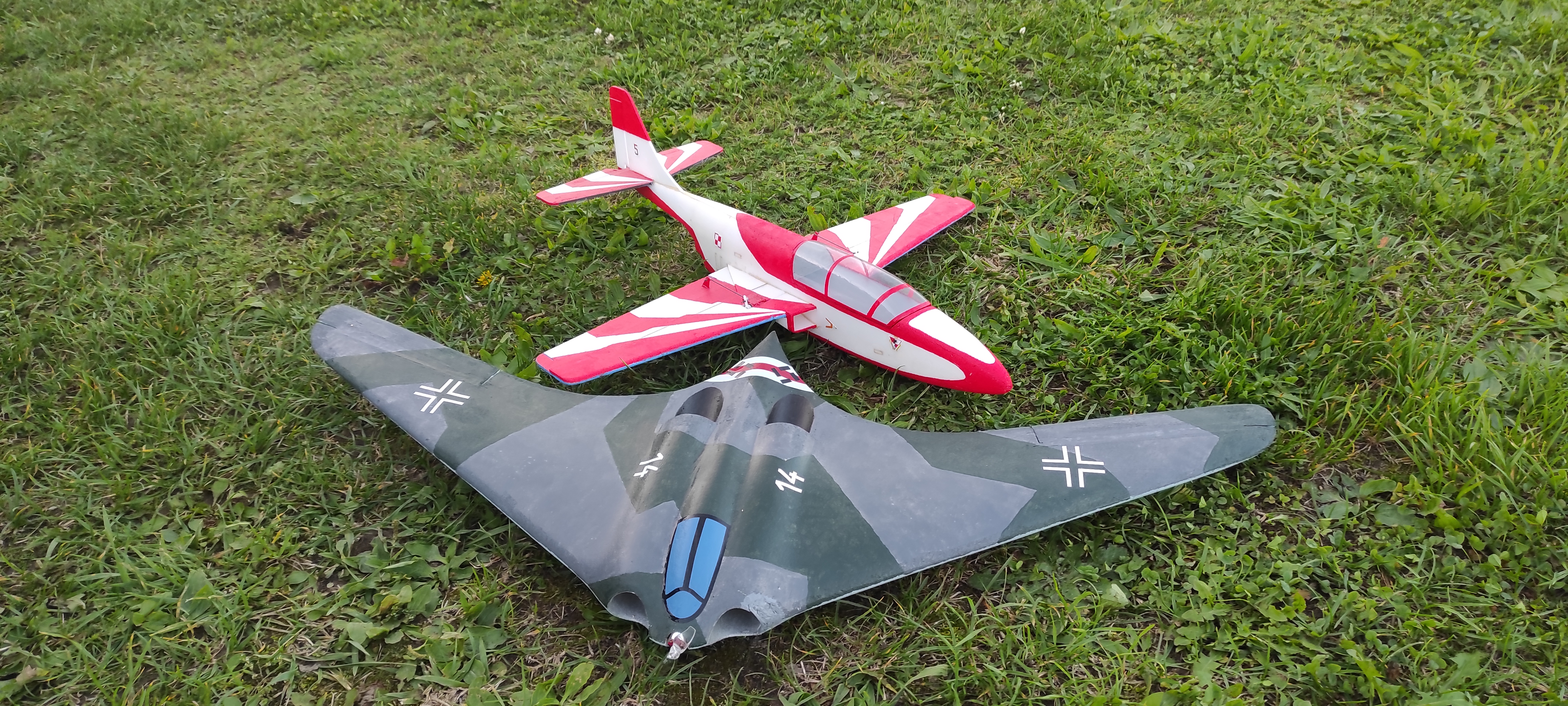

Jedna docela pěkná fotka s Hortenem pro porovnání
