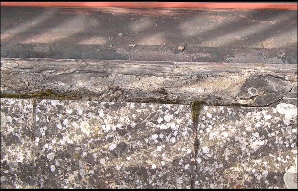

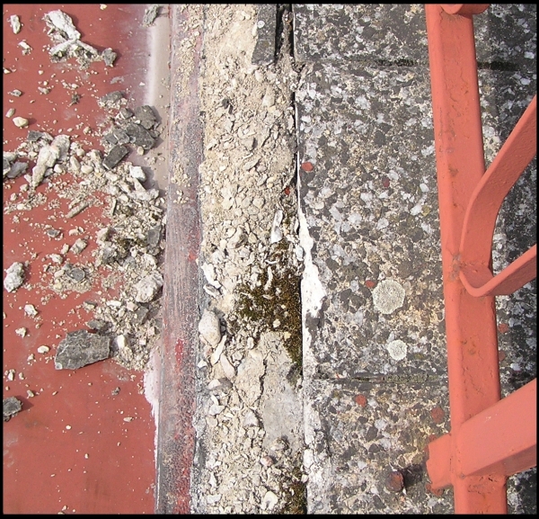

No přímo dlaždice nepotřebuju, ty drží dobře... ale pak je takový šikmý kraj a ten se přes zimu vydrolil. Možná nejlepší bude fotka:

Puma163
Příspěvky: 377
Registrován: 21 led 2012 16:55
Bydliště: Šternberk
Věk: 56
Re: Existuje něco jako instantní beton?
Příspěvek od Puma163 »
Však to lepidlo použiješ jako beton :) nebudeš tam dávat dlaždice, mázneš lepidlo, na to pásek té perlinky a na to zas mázneš, uhladíš a hotovo. To lepidlo je daleko lepší jak beton a drží. Flexibilní lepidlo na dlažbu. je po 25 kilech v pytlích cena kolem 200 +- A ten mech zlikviduj nějakou chemiíí :) je to určitě lepší jak beton
Příspěvky: 922
Been thanked: 3 times
Příspěvek od zdekar »
Aha... tak to jo. Představoval jsem si to jako lepidlo a ona to je v podstatě malta. :) Díky... popřemýšlím o tom.
