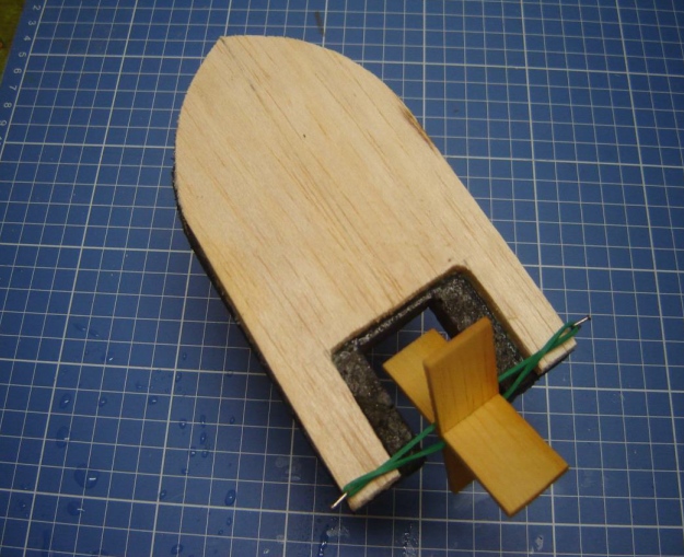

Opravdu jednoduchá DIY lodička s pohonem na gumu z materiálů které doma nalezne každý kdo si ji rozhodně postavit a je jako dělaná pro nalákání děti k modelaření.
Plánek a návod ke stavbě této lodičky na gumu je ve videu níže, nebo zdarma ke stažení zde https://ddmstodulky.iddm.cz/admin/download/document/79
Zdrojem je web DDM Stodůlky

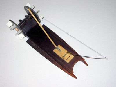

Pastičkoloď - lodička pro děti s pohonem myší pastičkou
Pastičkoloď - tohle je zajímavý víkendový projekt pro děti a rodiče/prarodiče/příbuzenstvo...
Pro pochopení jak to funguje doporučuji video na ČT1 z pořadu Hobby naší doby z 27. února 2016. ;) V příloze je plánek a fotky ze stavby. Vyšlo to v RCR 05/2013.
https://www.ceskatelevize.cz/porady/103 ... st/455531/
EDIT: Obdobný princíp pohonu má i autíčko Draxter, jehož konstrukce je navržena pro 3D tisk. Draxter - popis stavby a podklady ke stažení.
Pastičkoloď RC revue 05-2013.pdf
(1.53 MiB) Downloaded 66 times
pasticko-lod-rcr05-13.zip
(8.01 MiB) Downloaded 61 times
