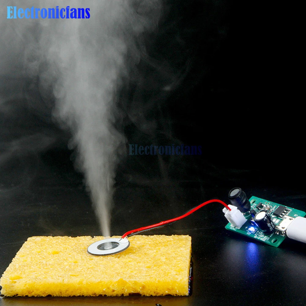

Zajímavé, možná to půjde použít do komínu lodičky jako vyvíječ kouře.
https://www.aliexpress.com/item/1005004129268291.html
https://hackaday.com/2020/08/21/cool-of ... -of-water/
Vyvíječ kouře nejen do lodičky

To mi připomíná, že jsme nedávno koupily nový zvlhčovač vzduchu:
https://www.czc.cz/eta-airo-zvlhcovac-v ... nam-search
A to je v podstatě asi úplně to samé, ne? Já že mám doma ještě ten starý a z něho by tohle udělátko šlo vykuchat, protože to ještě fungovalo co si pamatuji....jen nevím na co bych to použil.

Nejen zvlhčovače, ale třeba i ultrazvukové inhalátory, ty taky hulí jak fabrika

Snažím se marně dohledat nějaké reálné nasazení u modelářů. Nemáte nějaký reálný příklad? Jak to bude vypadat či vidět u lodičky na vodě?
Ono to na těch videích a fotkách vypadá hezky, ale vesměs je ta pára zabírána proti tmavému pozadí, nebo osvětlená barevně LED světly jako třeba na tý fotce..
Tak si říkám, nebude lepší vykuchat to žhavení z jednorázových cigaret? Baterky už z nich mám.

Příklad použití u modelu lodě, včetně zásadních rad pro fungování z FB.
Jörg Beckmann
I have installed an ultrasonic atomiser in the chimney of the St Canute. I think the result is very good. You have to make sure that the vapour can escape freely and does not fall back onto the membrane, which would disrupt the function. And you should use distilled water to avoid short circuits. Best regards Jörg.
Jörg Beckmann
Nainstaloval jsem ultrazvukový rozprašovač do komína St Canute. Myslím, že výsledek je velmi dobrý. Musíte zajistit, aby pára mohla volně unikat a nepadala zpět na membránu, což by narušilo funkci. A abyste se vyhnuli zkratům, měli byste používat destilovanou vodu. S pozdravem Jörg.
