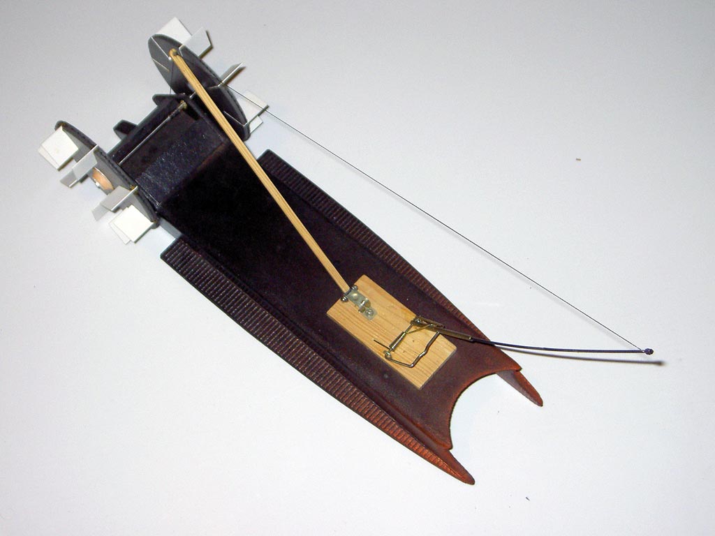

Pastičkoloď - lodička pro děti s pohonem myší pastičkou
Pastičkoloď - tohle je zajímavý víkendový projekt pro děti a rodiče/prarodiče/příbuzenstvo...
Pro pochopení jak to funguje doporučuji video na ČT1 z pořadu Hobby naší doby z 27. února 2016.
V příloze je plánek a fotky ze stavby. Vyšlo to v RCR 05/2013.
