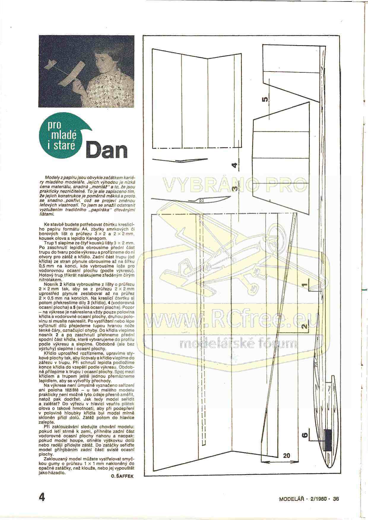

Časopis Modelář 2/1980 str.4 rubrika "pro mladé i staré"
DAN, autor O.ŠAFFEK
Návod na snadnou stavbu - házedla a vystřelovadla - papírový model kluzáku DAN
Modely z papíru jsou obvykle začátkem kariéry mladého modeláře. Jejich výhodou je nízká cena materiálu, snadná "montáž" a to, že jsou prakticky nezničitelné. To je ale zaplaceno tím, že jejich konstrukce je poměrně měkká a proto se snadno pokřiví, což se projeví změnou letových vlastností. To jsem se snažil odstranit vyztužením tradičního "papíráka" dřevěnými lištami.
Ke stavbě budete potřebovat čtvrtku kreslicího papíru formátu A4, zbytky smrkových či borových list o průřezu 3x2 a 2x2 mm, kousek olova a lepidlo Kanagom.
Trup 1 slepíme ze čtyř kousků lišty 3 x 2 mm. Po zaschnuti lepidla obrousíme přední část trupu do tvaru podle výkresu a prořízneme do ní otvory pro zátěž a křídlo. Zadní část trupu (od křídla) ze stran plynule obrousíme až na šířku 0,5 mm na konci, kde vybrousíme lože pro vodorovnou ocasní plochu (podle výkresu). Hotový trup třikrát nalakujeme zředěným čirým
nitrolakem.
Nosník 2 křídla vybrousíme z lišty o průřezu 2x2 mm tak, aby se z průřezu 2x2 mm uprostřed plynule zeslaboval až na průřez 2 x 0,5 mm na koncích. Na kreslicí čtvrtku si potom překreslíme díly 3 (křídlo), 4 (vodorovná
ocasní plocha - VOP) a 5 (svislá ocasní plocha - SOP). Pozor - na výkrese je nakreslena vždy pouze polovina křídla a vodorovné ocasní plochy, druhou polovinu si musíte nakreslit. Po vystřiženi nebo lépe vyříznutí dílů přejedeme tupou hranou nože tenké čáry, označující ohyby. Do křídla vlepíme
nosník 2 a po zaschnuti přehneme přední spodní část křídla, které vytvarujeme do profilu podle výkresu a slepíme. Obdobné (ale bez
výztuhy) slepíme i ocasní plochy.
Křídlo uprostřed rozřízneme, upravíme stykové plochy tak, aby lícovaly a křídlo vlepíme do zářezu v trupu. Při schnuti lepidla podložíme konce křídla do vzepětí podle výkresu. Obdobně přilepíme k trupu i ocasní plochy. Spoj mezi křídlem a trupem ještě jednou přemázneme lepidlem, aby se vytvořily přechody.
Na výkrese není úmyslně vyznačeno seřízení ani poloha těžiště - u tak malého modelu prakticky není možné tyto údaje přesně změřit, natož pak dodržet. Jak tedy model seřídit a zalétat? Do výřezu v hlavici vsuňte plátek olova o takové hmotnosti, aby při podepřeni v polovině hloubky křídla byl model mírně skloněn přídí dolů. Zátěž potom do hlavice zalepte.
Při zaklouzávání sledujte chování modelu pokud letí strmě k zemi, přihněte zadní část vodorovné ocasní plochy nahoru a naopak pokud model houpe, ohněte výškovku dolů nebo raději přidejte zátěž. Do zatáčky seřiďte model přihýbáním zadní části svislé ocasní plochy.
Zaklouzaný model můžete vystřelovat smyčkou gumy o průřezu 1 x 1 mm nakloněný do opačné zatáčky, než klouže, nebo jej vypouštět jako házedlo.

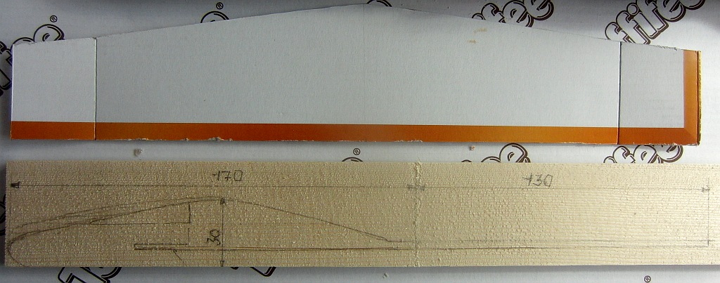

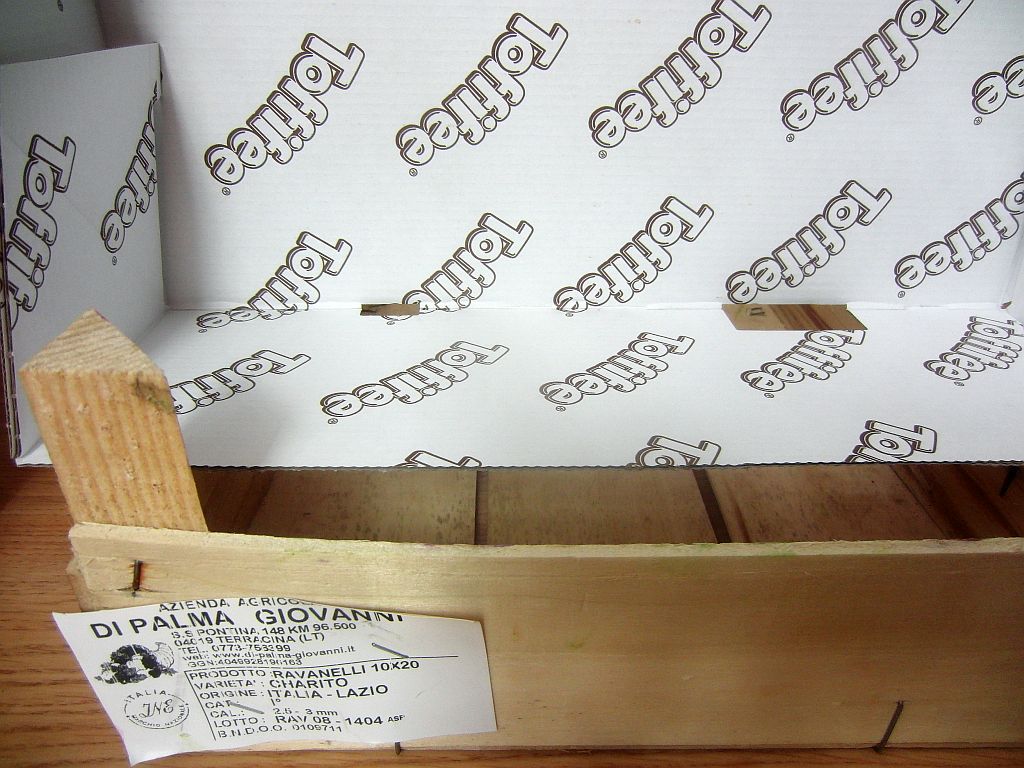

To papírové letadlo Muška mě asi zaujalo, při včerejších nákupech v Kaufu jsem si na ten návod vzpoměl. A tak se víkendový nákup potravin zvrtl v "nákup" stavebního modelářského materiálu zdarma...
Co se stane, když už se na nečinnost státu v oblasti technického vzdělávání dětí potravinářské řetězce nemohli dívat a rozhodli se to změnit?
V česku se objevili nové řetězce modelářských prodejen, kde stavební modelářský materiál neprodávají, ale rozdávají zdarma ...
materiál na trup
V oddělení zeleniny se váleli dřevěné bedýnky od ředkviček a tak jsem si jednu odvezel jako zdroj materiálu na trup. Ten se nebude muset složitě slepovat jak je to v původním návodu, ale půjde vyříznout z jednoho kusu 4 mm tlustého prkénka z kterých je ta zelinářská bedýnka.
Jako alternatívu jsem ještě pro jistotu zakoupil v Baumaxu smrkové lišty 45x5 mm a 3x5 mm
materiál na křídlo
Dále v odělení cukrovinek bylo k mání množství lepenkových krabic, ale nejvhodnější s dostatečně velkou plochou, potřebnou orientací prostřední vlnkované vrstvy po délce křídla i vhodnou tloušťkou cca 2 mm byla krabice od Toffifee.

Spíchnuto k večeru z materiálů popsaných výše a opravdu to dělá čest názvu kluzák.
Trup je nakonec z koupeného prkna, materiál z bedýnky byl hodně vlhký. Špejle na ocas je do něj vlepena do zavrtané dírky.
Kartón na křídlo je opravdu kvalitní a pevný, přesto jsem náběžku raději podlepil míchátkem na kávu včetně uší. Edit:
Vyzkoušeno na louce za né zcela vhodných podmínek, dost foukalo.
Klouzavost je opravdu výborna. Vzhledem k tomu, že to váží 20 g z toho 3g závaží to opravdu létalo i v tom větru dobře.
Chápu, že celá tahle myšlenka není o nějakých výkonech, ale přesto časy těch nejlepších letů kolem 15-20 sekund, to není žádná katastrofa.
Slabým místem je ocas. V tom větru to na té špejli dost pružilo. Upevnění toho motýlka prostým přilepením k špejli nemá dostatečnou pevnost.
Létání nakonec skončilo předčasně právě utžením ocasní plochy.
Nějaké nápady a rady co s tím ocasem?

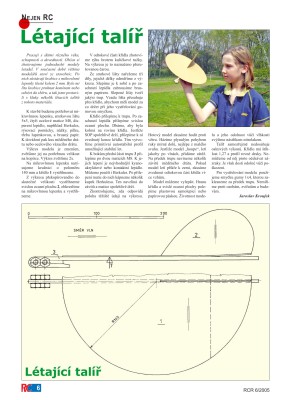

Přidám ale jeden opravdu hezký a jednoduchý létající talíř z kartónu, který vyšel v RCR 6/2005.
