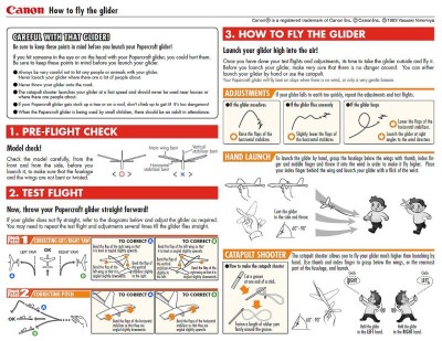

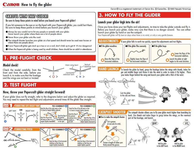

Níže jsou zásadní informace pro všechny stavitele vlaštovek či jakých koliv modelů letadélek.
Tím že toto dílko stvoříte, nikdy (téměř) nebude létát automaticky, takže stavbou nemáte rozhodně hotovo, ale naopak!
Před každým letem je potřebné udělat několik následujících kroků předletové přípravy!
Každý pilot leteckého modelu musí před letem
1. skontrolovat správnou geometrii modelu
2. skontrolovat umístění těžiště a případně model vyvážit
3. provést zkušební let a násedné korekce geometrie modelu
Docela trefné grafické shrnutí těchno nutných kroků je na následujícím obrázku.
Originální zdroj je u kteréhokoliv plánku papírového házedla ke stažení zde https://creativepark.canon/en/categorie ... index.html
Mám to i přeloženov češtině, ale PDF sem vložit nelze a velikost je víc než povolených 150kB... kdo bude chtít, pošlu mailem zaslaným do SZ.
V odkazu naleznete další podrobnější informace o zalétávání házedel a modelů letadel.

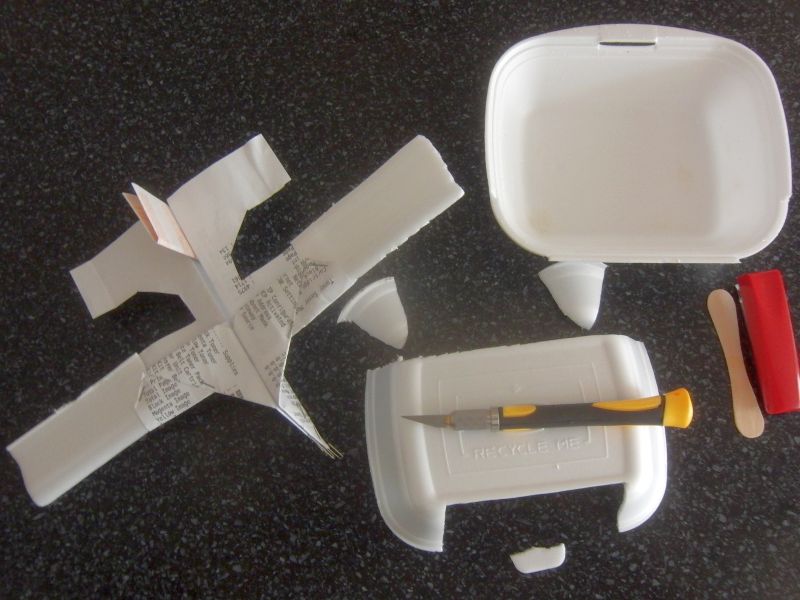

Nápady jak vylepšovat vlašťovky docházejí..., tohle je jeden z posledních pokusů. :lol:
Ano, vzříznuté kousky pěnového jídlonosiče jsu použité na prodloužení křídel, z kousku papíru je naohýbaná směrovka a to vše je místo lepidla jednoduše sešito malou sešívačkou. Vše je dováženo kancelářskou svorkou a hřebíčkem na čumáku.
Kancelářská svorka je naohýbana a přišita tak, že současně sloužila jako háček pro vystřelování.
Konfigurace má neskutečnou klouzavost a formováním ploch dle návodu z obrázku výše se lze náramně vyřádit. :D

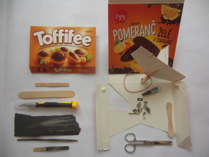

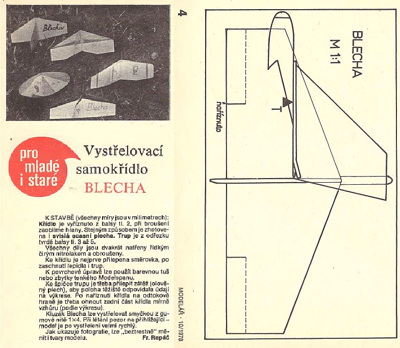

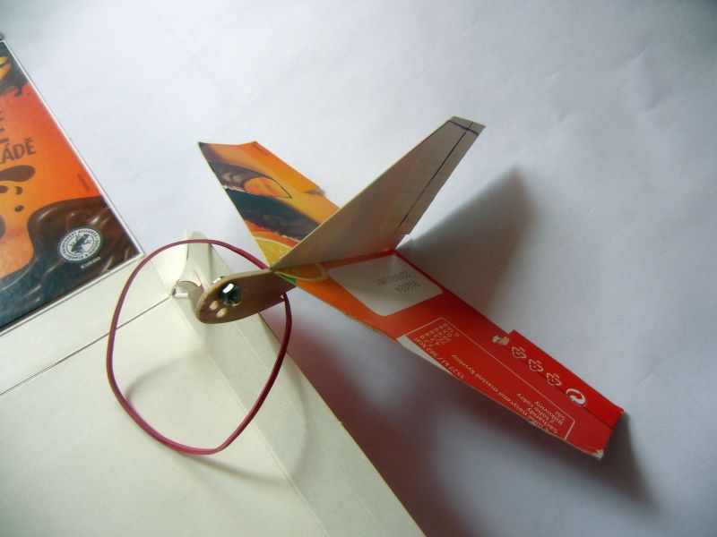

Ještě jedna předělávka z klasických modelářských materiálů, na to, co dům dal.
Rovněž zdroj inspirace je klasický, Modelář 10/1978. :D
https://rcbookcase.com/categories.php?publisher_id=14
Neni k tomu skoro nic potřeba, jde celkem o tři díly.
Zato lze u děcek potrénovat střihání, řezání, vrtání, broušení, lepení, ale vyblbnout se u "stavby" i poletování lze docela dobře a to už docela ujde na takovou blešku. :lol:
Ale pozor, není to žádné želé v čokoládě ;) , je fakt rychlá a umí tvrdě zasáhnout, takže umí lecos rozmlátit, takže zásadně blbnout venku a nemířit na nic živého.
edit:
S deckami doporučuji použít místo vteřinového lepidla = prstolepu, bezpečnější a opět dostupný Kanagom
http://rcfree.eu/viewtopic.php?p=10879#p10879

Pěkné, MacGyver jen tiše závidí :lol:
