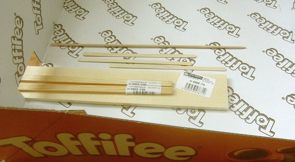

To papírové letadlo Muška mě asi zaujalo, při včerejších nákupech v Kaufu jsem si na ten návod vzpoměl. A tak se víkendový nákup potravin zvrtl v "nákup" stavebního modelářského materiálu zdarma...
Co se stane, když už se na nečinnost státu v oblasti technického vzdělávání dětí potravinářské řetězce nemohli dívat a rozhodli se to změnit?
V česku se objevili nové řetězce modelářských prodejen, kde stavební modelářský materiál neprodávají, ale rozdávají zdarma ...
materiál na trup
V oddělení zeleniny se váleli dřevěné bedýnky od ředkviček a tak jsem si jednu odvezel jako zdroj materiálu na trup. Ten se nebude muset složitě slepovat jak je to v původním návodu, ale půjde vyříznout z jednoho kusu 4 mm tlustého prkénka z kterých je ta zelinářská bedýnka.
Jako alternatívu jsem ještě pro jistotu zakoupil v Baumaxu smrkové lišty 45x5 mm a 3x5 mm
materiál na křídlo
Dále v odělení cukrovinek bylo k mání množství lepenkových krabic, ale nejvhodnější s dostatečně velkou plochou, potřebnou orientací prostřední vlnkované vrstvy po délce křídla i vhodnou tloušťkou cca 2 mm byla krabice od Toffifee.
materiál na trup
materiál na křídlo

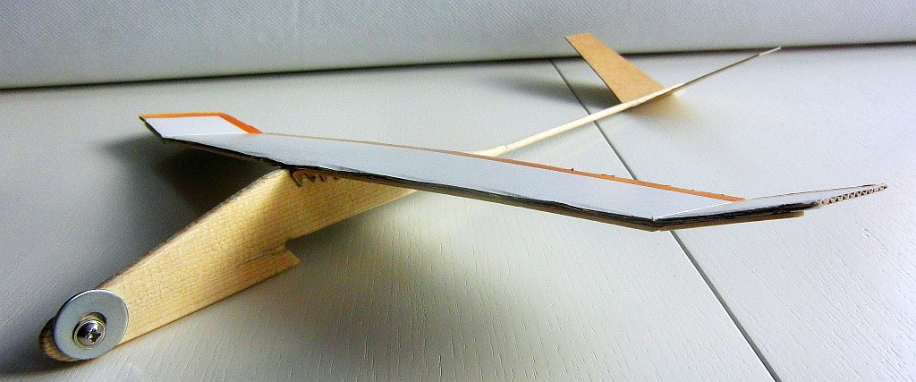

Spíchnuto k večeru z materiálů popsaných výše a opravdu to dělá čest názvu kluzák.
Trup je nakonec z koupeného prkna, materiál z bedýnky byl hodně vlhký. Špejle na ocas je do něj vlepena do zavrtané dírky.
Kartón na křídlo je opravdu kvalitní a pevný, přesto jsem náběžku raději podlepil míchátkem na kávu včetně uší. Edit:
Vyzkoušeno na louce za né zcela vhodných podmínek, dost foukalo.
Klouzavost je opravdu výborna. Vzhledem k tomu, že to váží 20 g z toho 3g závaží to opravdu létalo i v tom větru dobře.
Chápu, že celá tahle myšlenka není o nějakých výkonech, ale přesto časy těch nejlepších letů kolem 15-20 sekund, to není žádná katastrofa.
Slabým místem je ocas. V tom větru to na té špejli dost pružilo. Upevnění toho motýlka prostým přilepením k špejli nemá dostatečnou pevnost.
Létání nakonec skončilo předčasně právě utžením ocasní plochy.
Nějaké nápady a rady co s tím ocasem?
