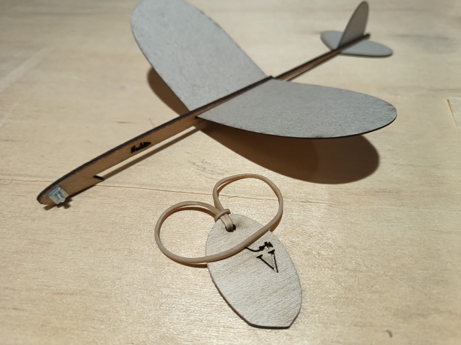

Tohle jsem našel někde na FB, ale už nevím kde.
Původně balsové vystřelovadlo postavené z kartónu.

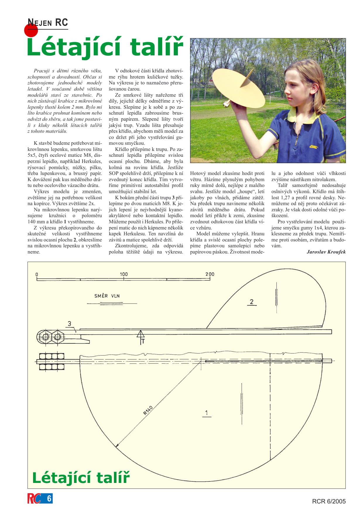

Přidám ale jeden opravdu hezký a jednoduchý létající talíř z kartónu, který vyšel v RCR 6/2005. :D
