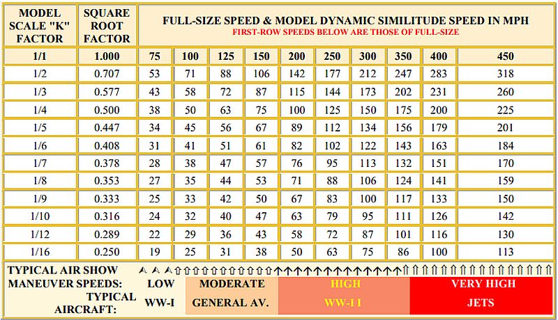

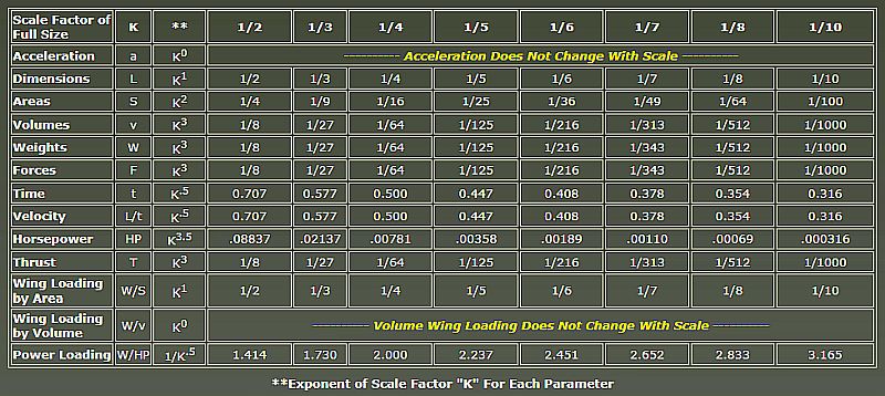

V těch odkazech jsou dohledatelné další zdroje informací a z nich přikládám tyhle tabulky coby výcuc, pro zajištění čitelnosti a zvětšení je nutno na obrázek kliknout.

Re: Jak nadimenzovat pohon realistických (polo)maketových mo
Super, díky, to je asi to, co jsem potřeboval. Teď už jen najít vhodnou kombinaci motoru a vrtule, aby model měl tyto tabulkové hodnoty, ale s tím už si poradí eCalc apod. aplikace na https://www.rcfree.eu/viewtopic.php?f=32&t=510
Edit: Dal jsem ty Benovy tabulky na první stranu, aby je hned viděli ti, kteří kvůli tomuto tématu na toto vlákno také zavítají.

Re: Jak nadimenzovat pohon (polo)maket pro realistický let
Líbí se mi ta druhá tabulka, která nabízí více parametrů než jenom rychlost. Pokud budu řešit vlastnosti konkrétního RC modelu, např. Nieuport N17 z EPP s rozpětím do 1000mm, který teď staví JoskaPilot v měřítku cca 1:8, tak aby jeho let vypadal realisticky vzhledem ke své reálné předloze, měl by tedy mít tyto parametry:
Rychlost: 62,7 km/h (oproti 177 km/h reálného letadla)
Výkon motoru: 56,6W (oproti 110hp reálného letadla)
Hmotnost: 0,73kg (oproti 375kg reálného letadla)
Plošné zatížení: 47,4 g/dm² (oproti 37.9 kg/m² reálného letadla)
Mohlo by to tak nějak odpovídat? Ten výkon motoru se mi totiž zdá docela malý na 0,73kg těžký model
Podle té první tabulky, která určuje pouze rychlost bez ohledu na přesný typ letadla, by měl mít model WW1 letadla v měřítku 1:8 rychlost ještě menší, 43,5km/h.
