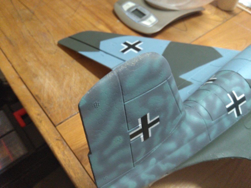

Se stavbou jsem velmi pokročil a takhle vypadá nastříkané éro... vše ručně airbrushem ;)

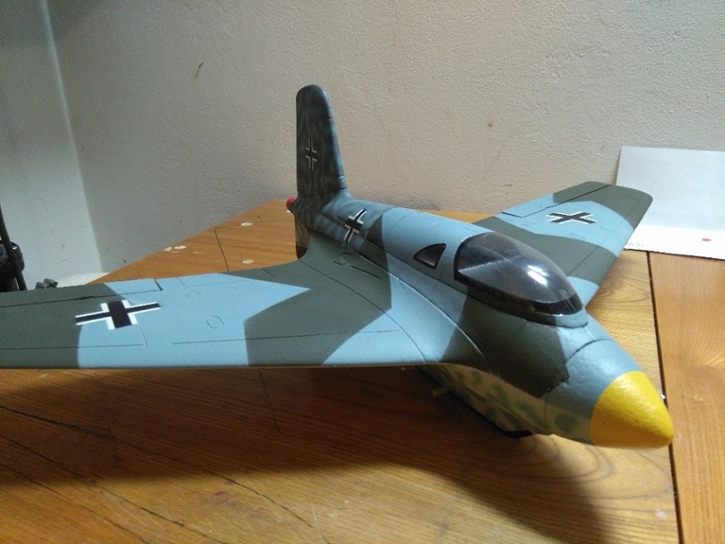

A ještě nějaké fotky...

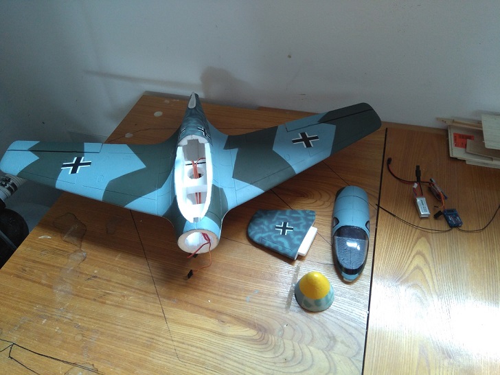

Hotový model připravený na zálet.

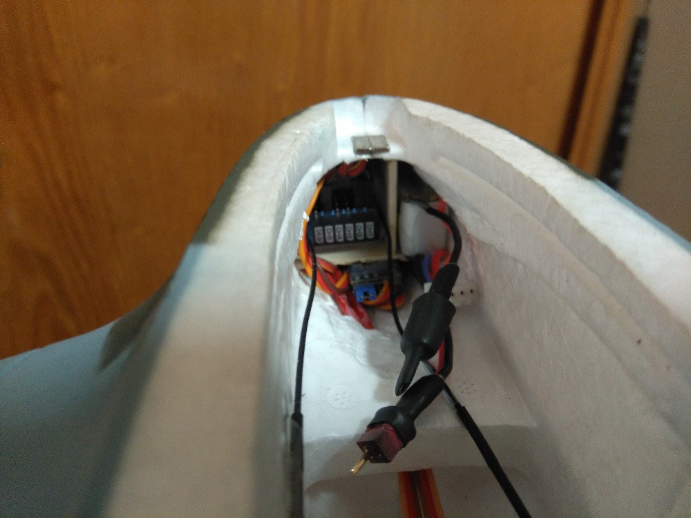

Veškeré vybavení (samozřejmě krom serv, které jsou v křídlech) je nacpané úplně ve špičce jak jen to šlo a navíc ještě před tím vším je olověná zátěž aby vyšlo těžiště. Musel jsem odlít 64gramů olova. Holt je to daň za raketový motor, který je naopak úplně vzadu a jeho váha se musí projevit a něčím kompenzovat...

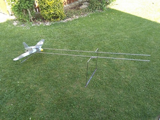

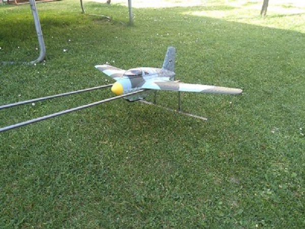

Složená startovací rampa doma na zahradě.

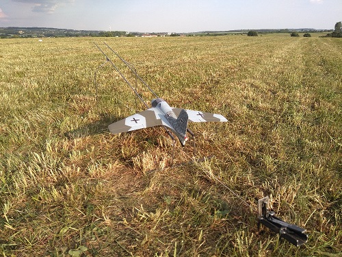

Připraven ke startu prvního letu. Zatím bez pohonu motorem. Odstartováno pomocí gumicuku, cca 7,5metrů gumolana průměru 6mm a zhruba stejná délka provazu.

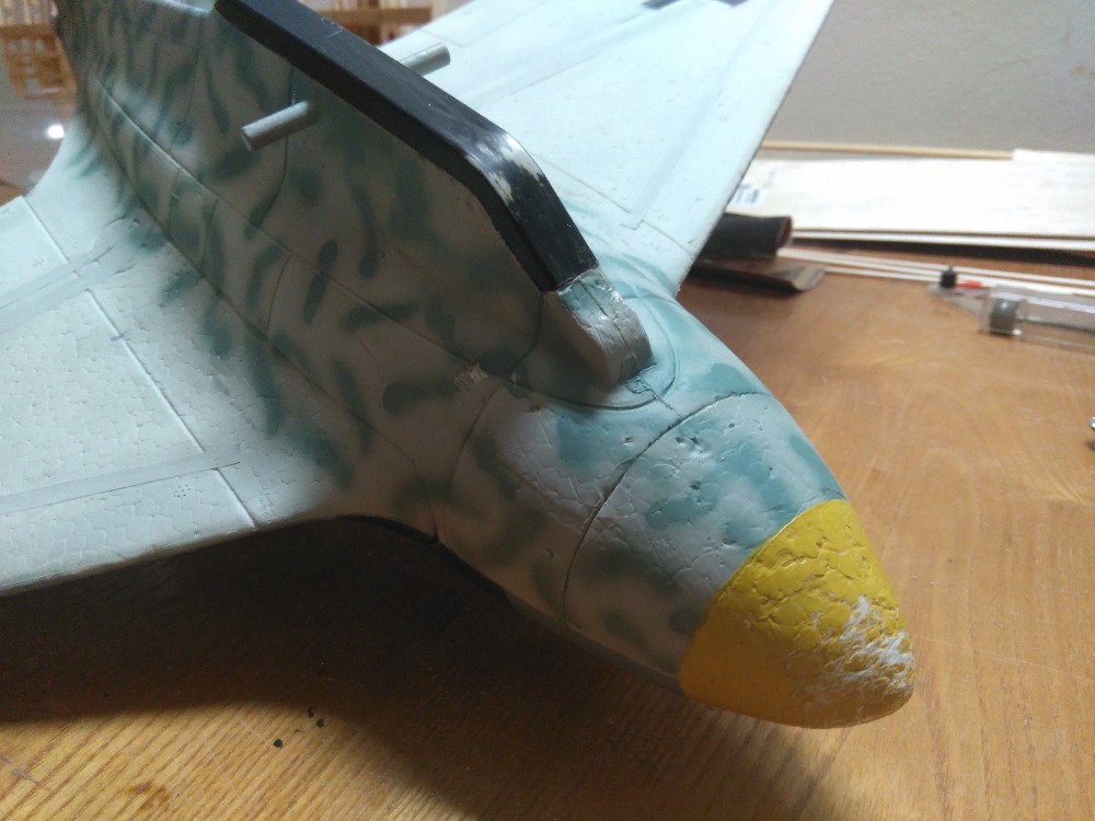

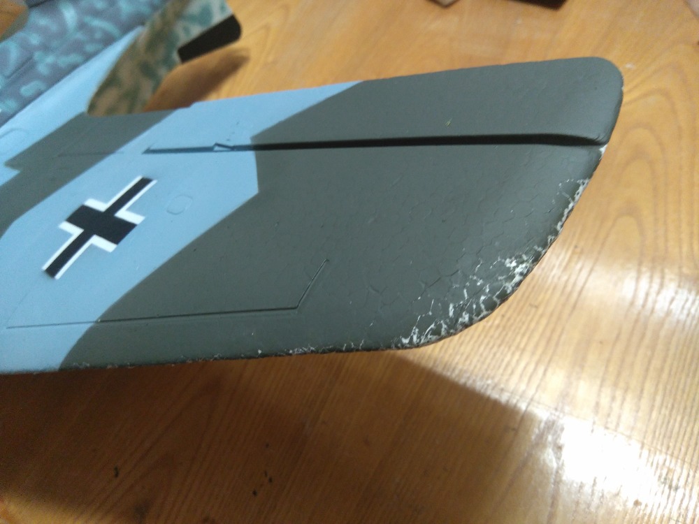

...takový to bylo pěkný éro než jsem ho poslal do vzduchu :lol: je to trochu otloukánek, přistání jsou na rychlosti a občas se to nepovede a model dostane kopanec když třeba trefím jednu jedinou kolej vyjetou na louce od traktoru atd :lol:
Omačkaná špička, samozřejmě odřená lyže, ale ta je od povedených přistání ;) naražený konec křídla a odřená směrovka zvrchu... když jsem ho otočil na střechu :twisted: ale vydrží docela tvrdé zacházení :mrgreen:
