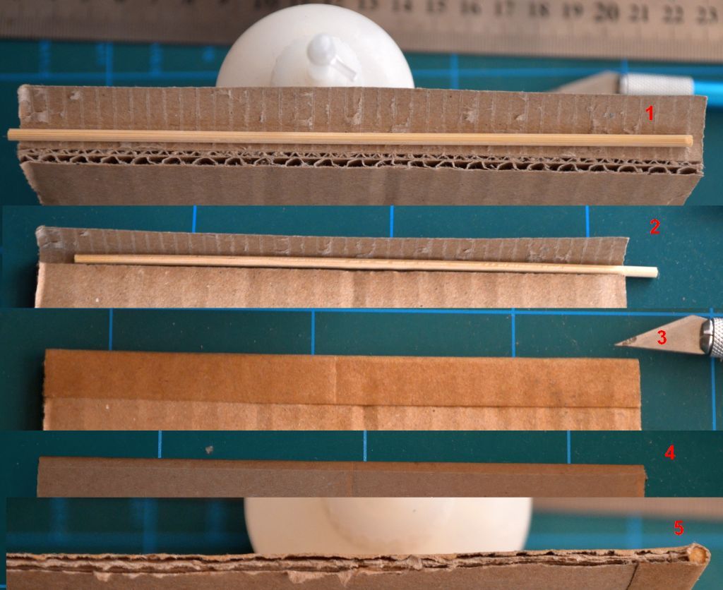

Neodolal jsem pokušení i díky video návodům jak na zpracování kartónu zde viewtopic.php?p=11954#p11954
Vyzkoušel jsem vyztužit špejlí hranu 5-vrstvého kartónu.
Tento nalezený kousek je 4mm tlustý a bohatě by postačoval i na křídlo o rozpětí do 1m. Bohužel tak velký kus jsem prozatím nenašel.
Zde je výsledek.
1. hrana kartónu se špejlí a přesahující lícní vrstvou
2. ohnutá lícní vrstva přes hranu z pohledu rubové strany
3. lícní vrstva přilepená na rubovou vlnitou stranu
4. pohled na lícní - hladkou stranu
5. pohled z boku kde je vidět průřez špejle na hraně přes kterou je ohnutá lícní vrstva a s přesahem přilepená na rubovou stranu

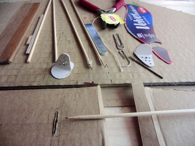

Další materiálová inspirace :lol:
táhla ze špejlí - vidlička z kancelářských sponek- kartónové páky kormidel.jpg

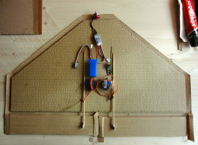

Abych ty experimenty dotáhl do pokusu o let, pro jednoduchost padla volba na samokřídlo.
Při nulových zkušenostech s tímto druhem poletovadla, mám dotaz.
Kam bude lepší umístit směrovku?
Jednu uprostřed, nebo dvě na konce křídla?
Příspěvky: 2239
Has thanked: 111 times
Been thanked: 385 times
Re: Recyklát - RC model do 250g z materiálů co dům dal
Já myslím že je úplně jedno, jestli jednu větší uprostřed, nebo 2 na kraj.... Zrovna dneska jsem koukal na jednu rychlou deltu co na mám na půdě a tam je jedna směrovka uprostřed a za mě to vypadá mnohem lépe, než dvě na krajích.
