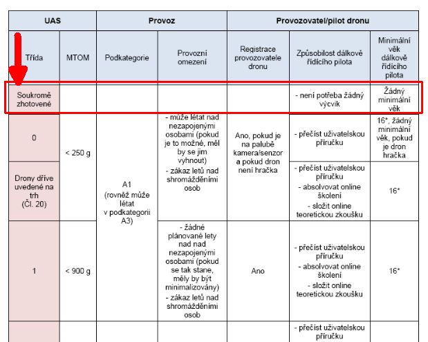

Ten jejích web je natolik nedůvěryhodný, že po zkušenost s antidatováním na přelomu roků, raději přikládám i kopii obrazovky... :? :roll: :twisted:
A pro jistotu ještě to samé tvrzení z jiné částí jejích webu v grafické podobě.
https://www.caa.cz/ufaqs/jake-jsou-poza ... kategorie/

Je na té tabulce něco špatně pochopeno?
Pokud ano, OK, pokud ne, navrhuji smáznout poslední tři posty.
Soukroně zhotovené modely (drony) do 250 g jsou bez věkového omezení pilotů.jpg

Tak teď už v tom mám slušnej chaos :lol: Snažil jsem se řídit jejich FAQ na caa.cz, kde se ale píše o létání bez minimálního věkového limitu právě pouze u dronů se štítkem C0:
https://www.caa.cz/provoz/bezpilotni-le ... ne-dotazy/
Ale jestli máš tu tabulku také z caa.cz, tak samozřejmě radši budu také za tu verzi bez věkového limitu u SUB250 vlastní výroby ;)
Teď by mě ještě zajímalo, co je to dle zákona ta "vlastní výroba", jestli se do toho počítá i to, že si pořídím nějakou stavebnici modelu v rozsypu, nebo holý kit bez vybavení, sestavím ho a osadím si ho vlastními komponenty dle svého uvážení? Nebo jaká je hranice, poměr těch vyrobených komponentů a zakoupených, aby se na ten model legislativa stále dívala jako na soukromě zhotovený?

Z té tabulky zase vyplývá, že minimální věk pro řízení UAS třídy C0 je 16 let:
Ale podle tohoto vyjádření z caa.cz minimální věk pro létání s dronem třídy C0 není stanovený:
Viz odkaz https://www.caa.cz/provoz/bezpilotni-le ... ne-dotazy/
Buď si tu tabulku špatně vykládáme, nebo je někde v legislativě nějaký rozpor :(

Celé je to vysvětleno v EU nařízení "Článek 9 nařízení (EU) 2019/947", na které se ÚCL odkazuje viz, můj zdejší první post na konci té první kopie webové stránky ÚCL, což je dotaz zda existuje minimální věk na létání s dronem = modelem.
Ta druhá velká tabulka je rovněž kopie jejích webové stránky na kterou je odkaz nad tou tabulkou... a ten můj druhý post je výňatek z ní. ;)

Ochota ÚCL, jak z bodu 3.a) plyne, ulevit v CZ dětem a mládeží, aby se technicky vzdělávali a rozvíjeli, né že by se rovnala 0!
Ta je na stupnici alespoň -100%, kdyby slevili jeden rok, bylo by to na -75%, dva roky -50%, odpuštění tří let -25% a teprve pokud by slevily všechny čtyři roky a mohli v CZ létat s RC modely děti od 12-ti let, byla by jejich ochota teprve na 0... :roll:
To co zde bylo špatně pochopeno je osvětleno v bodě 2.b) doufám už dostatečně.
U mne, je soukromě zhotoveno vše, co nejde vytáhnout z krabice, zapnout a poslat do vzduch, možná ještě tak maximálně bych tomu odpustil manipulaci s baterkami...
Takový Lídlák coby prosté házelo, musí už člověk postavit, takže soukromě zhotoveno... :lol: 8-)
Jinak bychom se zastavili až u pokácení stromu balzy, či dokonce možná předtím ještě i jeho zasázení a v případě toho Lídláka u chemické laboratoře v garáží a laboratorní polymerací monomeru styrenu, pro ten je potřeba dehydrogenace ethylbenzenu, ten zase lze získat z ropy... No, možná to EU dotáhne, díky činnosti lobbistů, až k dokonalosti a mladý modelář, aby splnil podmínku 2.b) soukromě zhotoveného modelu, bude muset tu ropu nakonec vytěžit sám...
Tak tomu už říkám pořádná multidisciplinární podpora polytechnického vzdělávání mládeže! My modeláří jsme tu myšlenku pouze jaksi nepochopili! ;)

Z toho vyplývá, že mají tu tabulku (tu první v mém předchozím postu) fakt blbě, když v ní mají uveden minimální věk pro C0 třídu 16 let. Podle mě ta chyba tam vznikla v momentě, kdy se do ní ÚCL pokoušelo dodatečně dopsat tu část se soukromě zhotoveným modelem do 250g a nevšimli si, že ve stejném řádku jako třída C0 je pak ten minimální věk 16 let.
