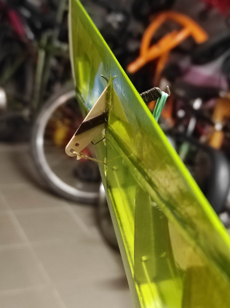

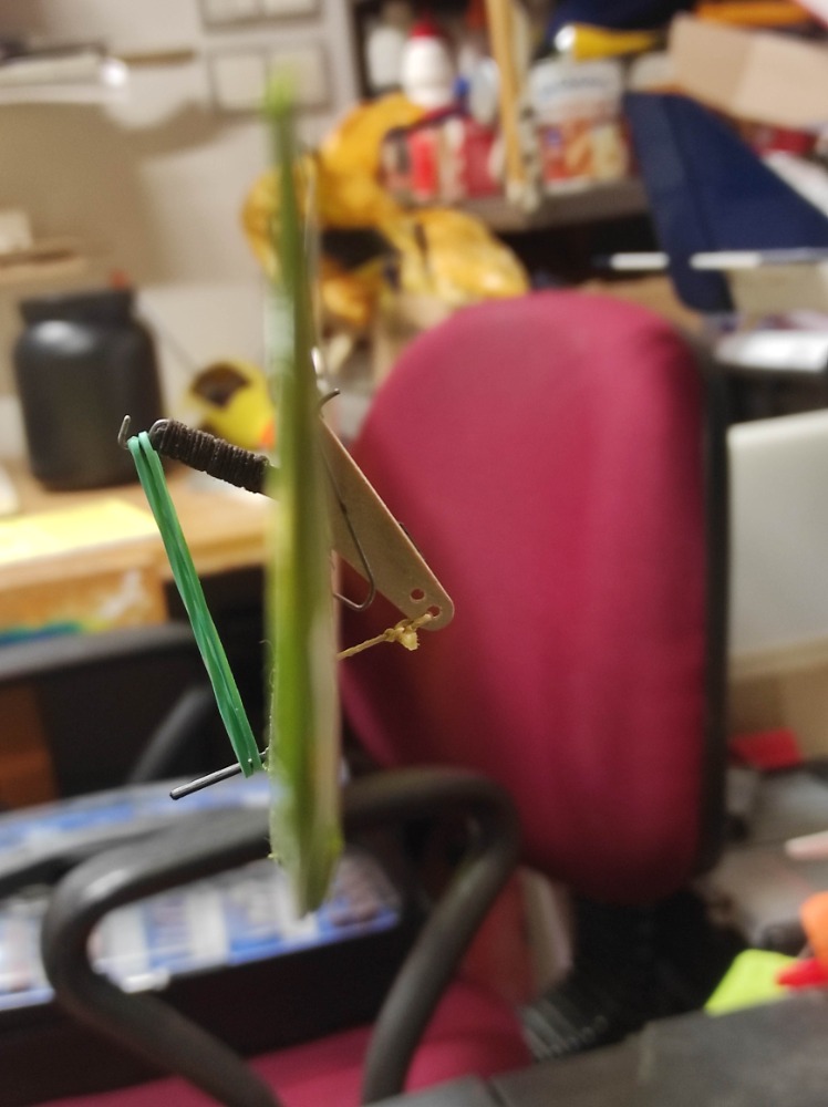

Provozní zkušenosti z létání mě nakonec donutily předělat pružinové ovládání křidélek.
Originální způsob je vymyšlený tak, že servo tahá přes kevlarovou nit pouze nahoru a potlačení zajišťuje pružina z drátu - komáři noha. Jenže v mém případě přestala pružit a křidélka vůbec nepotlačovala, málem jsem to i rozbil.... Buď mnou špatně zvolený materiál na komáři nohu, nebo tohle technické řešení prostě nesnese dlouhodobou zátěž.
Každopádně jelikož jsem chtěl létat, hledal jsme nějaké rychlé řešení a hlavně za každé situace funkční! Pomohlo kousek uhlíkové pásnice, uhlíkové tyčky, drát na očko, nit, vteřiňák a hlavně obyčejná tenká kuchyňská gumička! Funguje to už docela dlouho a bez problémů, jen servo je možná trochu víc namáhané.
