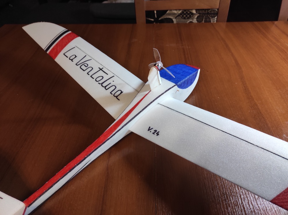

Podle datumu koukám že mi to trvalo 3 měsíce!! Takže rychlá stavba se nekonala, ale druhá představa o hmotnosti do 50 gramů splněna!
je to až neuvěřitelné, ale letadélko má 47 gramů, při použití stejného vybavení jako u první verze!
Ale o 1 mm slabší Depron, méně lepidla a použití pevného pylonu místo vyklopneho udělalo své a váha je taková jaká je.... Ještě bych mohl použít asi o 3 gramy lehčí přijímač
La Ventolina Mk.II už včera letěla, respektive jsem udělal 2 krátké skoky vzduchem, protože se zase rozfoukalo a přeci jen to skoro nic neváží.

Jak je Rexi u takto lehkého modelu znát ten pevný pylon oproti sklopnému?

Zatím nemůžu srovnávat, moc jsem toho s tím nenalétal...
Ale když jsem s tou první létal v hale, pylon jsem zalepoval páskou aby se nesklápěl, protože při vyklápění a sklápění vznikají na model určité nežádoucí vlivy a když se to nedělá jemně, model má snahu houpat a v hale je to nepříjemné, protože toho místa je tam málo a není moc času ještě kompenzovat tyto nepříjemné vlastnosti.
Při létání venku by byl sklopný určitě vhodnější, lepší kluz...
