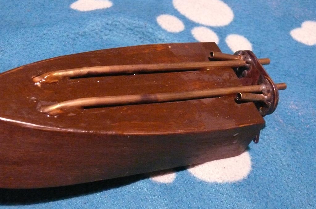

Leone, to řízení je můj výmysl, byl jsem tehdy na neschopence a to se pak vymýšlí! Je to ale jen takový pokus, jestli si puf puf pohon nechá něco takového vůbec líbit. Navíc servo by to asi neutáhlo, kulisy se otáčejí poměrně těžko. Taky orientace celého vehementu placatostí proti směru plavby není to pravé ořechové. Ale určitě by nebyl problém upravit řízení tak, aby bylo hranou po směru a nekladlo tak zbytečně odpor.

Ještě přikládám detail toho řízení, vyhrabal jsem loďku ze sklepa lehce okousanou od myší a s prorezavělým kotlíkem...
Jen pro informaci, délka trubiček zespodu loďky, tedy toho, co je vidět na obrázku, je 15cm po desku řízení. Koncovky vedoucí z desky jsou nutné, jen s otvory to vůbec netáhlo.

Díky, tenhle detail mi k pochopení funkce docela chyběl, dost mi to vrtalo hlavou, jak je to ovládání a revers vlastně přes ty trubičky zařízené
Re: RC modely lodí s parním reaktivním pohonem (Pop-Pop engi
V těch kruhových kulisách je vypilován fazolovitý otvor, který propojuje pootočením kulisy patřičné vývody.
Má to výhodu, že ventil nikdy není zavřený, k přehození směrů dochází plynule, takže se dá natočit i do střední polohy "neutrál", kdy jde výkon do obou směrů, rychlost jde řídit plynule.
