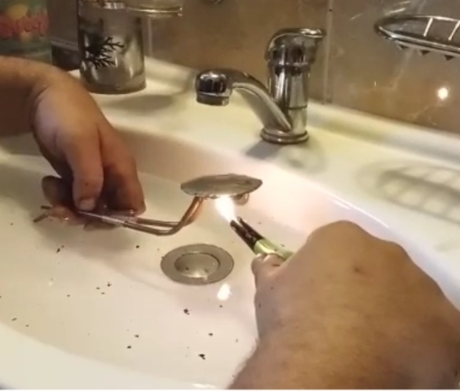

Dokonce jsem si jeden zkušební motor postavil a fungovalo to, ale jenom krátce v umyvadlem a ohřívaný zapalovačem, ale ten pocit že to fungovalo a zvuk k tomu byl perfektní 8-)

Sice velice bídná fotka z videa, ale takhle jsem zkoušel můj výtvor v umyvadlem doma v koupelně :lol: :lol:
Další pokusy jsem nedělal pro neuspokojivý výsledek a nakonec netěsnost spoje plechů mezi sebou.
Ale jinak parádní v podstatě jednoduchá věcička 8-)

Ještě jsem teda nestudoval odkaz na Monaku, jen koukal na videa a moc se mi to líbilo. Určitě se do nějakého pohonu a ideálně celé lodičky zase někdy pustím. Ke zkouškám mám k dispozici bazén 3,8x5,5 m.
U mého konkrétního pokusu (víc fotka výše ze zkoušky v umyvadle) jsem docílil funkčního pohonu ale po chvíli jsem začal mít problém s netěsnosti pertlu (spoje) obou plechů po obvodu. Teď už si teda nejsem jistý čím jsem to utěsňoval, ale vím že jen obyčejné zaklepání k sobě nestačilo, poraď jak na to 8-)
