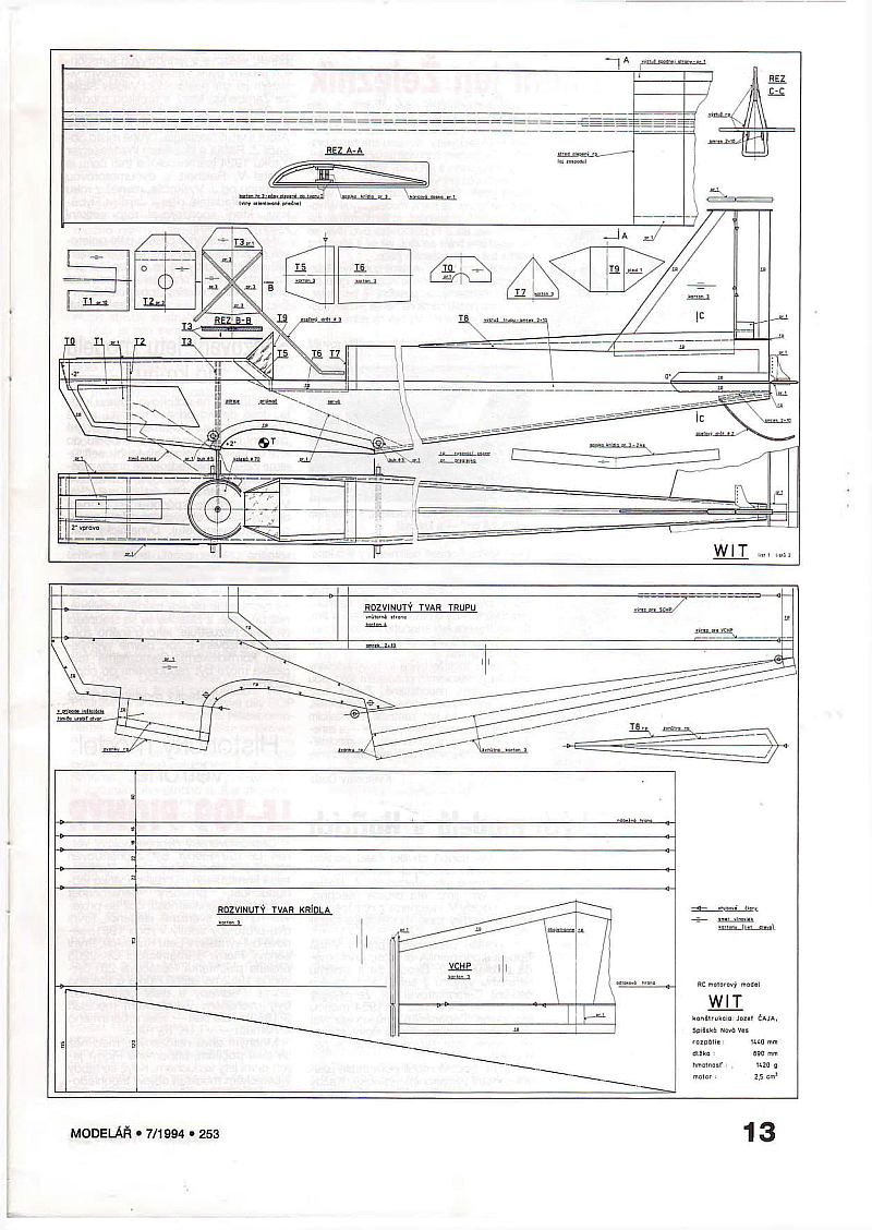

V časopise Modelář už v červenci 1994 vyšel plánek na stavbu RC modelu letadla WIT převážně z kartónu...
Originálv PDF https://rcbookcase.com/details.php?publication_id=1897
