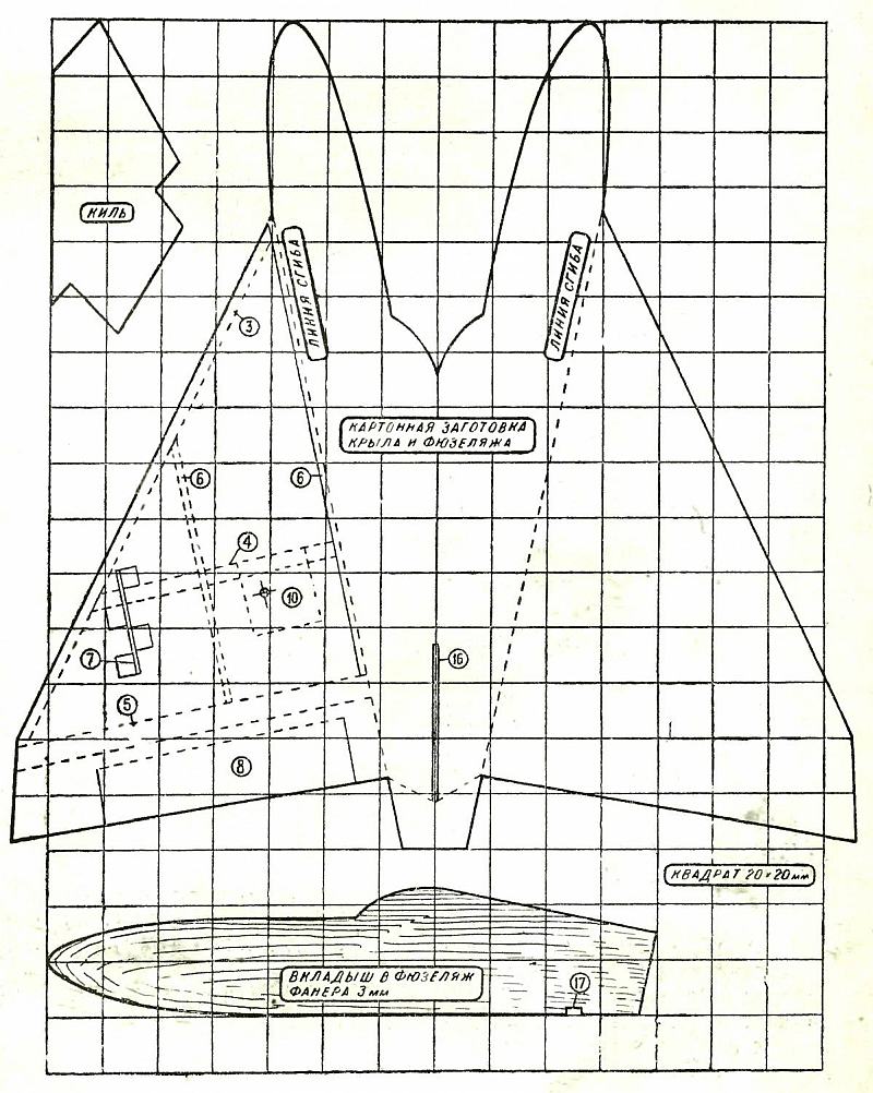

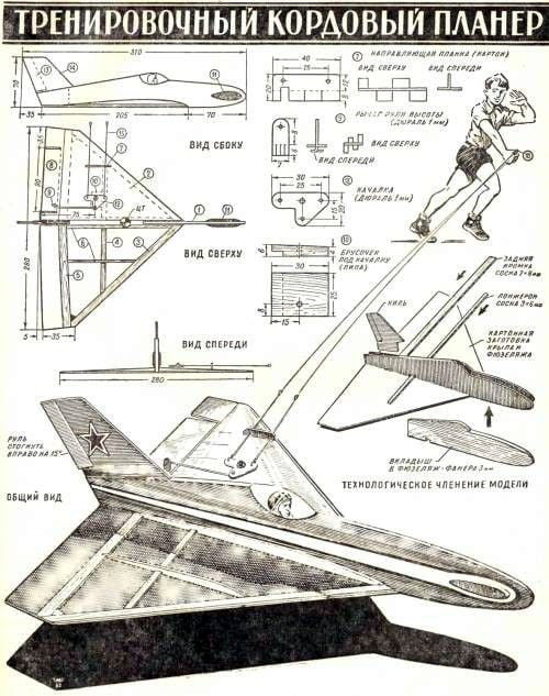

Něco jsem hledal na netu a moc se v textovém obsahu nedařilo, po přepnutí na hledání v obrázcích mne zaujal tento kartonový školní upoutaný model, ale bez motoru.
Nemám žádné povědomí o upoutaných modelech a ani asi tady není na to žádné vlákno, opravdu se to takto dá provozovat bez pohonu a takto funguje výcvik létání upoutaných modelů?
Pravda je to russácký zdroj, tak to beru s rezervou, je a bylo to vždy podivné místo na planetě, kde je možné fšechno... :lol:, takže ani fyzika tam nefunguje jako jinde... :o
Ale vzhledem k tomu, že jde o plánek upoutaného modelu letadla z kartónu, dávám to sem.
