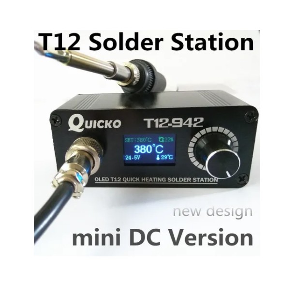

Jsem spokojen s touto páječkou - skoro pájecí stanicí Quicko T12-942 a výběr byl ovlivněn následující diskusí.
https://forum.strojirenstvi.cz/viewtopic.php?t=29030
Pro mne bylo důležité že hroty Hakko T12 jsou dostupné, špičkové a variabilita obrovská. Vykon mašinky vysoký, nahřátí hrotu po zapnutí či probuzení ze spánku je v cuku-letu tj. než mrknu a hrotem se dostanu z odložené polohy k pajenemu místu, regulace teplotu hrotu fakt drží, páječka je malinká - kapesní a tím pádem lehce přenositelná pokud je k dispozici nějaký přenosný zdroj 24V tak je to použitelné i na letišti...

Mám ji také a oceňuji na ní ten extrémně rychlý náběh ohřevu a velký výkon.
Používám ji různě, posledně jako nůž na vykrojení plachty pro footynu tady https://forum.mo-na-ko.cz/viewtopic.php?t=5067&start=50
