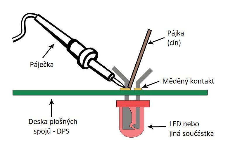

Můj tajný tip pro návod jak správně pájet je tento níže, jasně a stručně popsané co jak dělat při pájení. ;)
https://kutiluv-zapisnik.cz/jak-spravne ... soucastky/
V grafice to tam má zachyceno opět jednoduše.

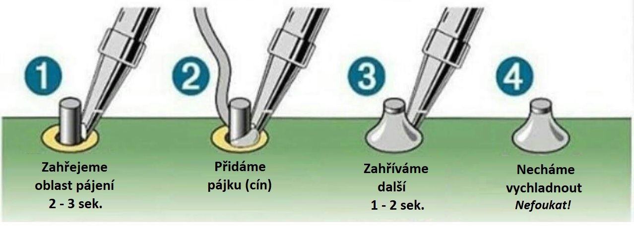

Jednoduchý postup jak pájet ve 4 krocích

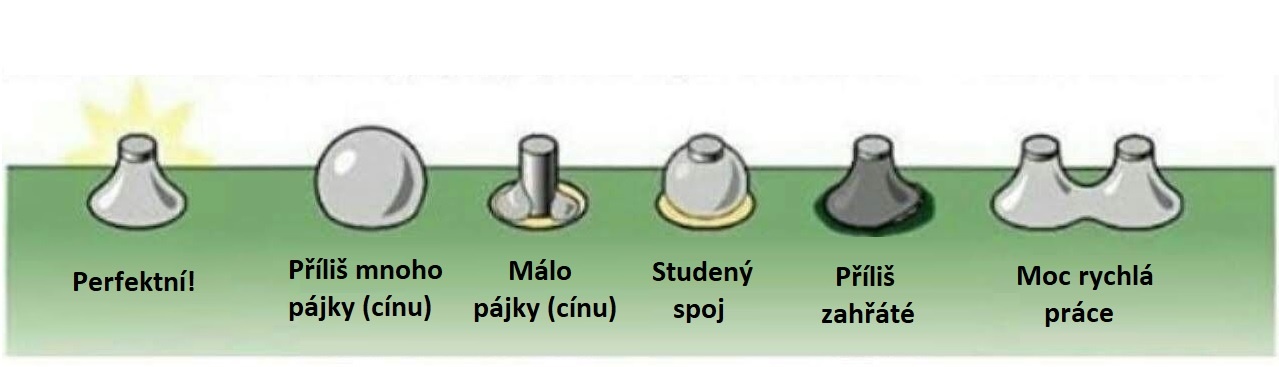

Jak poznat, že je pájený spoj proveden správně a chyby při pájení
Schématické znázornění jak správně pájet součástky THC na plošný spoj.

Fotografie správně provedených pájených spojů. Vlevo SMD součástka a vpravo THC vývod součástky. Oboje jsou spoje z bezolovnaté pájky tu rozhodně NEPOUŽÍVEJTE, ty s olovnatou pájkou (Sn63 Pb37) nebo stříbrnou pájkou (Sn97 Ag3) vypadají stejně, jen jsou krásně lesklé jako naleštěná nerez.
Není se čeho bát, chce to jen zkoušet a přijít na správný grif. Důležité je ale poznat kdy je pájený spoj kvalitní a kdy né a jde o tzv. studeňák - studený spoj = noční můra elektroniků :lol:
