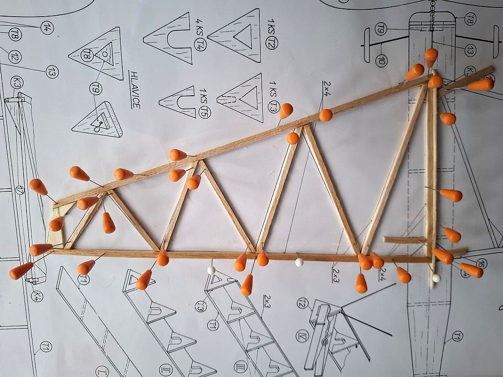

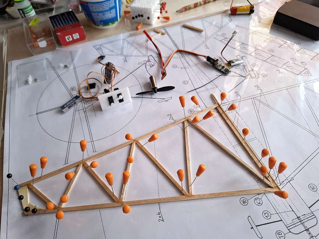

Re: Mikro RC modely letadel - RC micro plane, nová RC kategorie
Potřebuji postavit rychle nějakého jednoduchého otloukánka pro vyladění a ověření jak bude fungovat kompletní RC elektronika pro mikro RC modely. Část z toho bude DIY, takže než kvůli nějaké chybě roztřískat hezkou polomaketu dvacetinky, musel jsem chvílí hledat. Podmínkou bylo, abych si u toho mohl pocvičit kasickou stavbu či případně zaexperimentovat při stavbě s kombinací balza/depron...
Dnes jsem konečně do toho řízl. Pro místní pardály asi nebude problém poznat co jsem zvolil. Ty bych prosil spíše než hádat, aby se zamysleli a poradili, kterou předlohu modelu by jste zvolili pro tento účel vy.
Co ti ostatní, poznáte to éro? ;)

Matyas
Posts: 28
Joined: 12 Jan 2025 13:16
Has thanked: 68 times
Been thanked: 22 times
Post by Matyas »
Já jsem ho někde viděl, ale zapomněl jak se jmenuje. :lol:
Posts: 2372
Has thanked: 202 times
Been thanked: 469 times
Taky jsem si nebyl úplně jistý, ale bude to Pinto ;)
Posts: 1537
Has thanked: 354 times
Been thanked: 402 times
Ano, je to Pinto, plánek je ke stažení tady viewtopic.php?p=13191#p13191
Pokud bude zájem o informace z jeho přestavby na RC ovládání a pohon 1S baterii LiPol, mohu založit nové vlákno.
