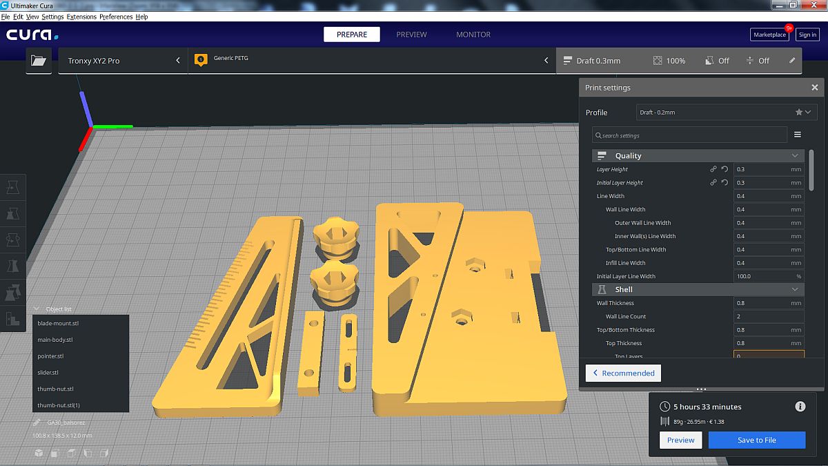

Re: Balsoříz - Balsa Stripper výběr nejvodnější konstrukce
Tak je to tam a ráno uvidíme. :)
EDIT:
Tak to nedopadlo na 100%, neuhlídal jsem to a ke konci tisku se to ucpalo... dnes nepoužitelné kousky vytisknu znovu.

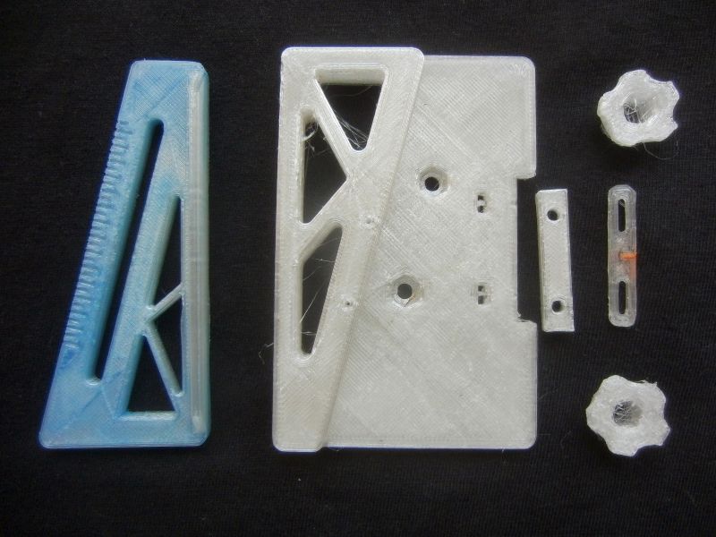

Není to takové jak bych chtěl, ale stačit to bude.
Na tisku z PETG budu muset ještě zamakat...
