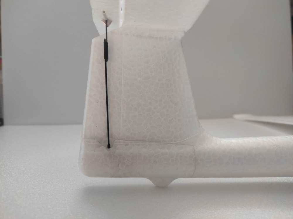

Větroň Mini Solius od MPX, ovládané K,V a háček spřažený s výškovkou, takže přitáhnout a odpojit! 8-) Letová hmotnost větroně bude podle předběžného rozpočtu do 80 gramů....

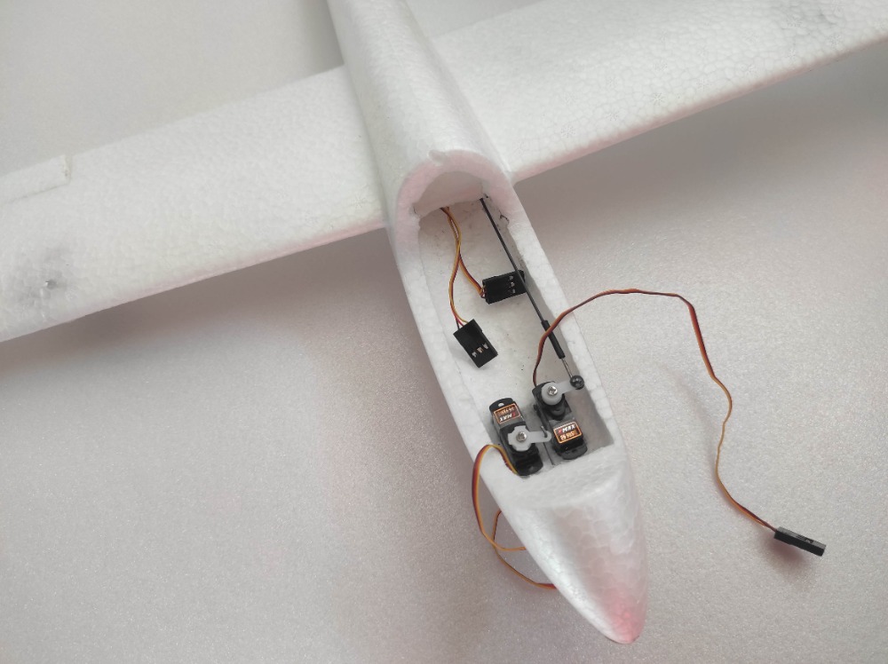

Pokrok ve stavbě zatím moc velký není, ale něco málo už jsem udělal.... Zvážil výbavu, z 2S baterky jsem udělal 1S pro napájení paluby a zjistil že to je asi až moc lehký, tak teď zvažuji, že bude v čumáku samostatné servo pro ovládání vlečného háčku, ale oni to další cca 4 gramy za servo stejně nezachrání, takže bude k mé nelibosti v letadle nejspíš i mrtvá váha v podobě olova

Ve stavbě jsem trochu pokročil, začíná se to pěkně plnit, udělal jsem i háček ovládaný samostatným servem, protože váha vpředu se prostě hodí ;) a podle předběžného vážení bych se mohl vejít do 70 gramů, což je super, to jsem nečekal. Ale uvidí se až jak to bude létat a jak moc bude potřeba dovážit, nebo ne.

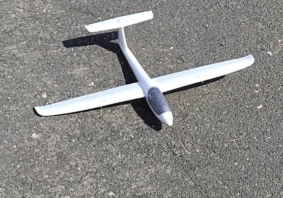

Takže dneska konečně doděláno a připraveno na první let. Mini Solius nakonec komplet včetně baterie krásných 68 gramů a těžiště přesně tam kde si myslím že má být....
Vlečná připravená, vlečný špagát taky, tak teď už jen trochu vhodného počasí, což zítra asi úplně nebude :( docela škoda, kdybych to stihl o den dřív tak dnešní odpoledne bylo perfektní počasí.

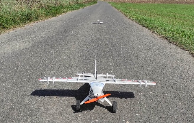

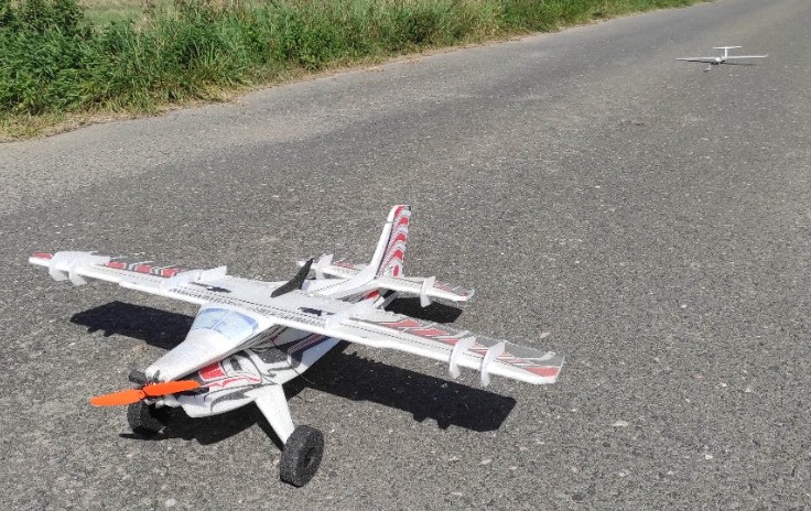

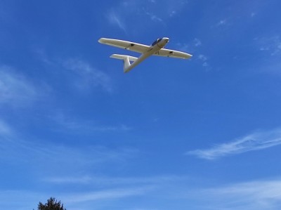

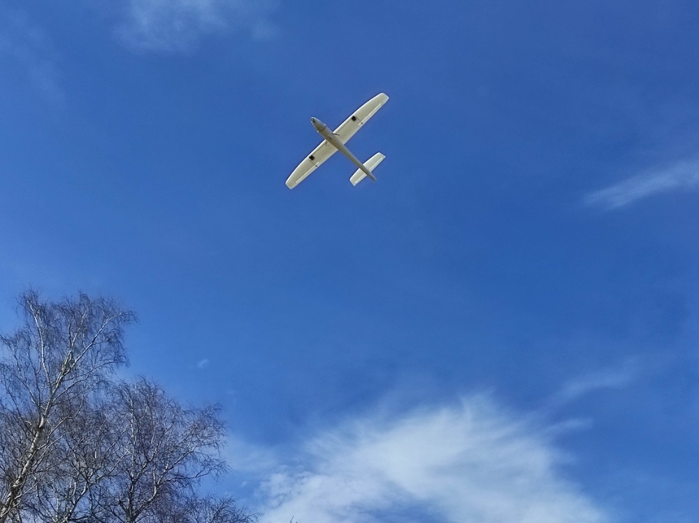

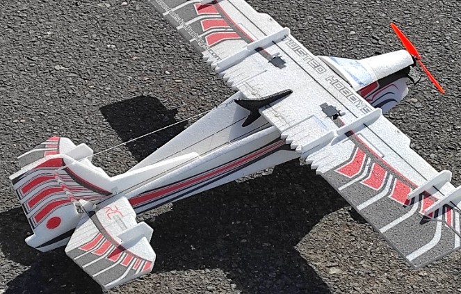

Dneska se zadařilo, počasí trochu umoudřilo a 4 první aerovleky jsou za námi! Sice na tak malá letadla celkem dost foukalo, ale ani to nás neodradilo a že to prostě musíme jít vyzkoušet!
Při startu to vždycky dost podfouklo křídlo, ale nic dramatického s čím bychom si neporadily.... Každopádně to létá, mini aerovlek funguje a dokonce Mini Solius točil jednou i termiku, takže maximální spokojenost!
Ještě jsem pak doma větron upravil a přidal necelý gram olova do čumáku, ale to je minimum a teď už je to jen o drobném doladění aby se nám s tím létalo podle představ 8-)
Ještě pár předstartovních fotek a snad dám časem dokupy i jedno kraťoučké video, které natáčel můj 6-ti letý syn! A je použitelné! :mrgreen:

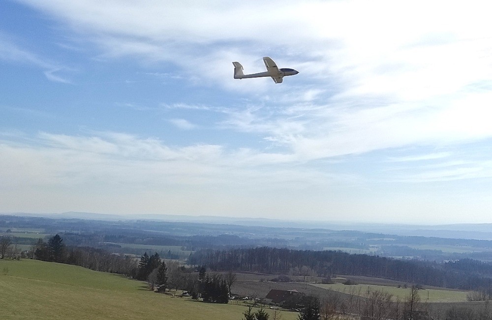

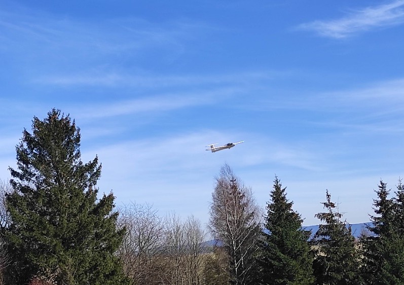

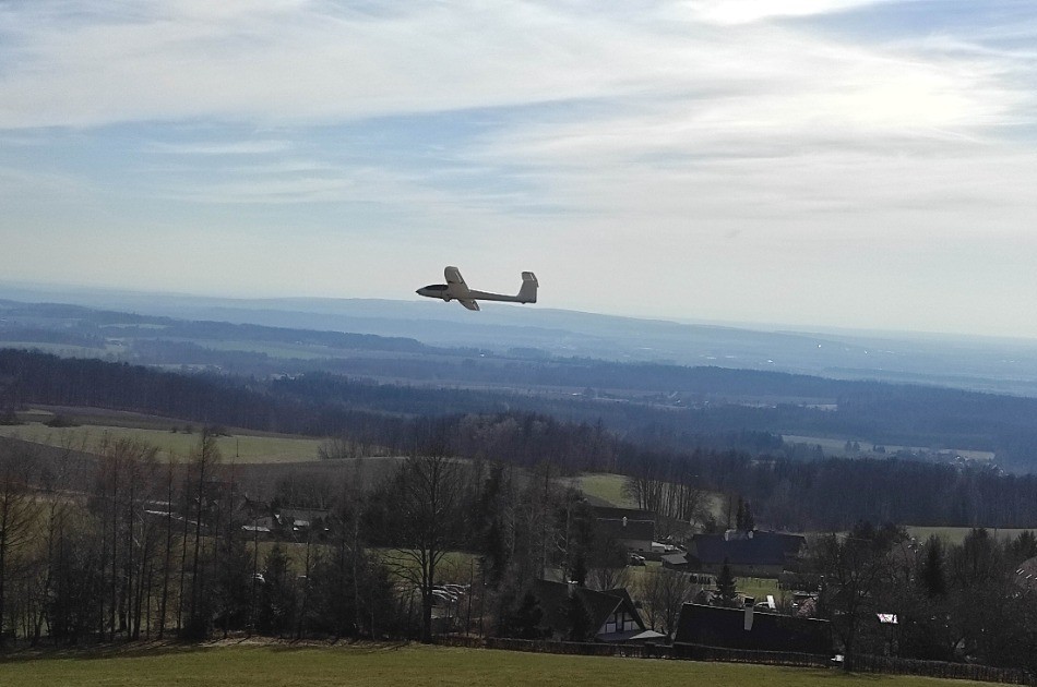

Dneska nás napadlo vzít s sebou MiniSoliuse na svah. Nečekal jsem zázraky.... Ale jaké bylo překvapení když jsme zjistily, jak pěkně funguje! Na to že má rozpětí 65cm a 68gramů se luxusně popral s větrem, za kterého bych na rovině normálně nelétal. Je to sice taková malá mrška neposedná, ale když si na něj člověk zvykne, dá se s ním perfektně zalétat! A nebyly to jen nějaké krátké skoky, ale plnohodnotné svahové létání 8-)
A pár foteček, nejlepší je létání kolem hlavy:
