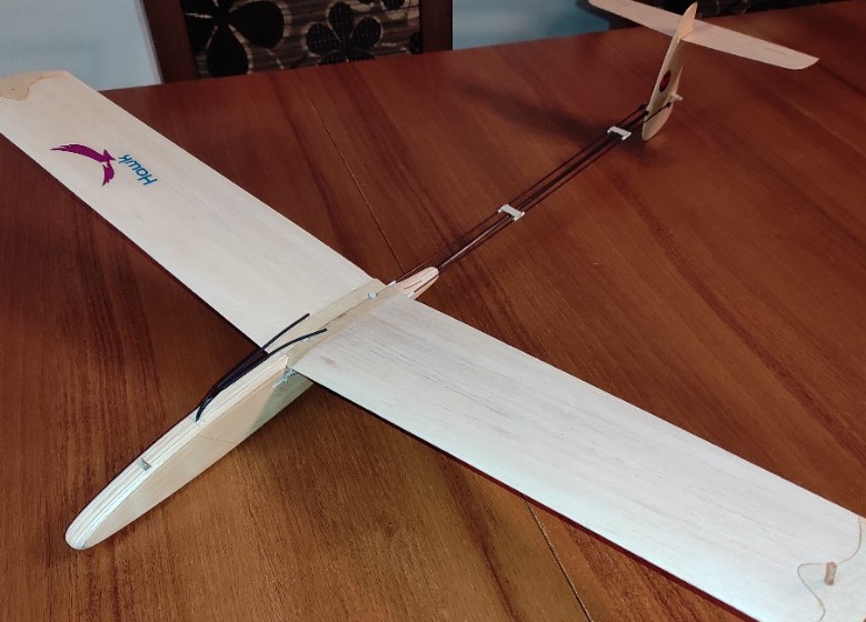

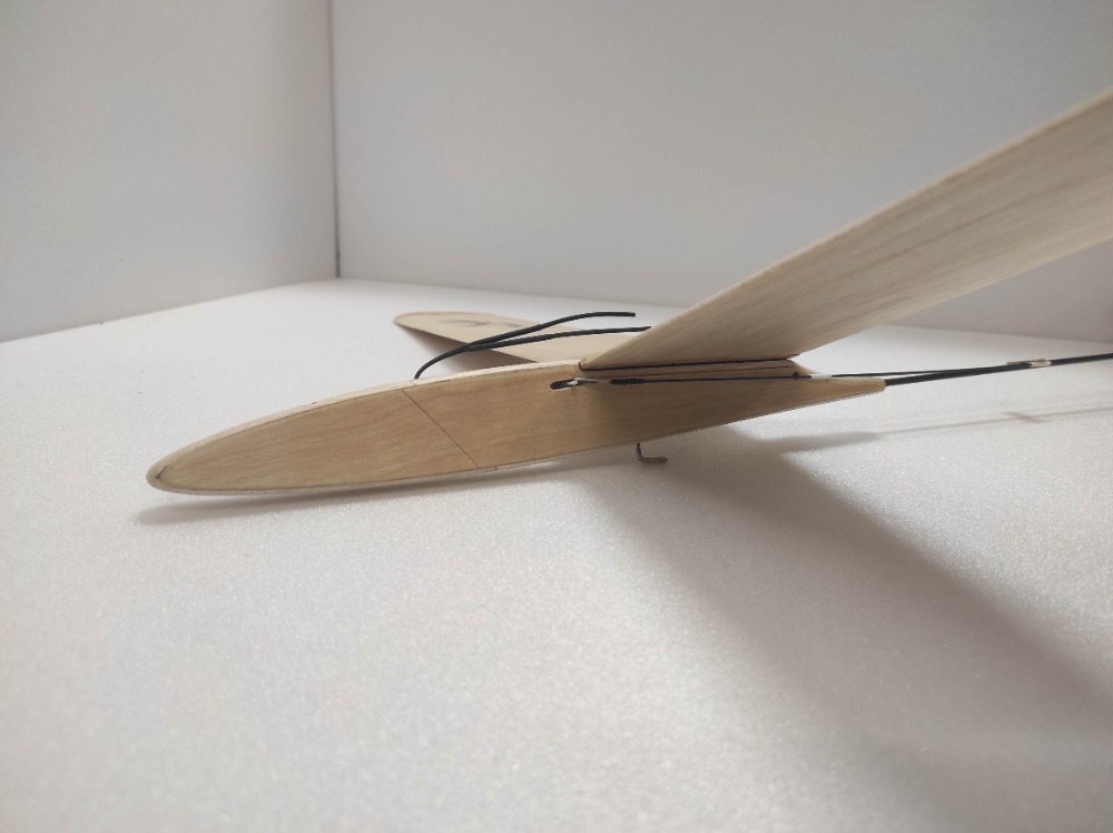

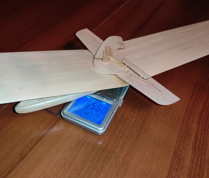

Nejlehčím RC modelem v mém hangáru je Hawk, výrobce stavebnice p.Hiesbök. Za mě osobně bych teda na tuto stavebnici vůbec nenarazil, ale objevil ji syn a že se mu líbí, že by ho chtěl a že bychom mohli udělat RC ovládání.....

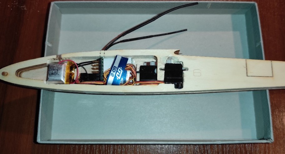

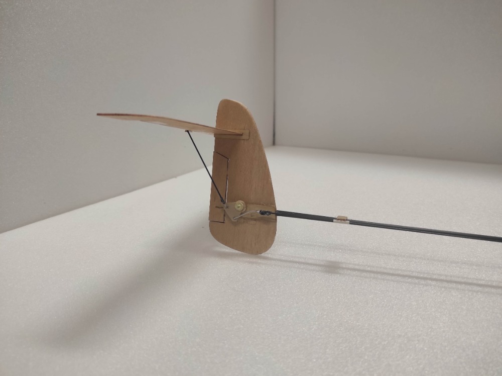

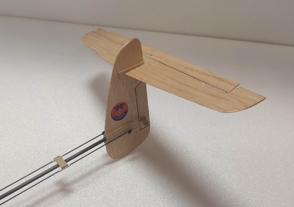

Viděl jsem nějaká videa na YouTube a létá to pěkně na svahu a to u mě rozhodlo. Stavba jako taková je snadná, pro začátečníka pod dozorem zvládnutelná, ale pro zabudování RC výbavy a rozhýbání už jsou potřeba zkušenosti jak pro zabudování všeho co je potřeba, tak se umět rozhodnout co za výbavu pořídit.... Nejsložitější asi bylo vymyslet táhla ke směrovce a výškovce a přepákování vzadu k téčku, vypadalo to ne úplně funkčně, ale chodí to normálně, takže pohoda.
Letové fotky ani video bohužel zatím žádné nemá, ale jde to házet za křídlo kruhovým hodem (nefunguje úplně podle představ, ale je to použitelné) nebo vystřelit gumicukem, to je dobrá zábava jak pro mě, tak pro kluka.
Rozpětí a délka je 600mm, hmotnost máme 70 gramů, ovládané S, V, serva nějaká 2-gramová, očesaný přijímač Hitec Minima (kvůli velikosti a hmotnosti) a napájí to 1S 100mAh
1.let proběhl začátkem ledna letošního roku, tj.2022 ;)

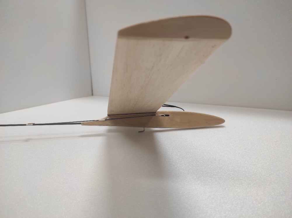

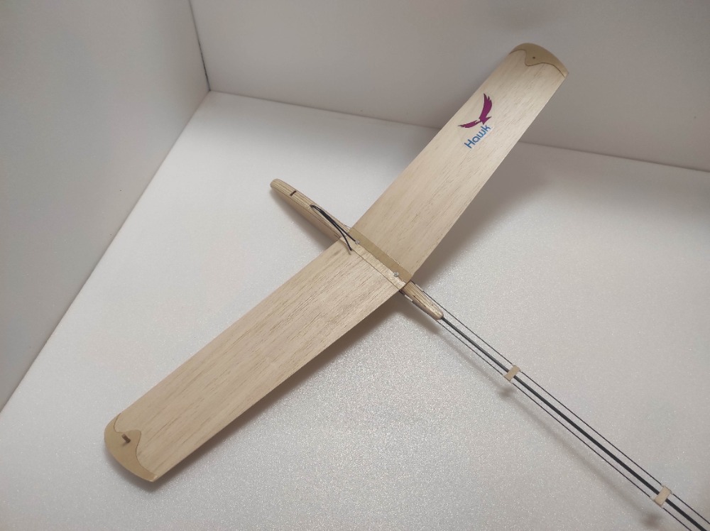

A ještě fotky z průběhu stavby a fungl nového kusu na stole těsně po dokončení 8-)
