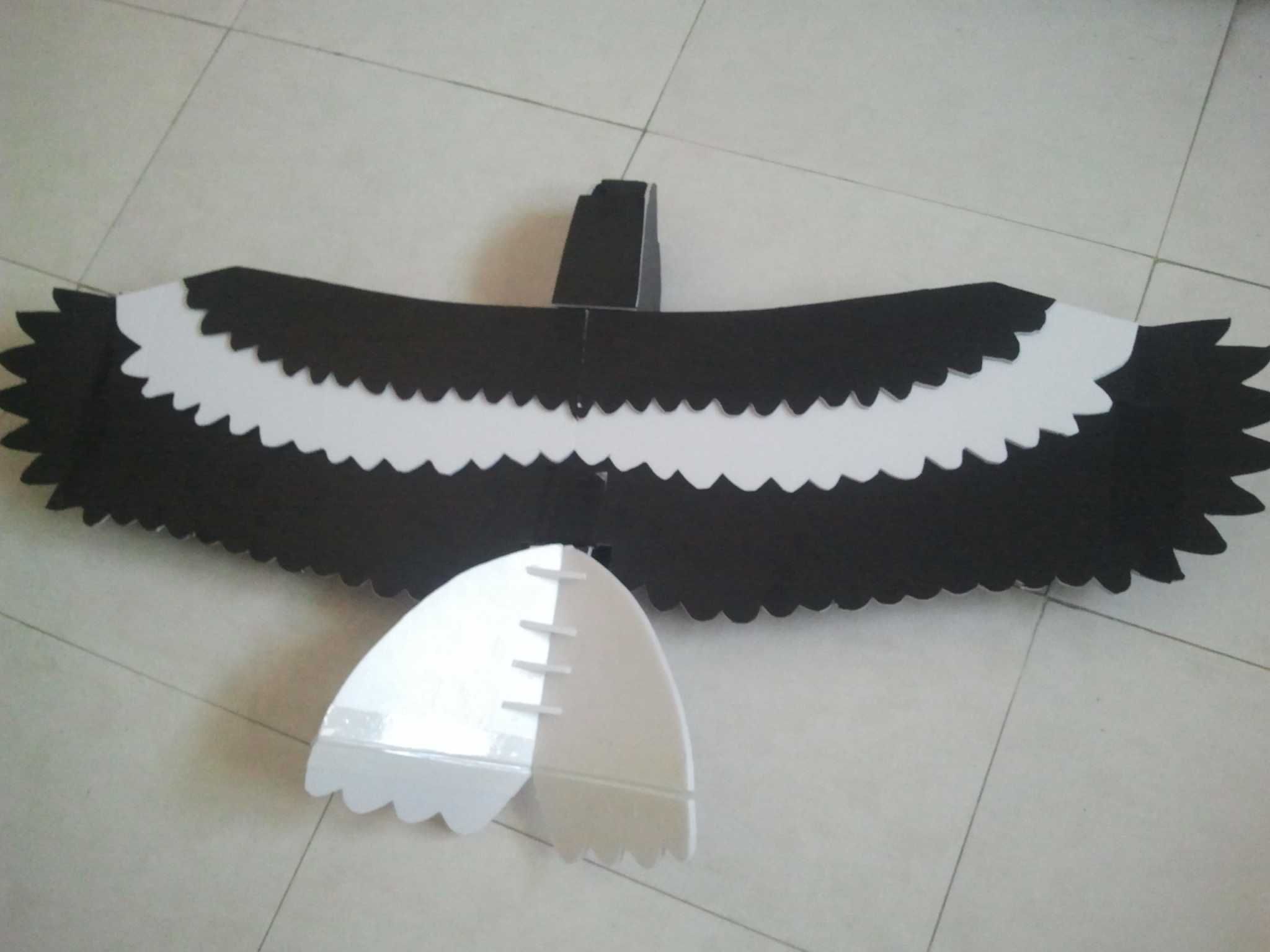

S kolegou Milanem jsme měli před časem období, kdy jsme chtěli mít nějaký RC model, který by byl za letu ve výšce velice podobný plachtícímu ptákovi. Vždycky jsme obdivovali videa na Youtube, kde plachtil třeba DW E19 Eagle od Dancing Wing a byl ve výšce prakticky neroznatelný od opravdického plactícího dravce, natož když by byl ještě vybavený zvukovým modulem s dravčím křikem 8-)
Nejprve jsme tedy pořídili nejznámější EPP "Orlí" model DW E19 Eagle od Dancing Wings, protože videí s tímto modelem je plný Youtube.
https://www.banggood.com/Dancing-Wings- ... 12894.html
Model je v rozsypu a kit je v ne příliš dobré kvalitě, takže je potřeba některé věcí upravit a zpevnit. Oproti původní verzi jsem nahradil gumičkový unašeč vtule pevným a abych nemusel při každé výměně baterie složitě odgumičkovávat celé křídlo, tak jsem měl nadzvedávací poklop s magnety na hlavě Orla pro vložení baterky.
Image Image Image
Pro první let jsem se ještě nechal ukecat kolegou Milanem, ať tam nechám gumičkový unašeč. Já k těm gumičkám totiž nemám u FPV modelů moc důvěru, protože nechci riskovat, že budu muset s FPV modelem kvůli prasklé gumičce nouzově přistát třeba někde 1000m daleko v lese. Milan ale říkal, že jemu gumička na unašeči v životě nepraskla, tak jsem to na zálet zkusil. A co myslíte, hned při druhém letu mi gumička praskla a já ztratil poměrně drahou karbonovou vrtuli ve vysoké trávě na obrovské louce, to bylo jasné znamení :lol:
Kvůli nízké kvalitě kitu se při dalších letech odtrhla křidélka, která měla místo závěsů pouze velice zeslabenou vrstvu EPP a vlivem pnutí se začalo křídlo kroutit trochu do vrtule, tak si ho momentálně kolega předělává na klasické plastové závěsy a vyztužuje.
