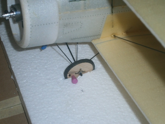

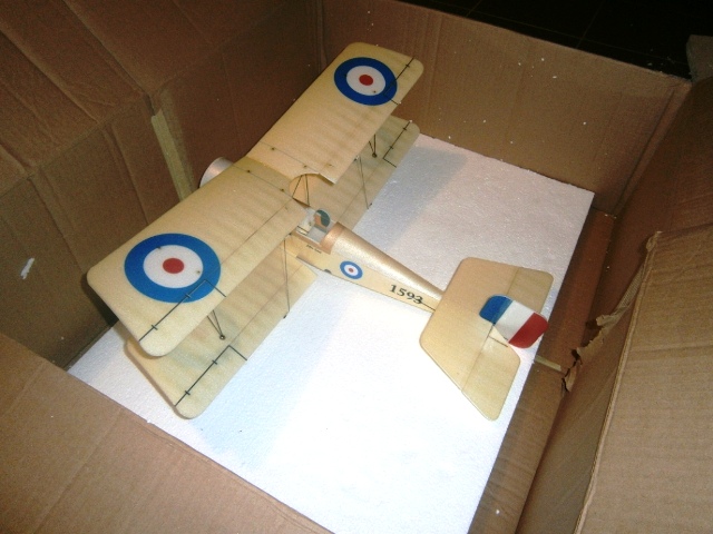

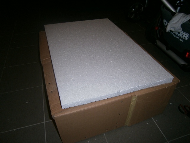

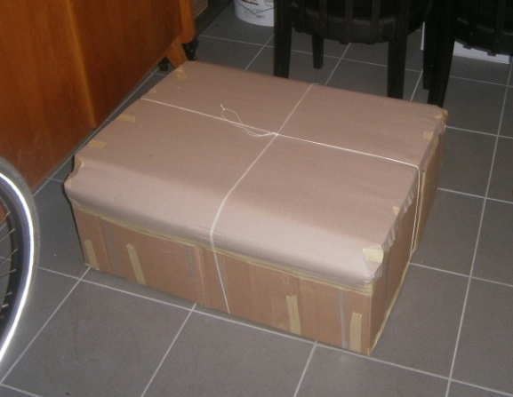

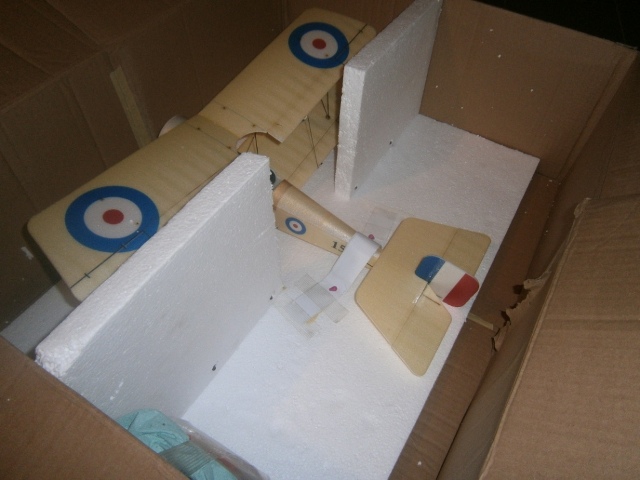

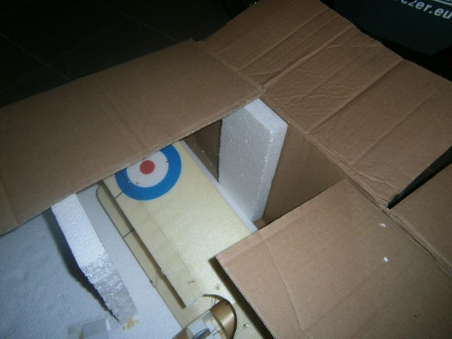

Nejprve je potřeba sehnat dostatečně velkou krabici a o dost větší než posílané éro aby bylo místo na případné vycpání proti poškození, nebo na nechtěné drobné promáčknutí krabice. Většinou tak velká nebývá a vždy jsem to řešil spojením nejméně dvou dohromady, slepení nahrubo papírovou páskou a sesponkování kancelářskou sešívačkou-moc dobře to s ní ale nejde....
Pak je potřeba udělat pevné dno na které se bude celá krabice a vše uvnitř ,,stavět,, navíc musí být lehké aby se zbytečně neprodražovalo poštovné. Řešil jsem to polystyrenem, 3cm silným, zařízlým přesně na míru dovnitř krabice. Zajištěný byl vůči krabici obyčejnými stavebními hřebíky skrz krabici zapíchnutými do polstyrenu.
K této základní desce jsem ukotvil letadlo aby necestovalo po krabici, a z něj jsem oddělal co šlo. U deproňáku jsem nechtěl ničím vycpávat, to by samo o sobě mohlo mít fatální následky vůči konstrukci. U EPP modelů to není problém, u konstrukčního Filipa také nebyl.
Vyztužení krabice na tlak jsem taky řešil polystyrenem, už jen 2cm, po stranách krabice a uprostřed za křídly. Opět zajištěný hřebíky. Zaklopil jsem karton zvrchu a zajistil k polystyrenovým výztuhám opět hřebíky, karton spojil sešívačkou a páskou. Navrch další vrstva polystyrenu jako jistota a zabalit papírem aby se pošťákům nesypaly kuličky. Ovázat páskou, provázkem-klasika a hurá na poštu.
A pak si užívat adrenalin, jestlo to dojde pokupě, vždycky mi to ale vyšlo. Samozřejmě označit ,,KŘEHKÉ,, 8-)
A co se týče všeho materiálu na zabalení-polystyren, karton, hřebíky... Jelikož jsem stavěl barák, víceméně jsem se zbavil zbytků. Krabici kolem Filipa jsem vycpal izolační vatou kterou se izolují stropy. Použil jsem taky pásku se skelnými vlákny co byla doma a pak jsem klel nad cenou, když jsem kupoval novou, ale to byla jediná investice s provázkem a papírovou páskou, kterou jsem do toho dal ;)
Akorát bych chtěl vidět výraz kupujících a možná i jejich manželek, když vybalili letadlo a zbylo jim ve většině případů spousta materiálu tak maximálně na vyhození :lol: :lol: :lol:
Pár fotek na závěr, které budou možná výstižnější než celý můj popis 8-)

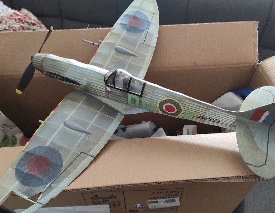

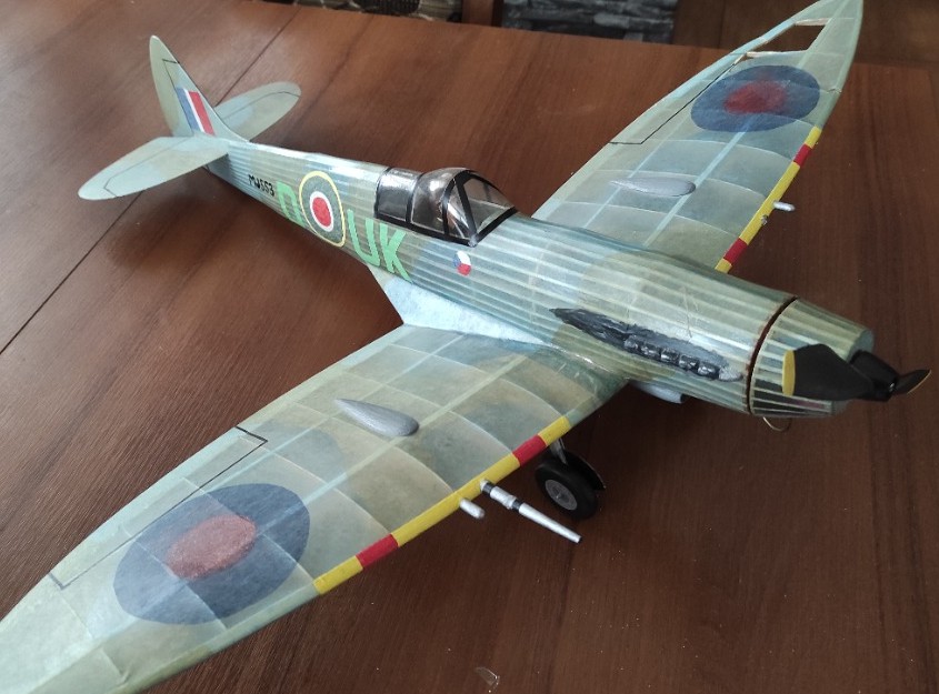

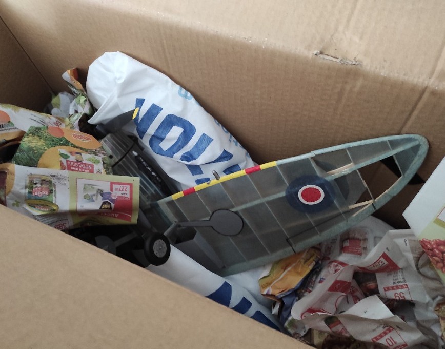

V roce 2013 jsem toto vlákno zakládal s tím, že jsem potřeboval poslat křehké letadlo a nebál jsem se zabalit a vydat vstříc zážitkům, s očekáváním dobrého konce, což dopadlo 8-) a zároveň tím ostatním ukázat, že není třeba se ničeho bát, jen tomu věnovat péči a přemýšlet při balení!
Před pár dny jsem na modelbazaru neodolal volné minimaketě Spitfiru s motorkem Modela CO² za moc pěknou cenu. S pánem jsem se dohodl, že model zabalí a pošle poštou. Také jsem se klepal a čekal v jakém stavu přijde!
No a dnes přivezl pošťák velkou pevnou papírovou krabici od nějaké kancelářské židle a v něm Spitfira. Vše opět proběhlo naštěstí v naprostém pořádku a já jsem šťastný, že jsem model vytáhl naprosto bez poškození ve stavu, v jakém ho dotyčný inzeroval :P
!!! Poškození konce křídla je z posledního letu modelu, kdy přistál v obilném strništi a s tím jsem ho kupoval !!!
