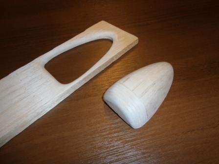

Nejpve jsem si udělal přesné kopyto, které sedlo do prostoru budoucí kabiny na letadle.
To jsem pak prodloužil dozadu o kus jelikož kabina končí ostrou hranou, tak aby se tam materiál nekrabatěl a zaoblil jsem. O kousek jsem nastavil i dolů, vše zabrousil do plynulých přechodů.
Z 10m balzy jsem vyrobil protikus ke kterému je přišpendlen durofol a kterým se protlačuje kopyto. Udělal jsem vůli na všechny strany max 2mm.

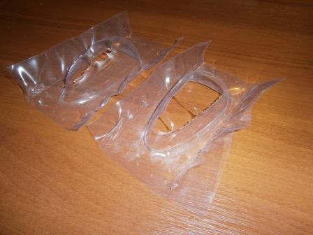

Přišpendlil jsem materiál a nejprve jsem chtěl využít k ohřevu horkovzdušnou troubu, ale moc s ní neumím, tak jsem improvizoval :lol:
Šel jsem do kotelny, otevřel dřevokotel a využil sálavé teplo žhavého dřeva :lol: :lol:
Nahřál jsem z jedné strany a protlačil kopyto. Nahřívat jsem musel několikrát, jelikož je kabina dost hluboká. Sálavé teplo bylo moc velké na ruce i na materiál a nakonec jsem propálil.

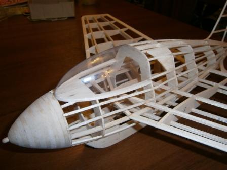

Na druhý pokus jsem nahříval rovnoměrněji z obou stran a výsledek je použitelný!! Sice má dvě drobné vady, ale ty nejsou téměř vidět. Třetí pokus jsem opět propálil....
Příště zkusím tu troubu, půjde to určitě mnohem lépe už jen z toho důvodu, že se vše prohřeje krásně rovnoměrně, nebude se mít snahu propalovat (teda když trefím správnou teplotu) a materiál se bude všude rovnoměrně natahovat.

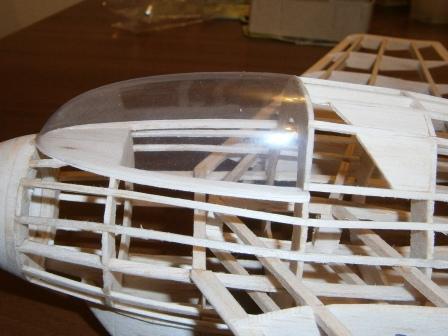

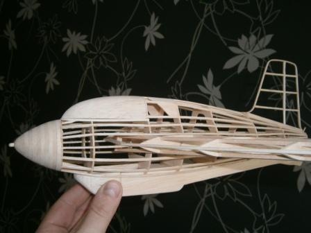

A výsledek mého snažení, na druhý pokus myslím že víc než dobrý :mrgreen:
