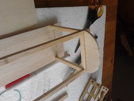

tak sem se rozhod pro stavbu tahodle krasavce. bude teda na elektromotor, takze sem tohle tema tak upllne nepatri. Odborneho vedeni se ochotne ujal Martin (a nema to lehky chudak). Diky moc Martine. nejaky fotky v priloze

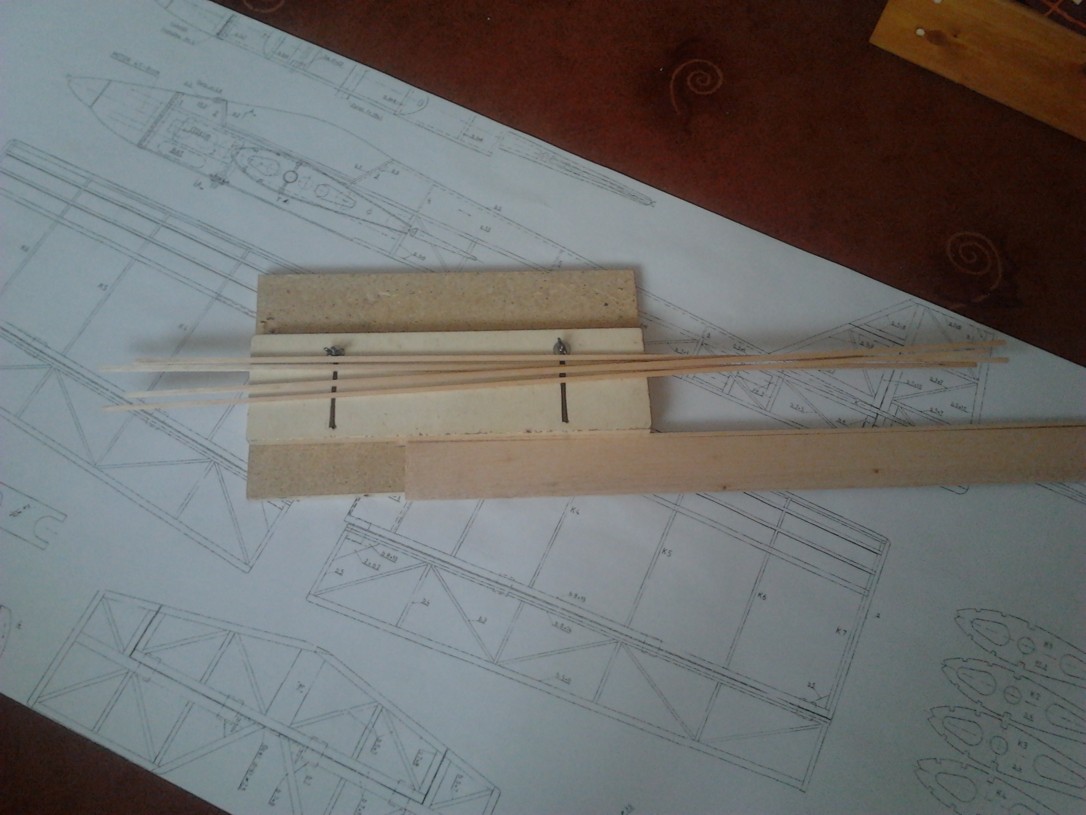

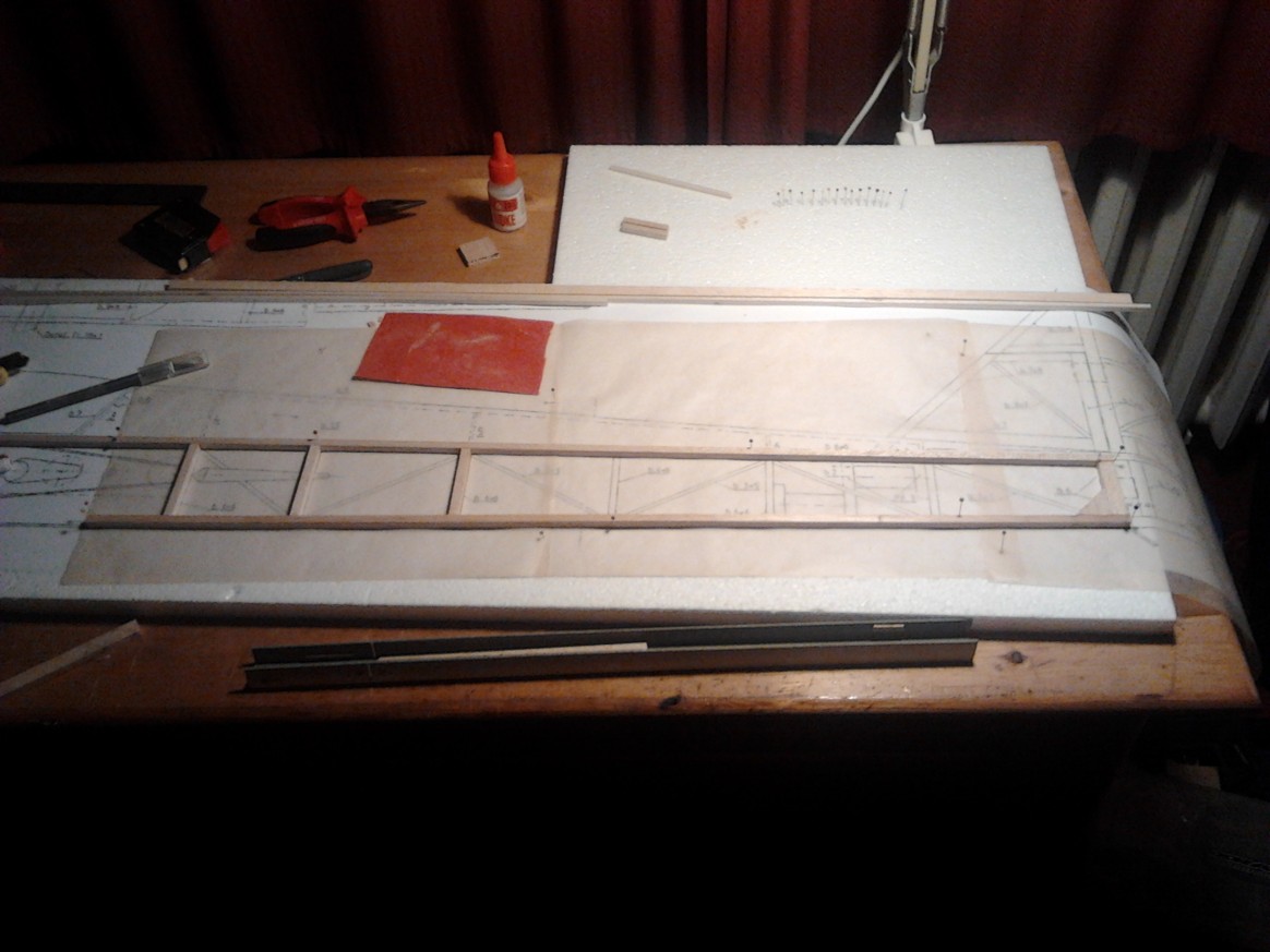

balzoriz. chtel sem neco vetsiho protoze na tom rezu listy z prkynek (levnejsi o 50-75%). Mam jenom dve ziletky (platinum), druha 5mm vysunuta a neohyba se.
2012-08-22 10.54.17.jpg (137.56 KiB) Viewed 6863 times

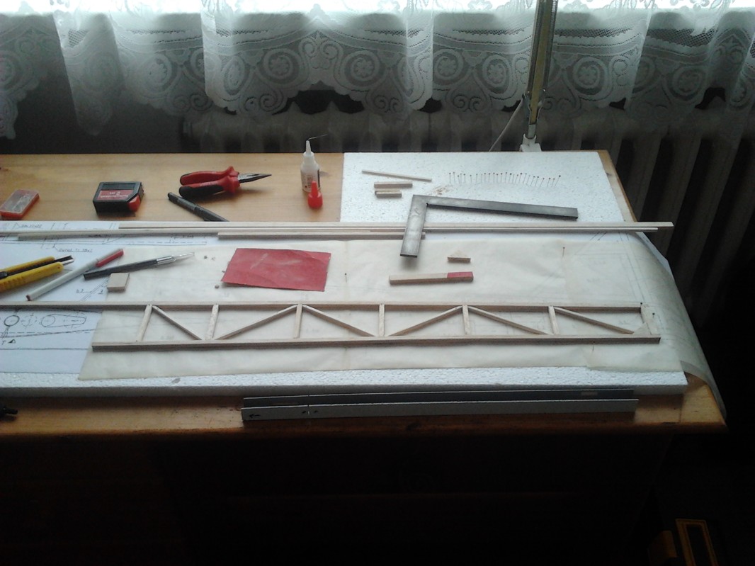

prekvapive se me tahle metoda osvedcila.
2012-08-24 12.54.59.jpg (142.66 KiB) Viewed 6863 times

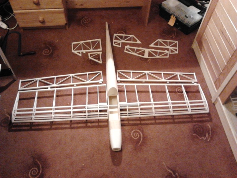

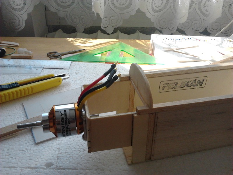

prepazka č.1 je pryč protože motor musí být o 6cm vpředu. preklizkove bocnice protahnu a na ne nalepim motorovou prepazku.
2012-08-27 12.06.09.jpg (33.66 KiB) Viewed 6829 times

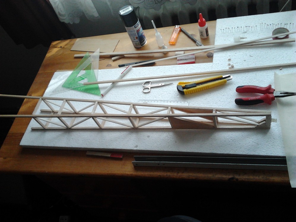

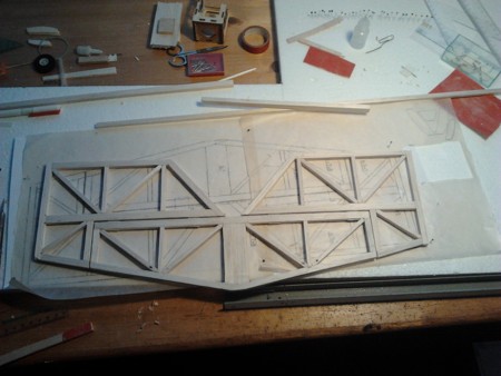

ty predni lichobezniky na pohyblivych plochach ma na obou stranach zkrouceny asi o pul mm nahoru. snad to srovnam potahem.
2012-08-27 19.40.38.jpg (35.91 KiB) Viewed 6829 times

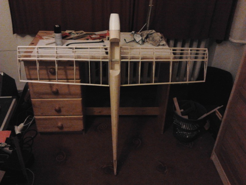

chtel bych se zeptat jak asi priblizne radove dat vychylky na jednotlive ridici plochy. motor jen 400W takze nepocitam s 3D. nemam zkusenosti s tim, jake vychylky na akro a takhle velkejma ridicima plochama. diky za nazory.

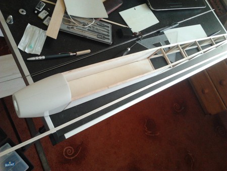

zatim jsem na 390-ti gramech
2012-09-04 22.12.42.jpg (117.75 KiB) Viewed 6789 times
