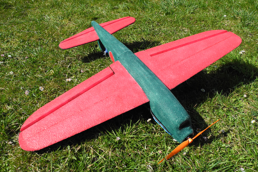

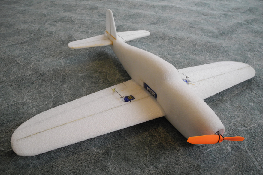

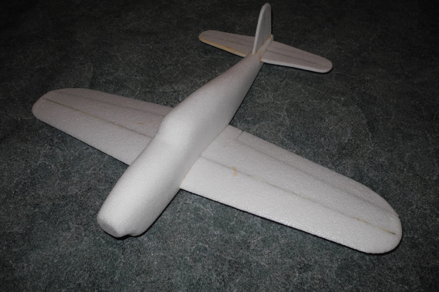

Dlouhou dobu jsem měl rozdělaný model tohoto Japonského válečného letadla, konstrukcí splňující pravidla kombat soubojů. Dneska ho dodělám :)

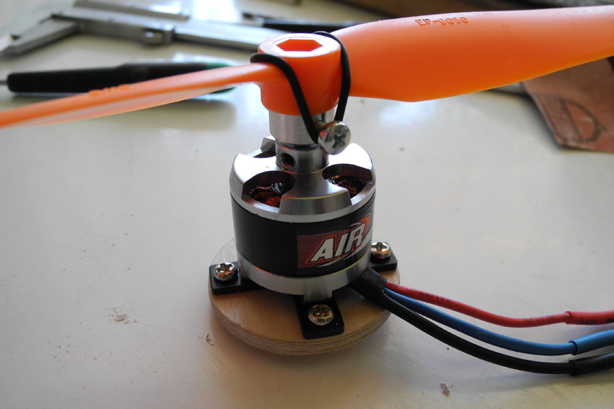

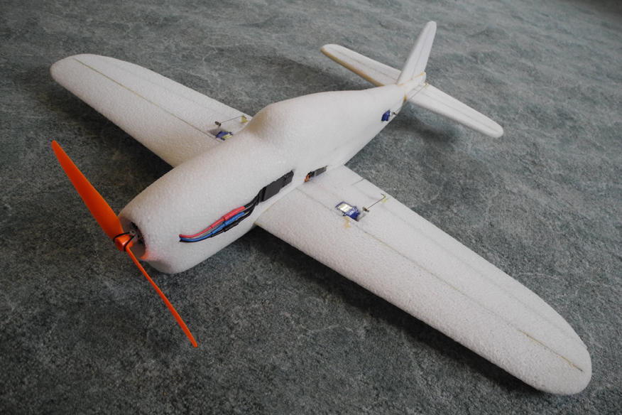

Trup je broušený z bloku EPP a křídla řezaná odporovou pilou. Po slepení následovala instalace elektroniky, vlepení lože motoru. Teď už jenom nastříkat kamufláž a hotovo.
RE: Tak nedodělám - nestačil sprej :(
Technické parametry:
Rozpětí: 840mm
Váha: 373g
Plošné zatížení: 28g/dm2
Motor: Turnigy L2210C (1200rpm/V; 15,8A; 150W)
Vrtule: 9x5
Baterka: Turnigy Li-pol 1300mAh 3S
Serva: HXT900

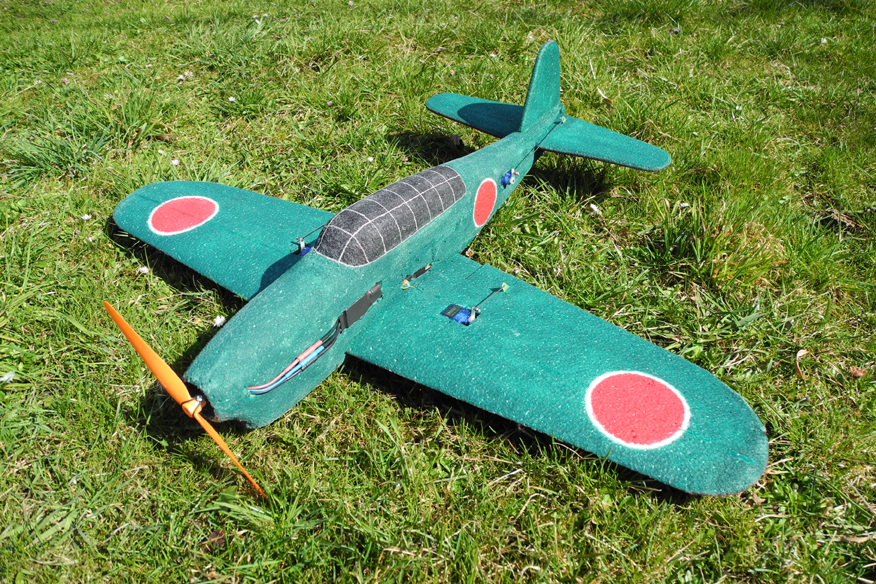

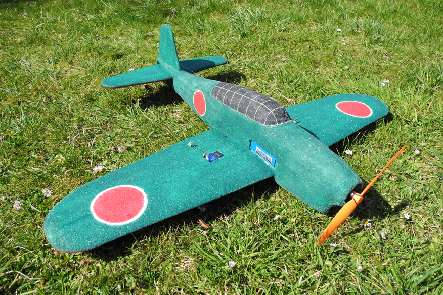

Letadlo je připraveno na zálet, po nabarvení ztěžklo na rovných 400g z čehož vychází cca 30g/dm2. Barva posunula těžiště o 15mm dozadu, takže sem musel posunout výřez na baterku přibližně o 50mm dopředu abych ho dostal zpátky.

Tak sem to byl teďka ve Voděradech zalítat. Nejdřív sem si to házel jen, tak do rákosí co roste opodál jestli to reaguje na výchylky serv protože sem neměl ani zdání kolik tam dát, docela to šlo. Tak sem se odhodlal dát plnej a letělo to přímo nádherně a nezáludně všechno OK i na zádech v pohodě, výchylky sem odhadl na poprvé. Vylítal sem celou baterku přistanu, nádhernej pocit. Vymělil sem baterku a šel znova, po přidání plynu sem cítil, že ten motor tlačí nějak špatně, ale předtím to letělo, tak sem to pustil a začali se dít hrozný věci ještě sem stačil přitáhnout, ale okamžitě to prásklo pod plným do země. Trup je v celku, jenom trochu špinavej, křídlo vykousnutý. Podle mého názoru zůstala vycvaknutá vrtule na gumičkovém unašeči je to jenom moje doměnka, jinak si to vysvětlit neumím, ale sem nasranej. :(

Ty už to píšeš jako bych ho zrušil naštěstí není z porcelánu a je celkem v pohodě jenom to chce přilepit tak asi 4 kuličky EPP do náběžky, zabrousit a přestříknout. Dal sem tam novou vrtuli, protože tamta se zlomila, pohlídal aby požádně dosedla nadoraz a zkusil to v tej skoro tmě znova a lítá to úplně bez problému, moc plynu sem tam nedával protože už sem na to skoro neviděl, zatáčky sem točil skoro na minimálce bez plynu a po křídle to nešlo ani náhodou fakt suprový letový vlastnosti. Tamto si neumím vysvětlit jinak než že po přistání se vycukla vrtule z unašeče a pak už nezacvakla zpátky.
