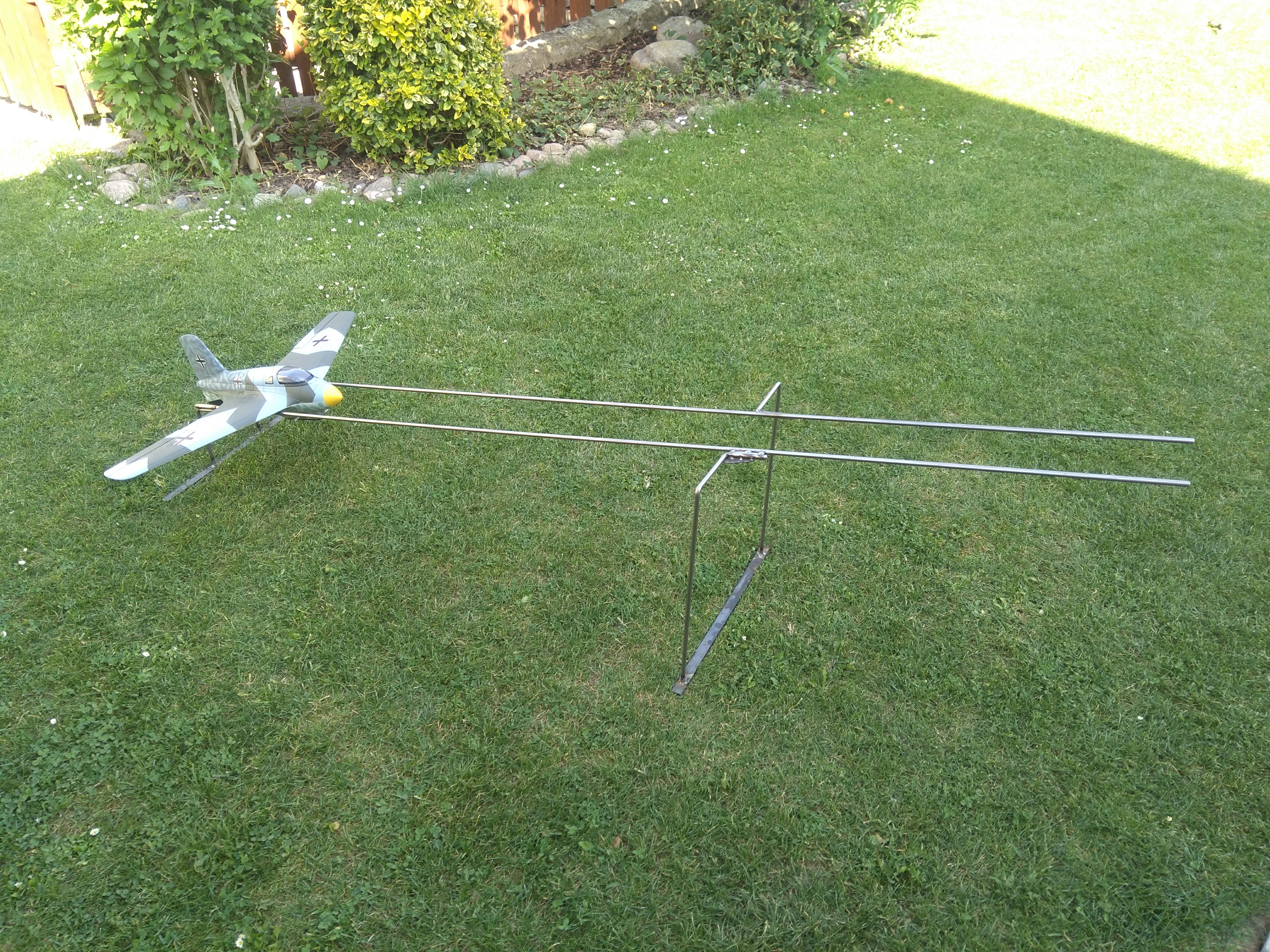

K tomuto tématu bych měl pár poznatků.... 8-)
První co bylo, tak jsem zhotovil jen rampu z drátu, hlazenky, ze kterého startoval raketový Komet vlastní silou! Takový kousek mu stačil aby se vznesl, ale bylo potřeba použít motor Klima, který měl dostatek síly, ale hořel jen cca 6s. Se slabšími motory které hoří delší dobu je samotná rampa nepoužitelná!
K této rampě už pak bylo snadné vyrobit pedál se spouštěcím mechanizmem a startovat tak i jiná letadla, ale lenost rozhodla, že podobný systém s pedálem a nakonec i rampou je zbytečně složitý. :mrgreen:
Ještě jsem ale zkusil i systém pedálu ale bez rampy! Laminátový Komet s vrtulí vpředu byl dostatečně odolný jak vůči neupravené startovací ploše, tak na razantní start silnou gumou, byla to docela sranda ....
Jenže i pedál mi přišel zbytečný, tak vyzkoušel start, kdy byl Komet přidělaný za háček s nataženou gumou a já držel model úplně vzadu. Háček byl zalepený dostatečně, takže nebyl problém a laminátový trup zvládal síly od natažené gumy také. Jak jednoduché a snadné....
Nakonec jsem přišel na to, že podobný způsob startu zvládá i raketový Komet, kdy při použití slabších motorů, používám gumu jako pomocnou při startu pro udělení počáteční rychlosti a snazší starty.
Na začátku videa je krásně vidět natažená guma uchycená za háček vpředu modelu a následné vypuštění po zapálení motoru :twisted:
Takže v podstatě startuji některé modely pomocí gumolana, ale víceméně lenost mě posunula k používání té nejjednodušší varianty bez startovacích ramp a pedálů 8-)
