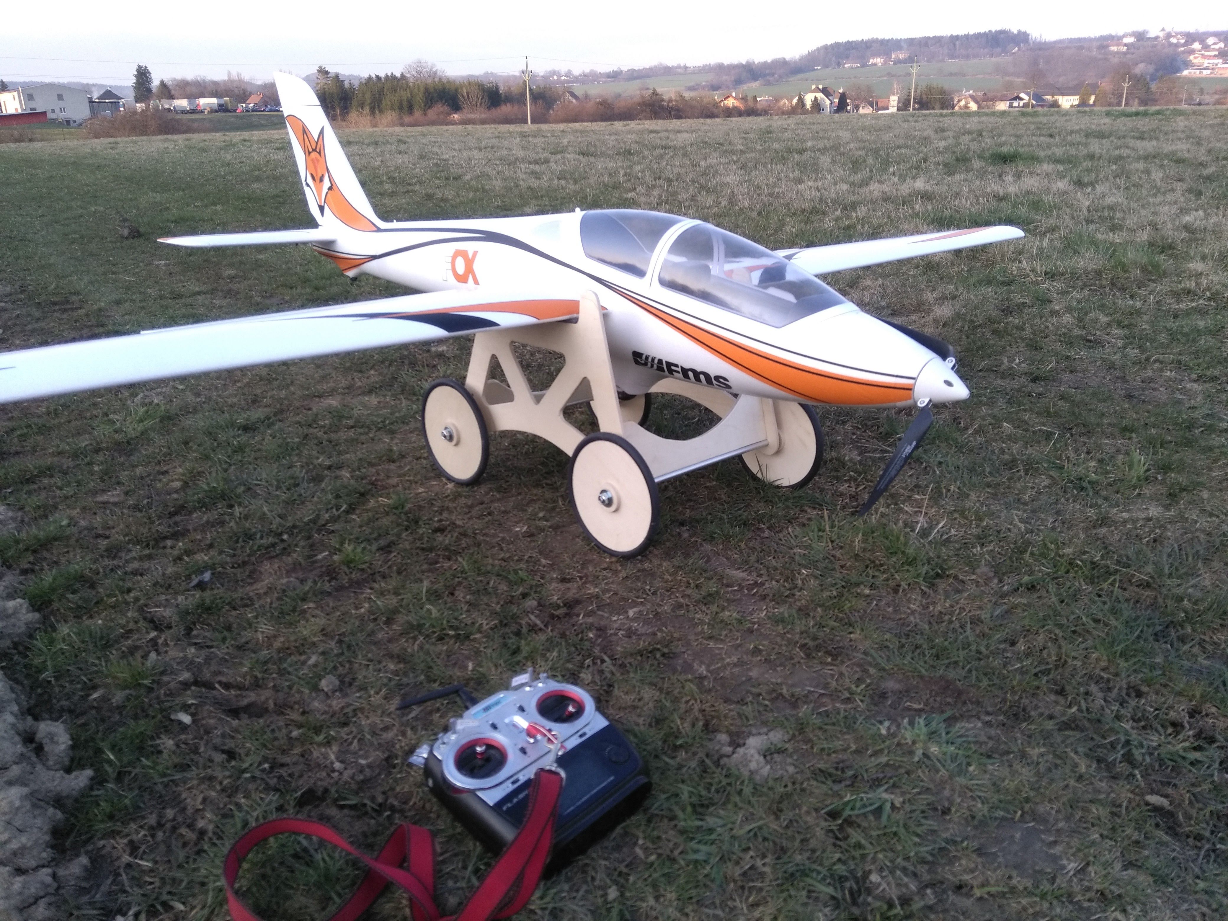

Startovací vozík podobný tomu z druhého videa doma mám a používal jsem ho ke startu 3-metrového Foxe, když jsem ho ještě měl.
Vozík je kompletně můj návrh a výrobek z překližky, nějaké šrouboviny na osy kol a rozpěrných hliníkových trubiček. Velká kola jsou také mým vlastním výrobkem a jsou vytočené na vrtačce upnuté ve svěráku za použití flexy.... :lol: Pneumatiky jsou slepené z mechové gumy kruhového průřezu úplně stejně jako na mém Bristolu Scout!
Jelikož mi velký 3m Fox nešel dost dobře házet a vždy byl start dost velký risk, vyrobil jsem si vozík a bylo po problému. Takže mě toto řešení fungovalo k maximální spokojenosti! Velká kola byl velmi dobrý krok, model šel startovat i z neudržované, jenom na hrubo posečené louky zemědělci.

Start Foxe ze startovacího vozíku, pohon turbínou nad kabinou.... :twisted:
