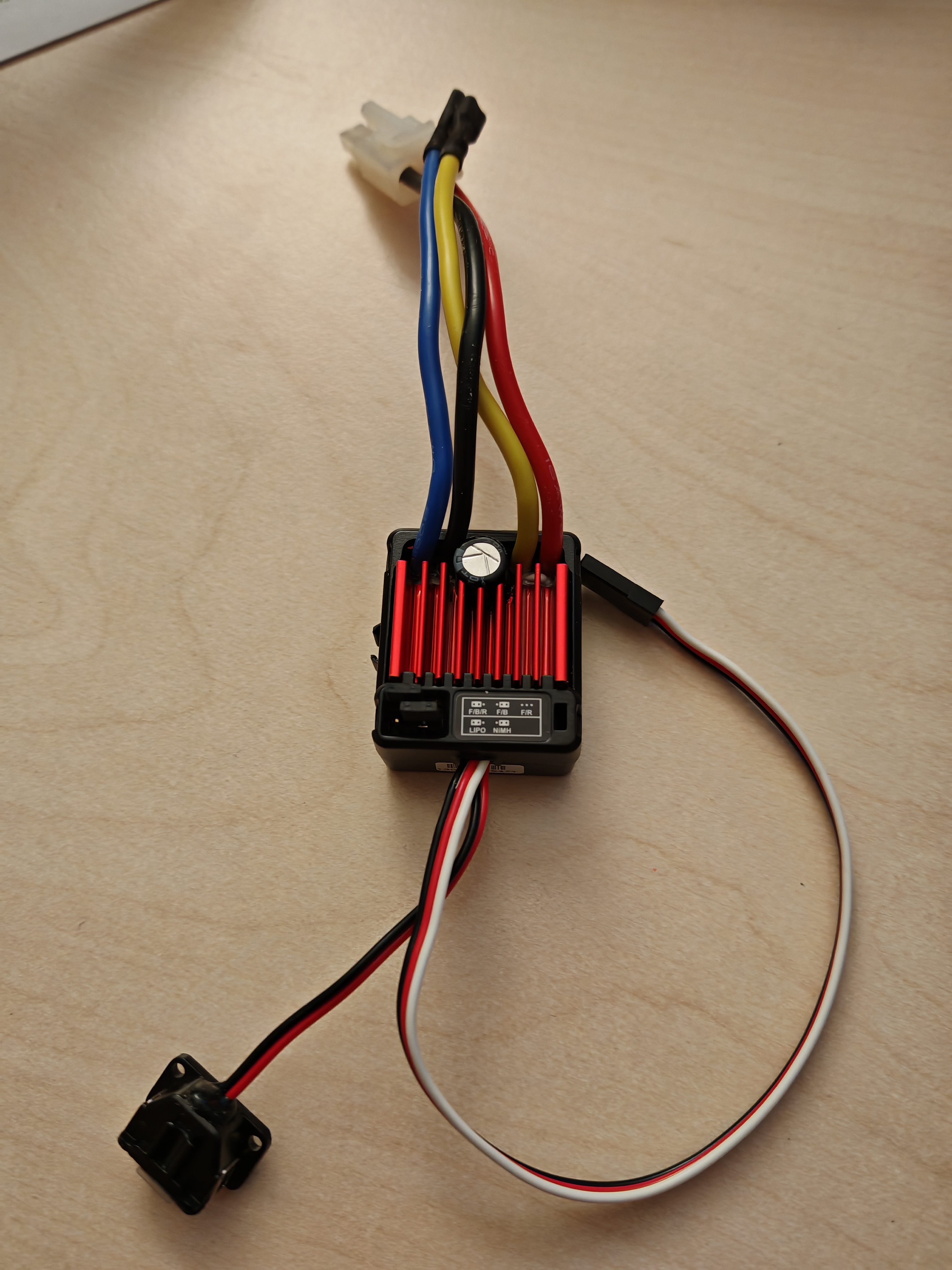

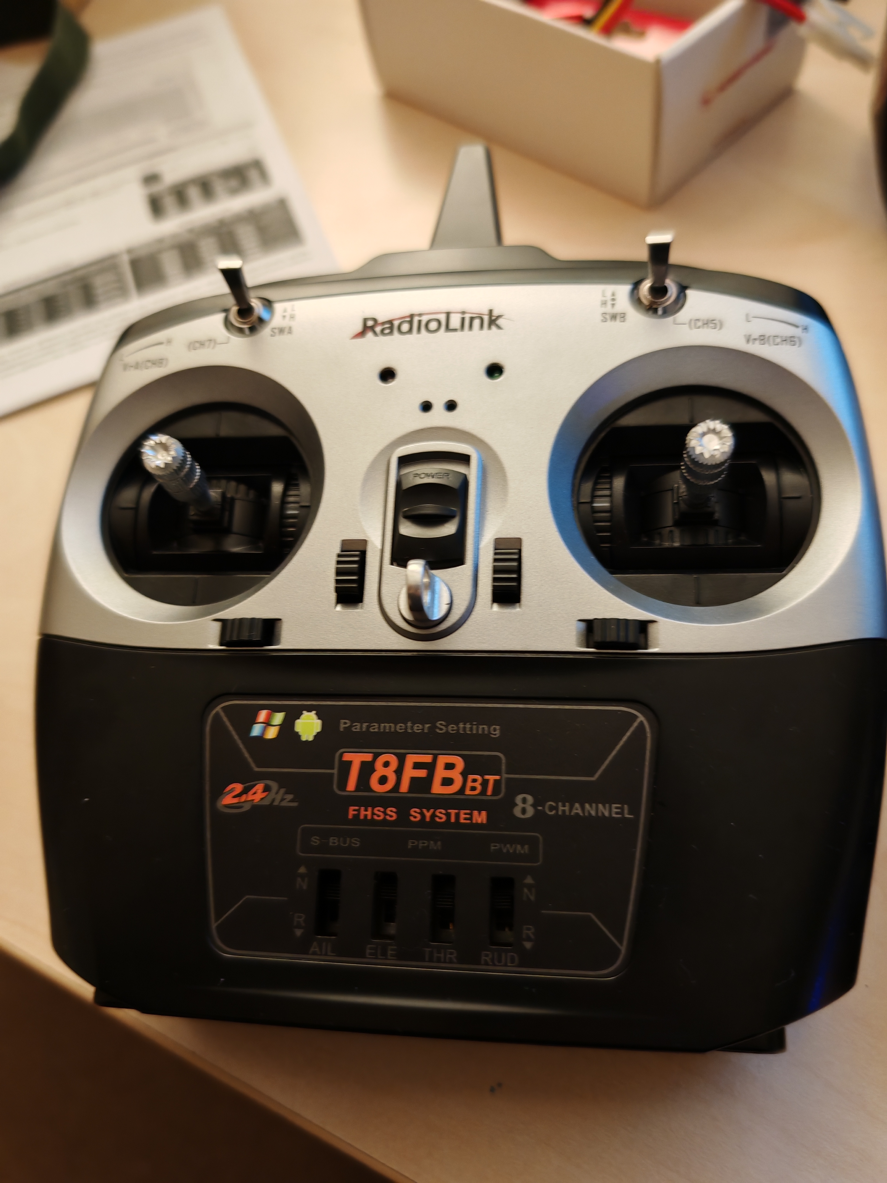

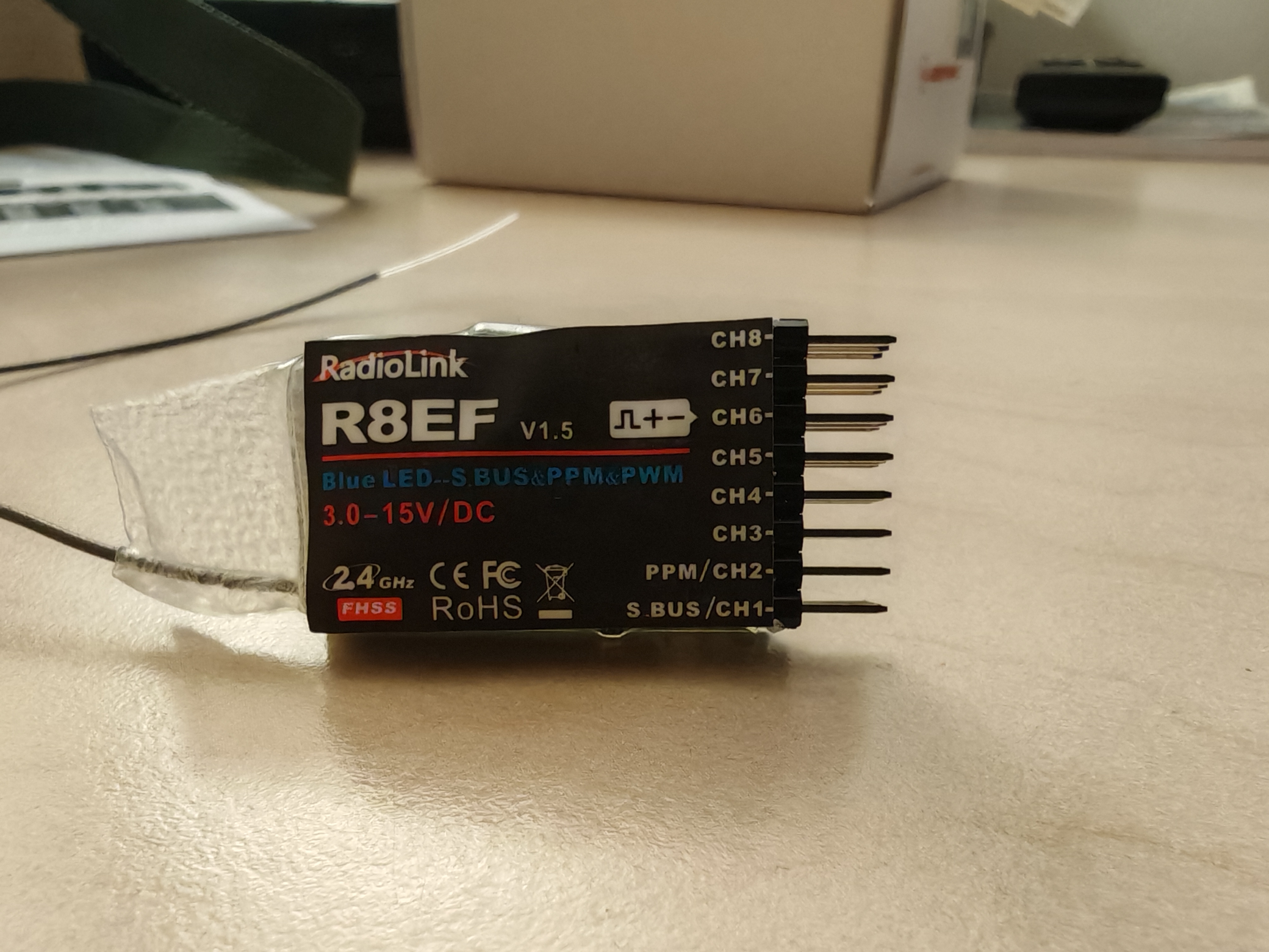

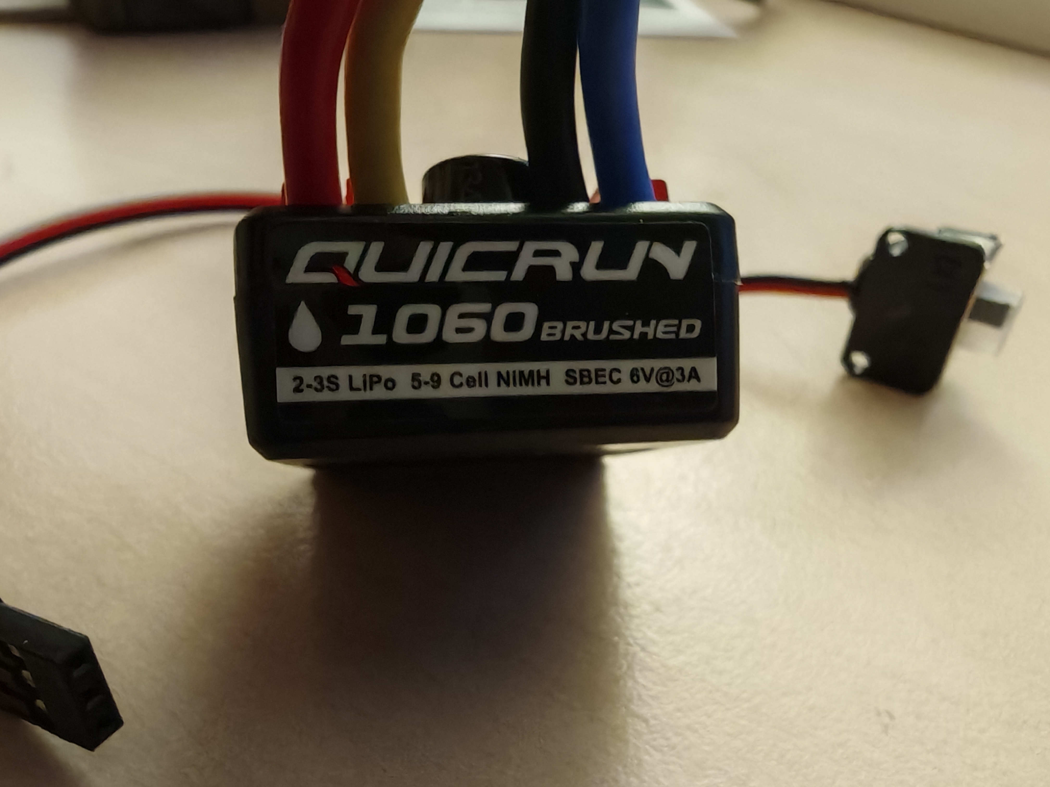

ahojte. som modelar amater, plnim si detsky sen a kupil som si stavebnicu lode aj s elektronikou. rad by som sa spytal ci by sa tu nasiel niekto, kto by mi vedel poradit a pomoct ako to pozapajat. nie som zrovna elektrotechnik, googlil som rozne diagramy zapajania ale nie je mi to uplne jasne. lod ma 2 motory, 2 regulatory, 1 servo. rad by som pripojil aj generator zvuku a dymu. ale neviem ako na to
bol by som velmi vdacny. pripajam fotky vysielacky, prijimaca, regulatora. dakujem pekne.

Zdravím tě...
Pokud má loď 2 motory a 2 regulátory, pak zapojit jeden motor k jednomu regulátoru, druhý k druhému a z přijímače na jeden kanál, který bude ovládat plyn, přes V-kabel. Pak budou souhlasné otáčky motoru pro jízdu vpřed nebo vzad (předpokládám souhlasné zapojení obou motoru k regulátorům a točící se motory stejným směrem)
Servo ovládající kormidlo (směr) opět zapojit do příslušného kanálu na přijímači, dle toho kterou páčkou chceš ovládat směr.
Generátor zvuku a kouře bych pak dal na nějaký 2-polohový přepínač, dle vlastního uvážení....

ahoj. dakujem pekne. ano, viem ze baterka na regulator a regulator do prijimacu. je to remorker, pomala plavba a jedna vrtula je lava a jedna prava (kvoli kavitacii) takze kazdy motor musi mat opacny smer. najradsej by som ovladal kazdy motor zvlast, ale mozno bude lepsie ovladat obidva naraz. nemam s tym skusenosti, necham si poradit. generator dymu a zvuku je jedno na ktory kanal pripojim a budu reagovat na otacky motora tak ako maju?

Zdravím.
Předně doporučím, aby jsi se nebál jednotlivé požadované funkce zapojit nasucho na stole a vyzkoušet všechny možné varianty zapojení.
Zkušenosti s tím nemám, vysílačku neznám, ale napadají mě následující možnosti.
1. Motory na jednom kanále zapojené přes V-kabel
- různou orientaci jejích otáčení zajistíš přepólováním a je jedno, zda jsou to stříďáky nebo né
- servo na kormidlo pro řízení směru
- generátory zvuků a vyvíječ kouře zapojit na vypínače a pokud to vysílačka umí mixem to spojit s plynem motorů
2. Motory rozdělit do dvou kanálů
- získá se navíc možnost řízení směru pomocí motorů a tím lepší manévrovatelnost a to je pro remorkér důležitá vlastnost
- kormidlo ovládané servem zůstává
- generátory zvuků a kouře jsou teď trochu problém, nevím zda vůbec existuje u nějakého TX funkce, kdy mix dvou kanálu se dalším mixem naváže na třetí kanál, pokud áno spojit motory mixem a ten navázat jednou na generátor zvuků a podruhé na vyvíječ kouře, pokud to nepůjde, pak generátory namixovat pouze na jeden motor.

Tak s tím plně souhlasím.... A jelikož konkrétní vysílačku také neznám, zajímalo by mě, zda-li vůbec nějaké mixy umí, pokud ano, řešit tak generátor zvuku a dýmu.BeneFitmodel wrote: ↑05 Jan 2025 11:23 Zdravím.

Ahoj
Není to tak dlouho co jsem koupil jednoduchý model dvoumotorové lodi s podobným uspořádáním motorů, ale tam bylo kormidlo jen nastaveno do roviny a řídí se to změnou otáček motoru.
I tak jsem hned namaloval a vytiskl delší kormidlo aby to dokázalo udržet směr . Na jednu stranu to zatáčí lépe než na druhou . Možná by to chtělo dvě kormidla za každý motor spojená táhlem , nebo dvě serva a "Y" kabel který spojí dvě serva paralelně , stejně jako to jde udělat u dvou regulátorů, tím se ušetří volný kanál .
Tento typ vysílače znám spíše v negativním světle , jak kolem slabšího signálu tak nastavení , ale nějak se musí začít , takže bych se nestyděl použít k radám s AI (umělá inteligence) pokud se ti nechce lovit v anglických videích na youtube a podobně.
