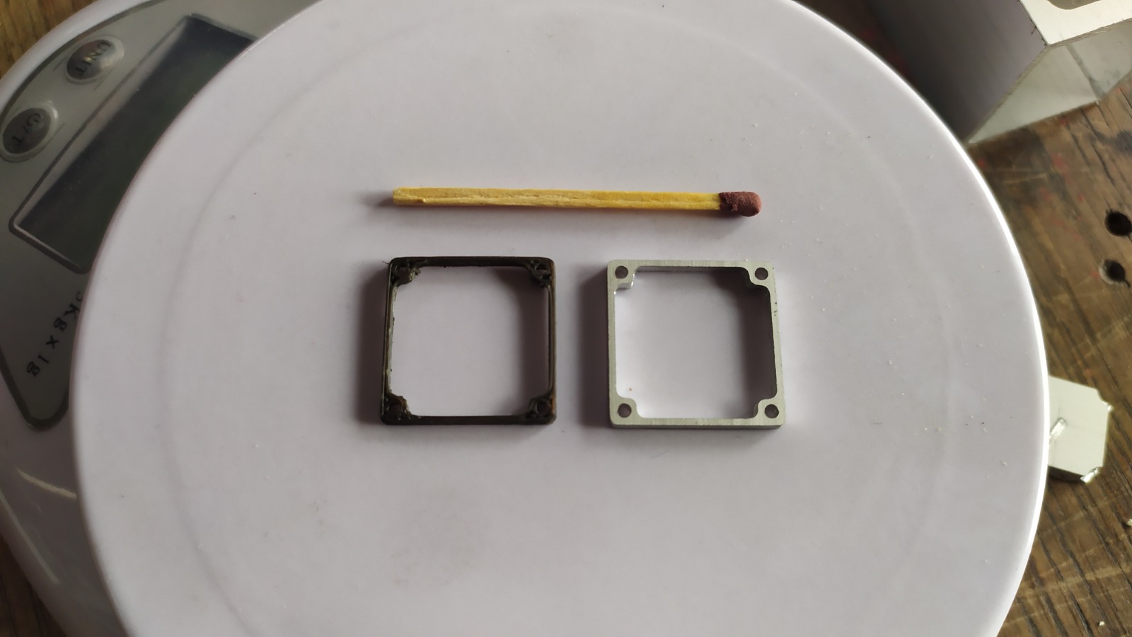

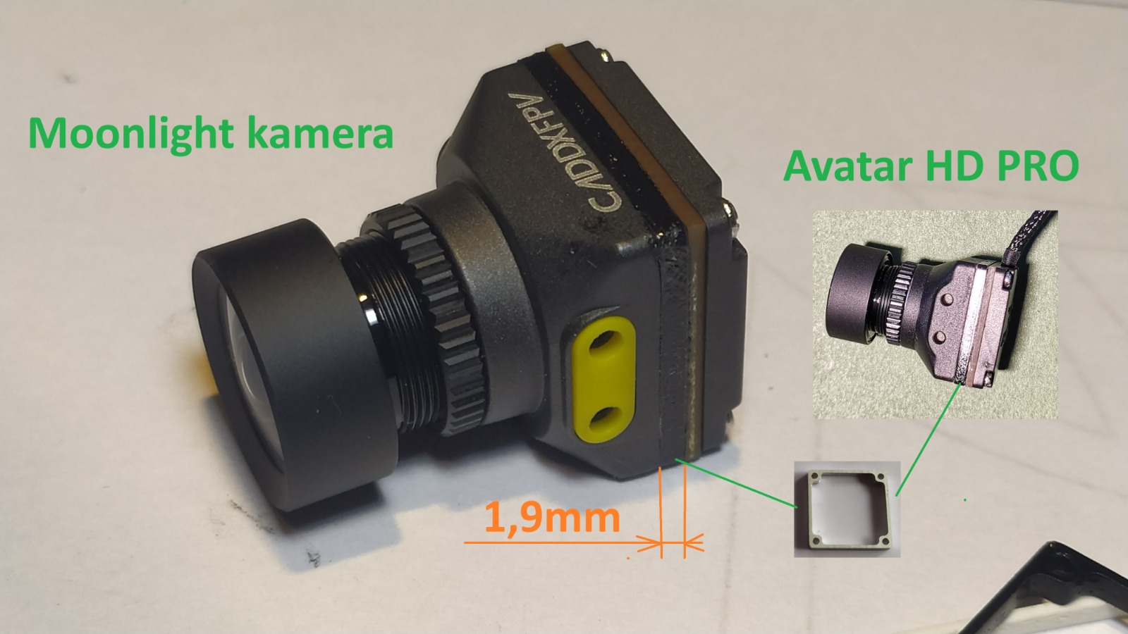

Ahoj, tak dnes konečně i druhý vtx s novější kamerou HD PRO a stejnou úpravou jakou jsem už dělal, i distanční podložka je stejná.
Pár foto teď, později video.

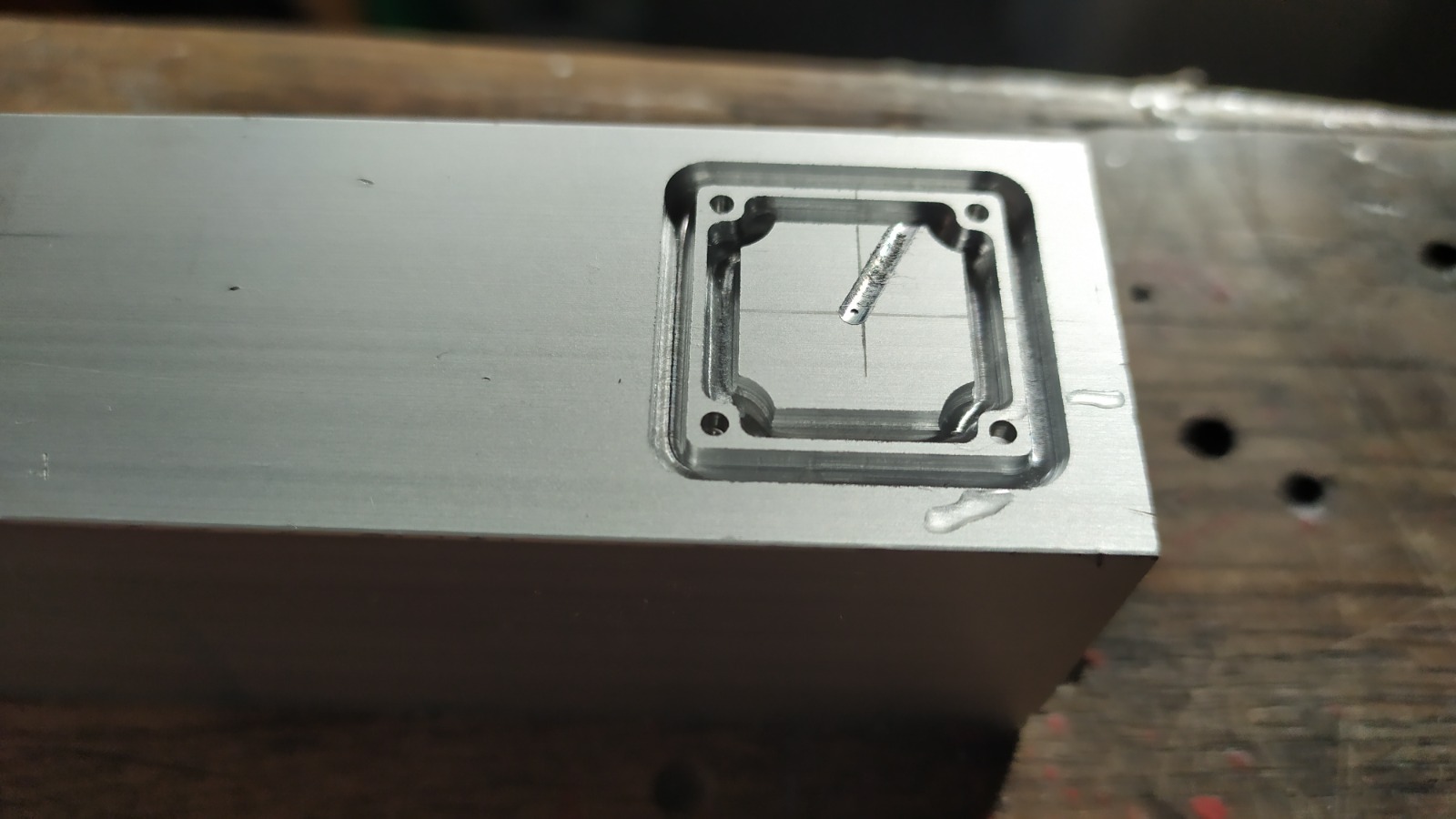

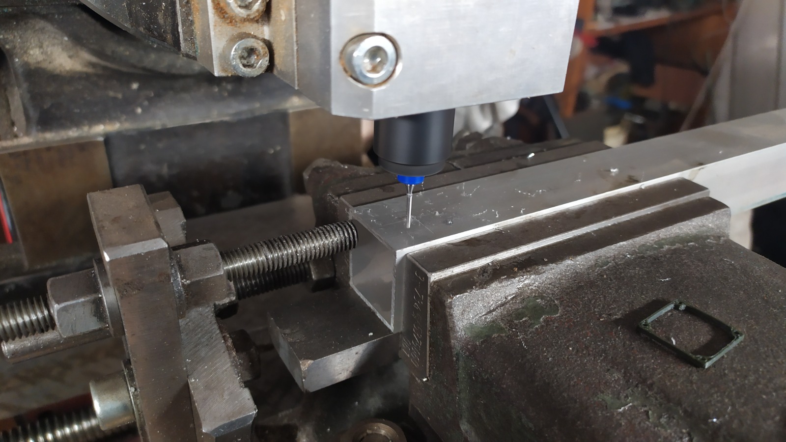

Ta čára u cnc je špatné najetí, ale freza to vydržela je to jen líznuté. Nastříkáné matnou černou barvou
Takže už jen s normálním objektivem s minimálním zkreslením.
Foto distanční podložky je s pokusem o 3d tisk vlevo, na 0,4 trysku je to moc jemné a nemůže to přenášet teplo, takže jsem zapojil své samodomo CNC :D

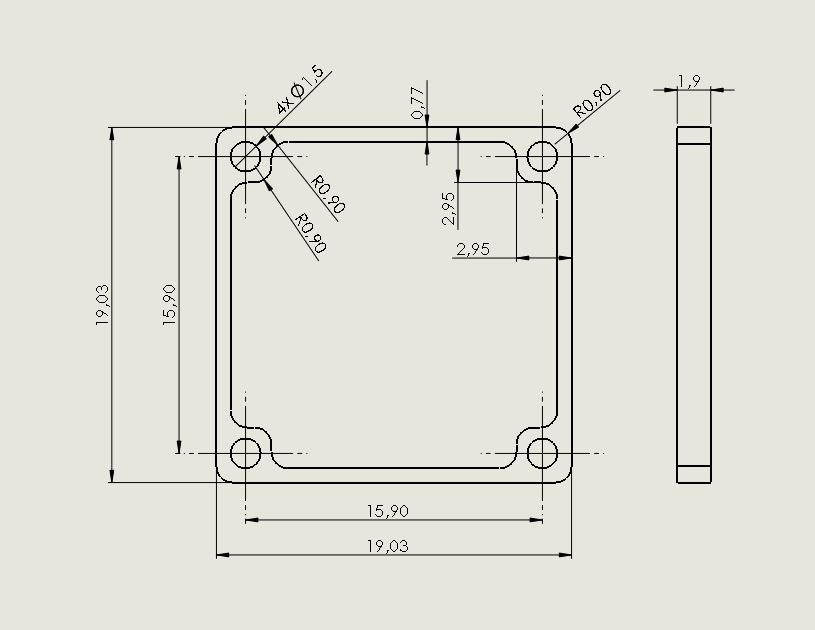

Tady ještě výkres distanční podložky a video:
Objektiv tento s IR filtrem :
https://www.aliexpress.com/item/1005004 ... 1802uQRxvO
Při demontáži DPS kamery se musí tělo kamery zahřát, opatrně, dávám si tam starý objektiv abych nepoškodil kameru, objektiv a opatrně do rohů mezi DPS a hliníkové tělo kamery rozděluji žiletkou, opatrně né víc jak 1-2mm zasunout, hrozí poškození :!:
