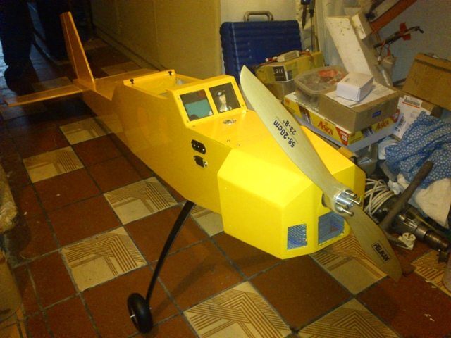

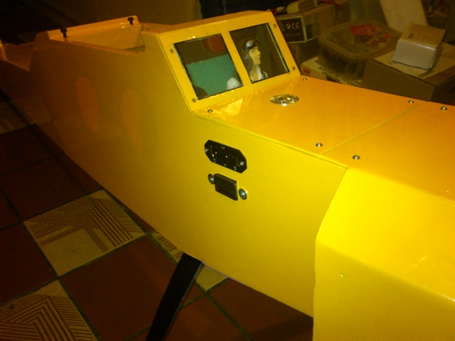

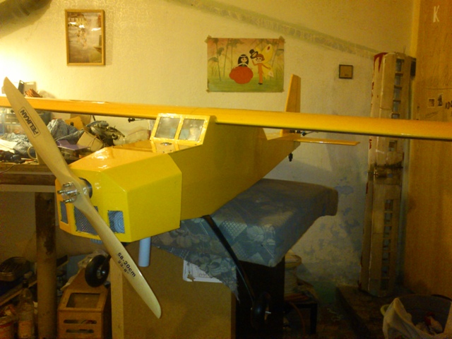

Díky ::)))Tak jsem to zapnul s tím pětičlánkem a zatím nic neshořelo. Jen mi chvilku trvalo než jsem pochopil jak rozeznat nastavený mod na přijímači Futaba R6008 HS zda Hi speed pro digi serva, nebo normal pro analog serva. Nakonec jsem užil náhradní metodu rozlišení a sice, že analog servo se při Hi speed modu v pozicích 7 a 8 necuká.
V jiných pozicích se cuká. Postup změny toho modu je stejný pro oba stavy a tak člověk neví jak to zrovna má. Jinak ero v základu potaženo. Žluté padlo cca 5 m oracoveru, fialové o trošičku míň. ::)))) Přikládám foto. Finale bude s okny a doplňky. Ale to dodělám až po sezoně, teď jde o to to do zimy zalétnout nějak ::)) Stříbrné kolečko na kapotě je tankovací ventil z HC, kupodivu funguje. Na boku shora dvojvypínač na zapalko a rx a pod ním display otáčkoměru. :::))))

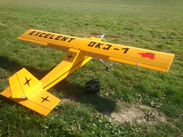

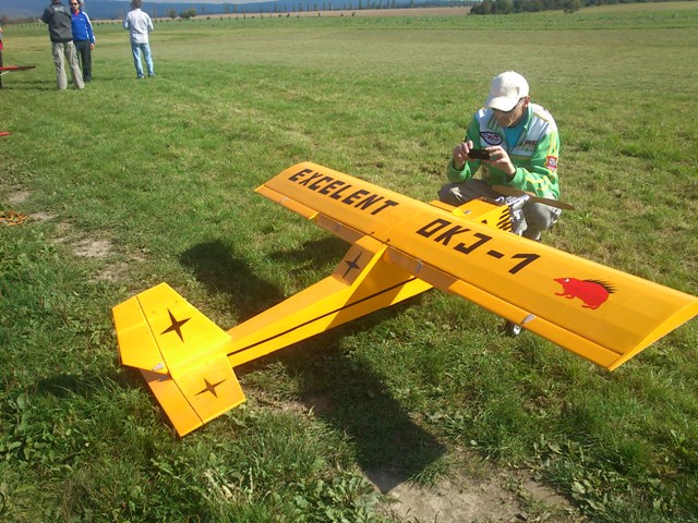

Tak dnes proběhl záběh motoru. Uklepala se pilotka a čelem si odřela plexi před sebou (ted bude blbě vidět), uklepal se kryt prostoru před kabinou, bylo třeba doštelovat táhlo plynu a nějaké drobnosti. Už opraveno. Zítra snad zálet. ::)) Na křídle ježek jako jakési logo
