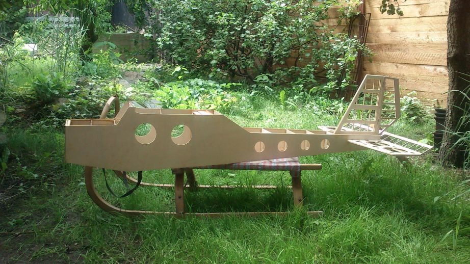

Nabyvše nějaké zkušenosti se žhavíky přecházím na benzín. Tedy kromě dvou OSmaxů malých kteří šlapou spolehlivě. Získal jsem benzín z křoviňáku 22 ccm za velmi rozumný peníz a tak jsem se k němu rozhodnul postavit letadlo. A protože musí být levné, tak vlastní konstrukce s využitím mě dostupných materiálů. Tedy topolovka 3 mm, kterou tu prodávají 2.5m x 1.2m za 360 korun, nosníků u známého nařezaných na fréze a spojovací trubky duralové získané darem
Balse se pokusím vyhnout. Letadlo je myšleno jako hornoplošník s nepatrným vzepětím, nižším plošným zatížením, kdy při váze 5 kil by toto mělo být kolem 60g/dm2, ale chci se s váhou dostat ke 4 kilům. Potah bude trup folie na nábytek samolepka, nosné plochy solartex. Tvar letadla je tvar patvar vzniklý přímo na překližce na kterou jsem ho maloval. Šlo hlavně o jednoduchost, předek boční pohled je inspirován piperem a zhranatěn, zadek excelem. Podvozek bude klasika s řiditelným zadním kolečkem nejspíš samostatným servem. Bude li dost sil, dostane klapky (kvůli naučení se je používat) a malou pumovničku na bonbony, případně kapesníkové parašutisty.
No a budu se modlit, aby na to ta 22 stačila. ::))) Postupně sem budu doplňovat fotky jak stavba pokračuje.

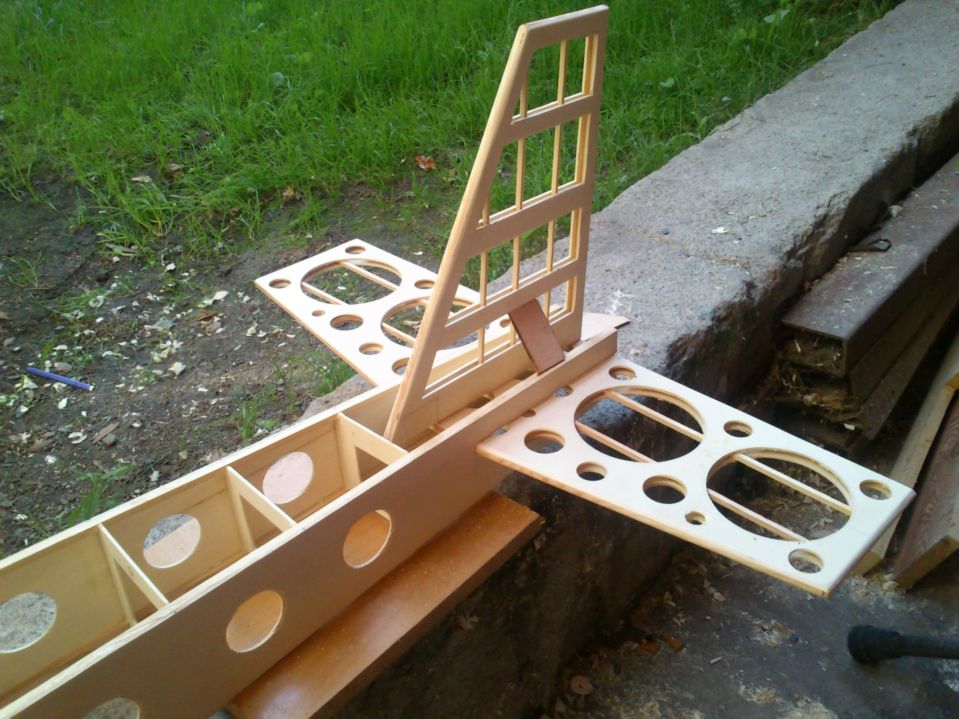

Dneska jsem dělal výškovku a asi budu muset opustit myšlenku absolutně bezbalsového éra. Směrovka už balsu bude vyžadovat kvůli váze. Jak dám výškovku a směeovku na trup, doplním další fotku

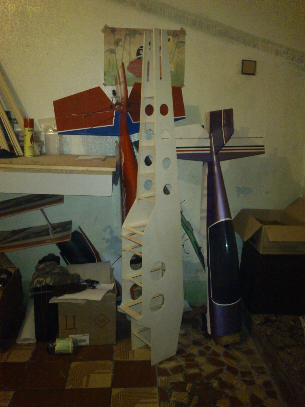

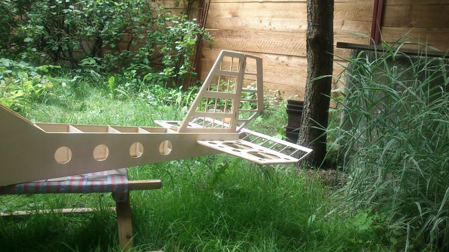

Po odskoku k házedlům ( dělal jsem s mladýma házedlo na jejich první soutěž) (( a jeden byl druhej a druhej byl čtvrtej
)) přidávám fotku trupu s kormidly
Váha zatím 1.6 kila. Reálně, ale opravdu reálně to začínám vidět na letovku do 5.5 kila. Pořád ale platí, že možná i míň. Pro jistotu jsem ovšem vytáhnul z podstolu motor z pily 45 ccm zapomenutej a už se na něho chystá unašeč na vrtuli. To pro jistotu, kdyby ten 22 ccm křoviňák nějak nestíhal.
Dneska jsem začal řešit křídlo pomalinku. Kormidla ty pohyblivé části jsou už komplet balsa. Výškovka má 70 cm

No to mám právě dilema trošku. Mám teď dvě možnosti. Buď budu krotit váhu co to půjde a přijde tam ten křoviňák 22, nebo mu udělám křídlo 2.2m místo původně plánovaných 2m a dám tam tu 45 z pily. Uvidím jak se ten motor vyvrbí. Pokud se povede a pošlape na stojanu hezky tak asi tam dám tu 45. No a křoviňáček bych nechal na další projekt.

pokud můžu radit
tak bych neváhal a šel bych do většího rozpětí. Letové vlastnosti se tím můžou jenom zlepšit a ta 45 s tím dvoumetrem by byla příliš přemotorovaná a hlavně asi i těžká a s tím souvisí plošné zatížení,pádová rychlost a samozřejmě přistávací rychlost. Těch cca 6 kg je celkem akorát, ale samozřelmě záleží na použitém profilu
