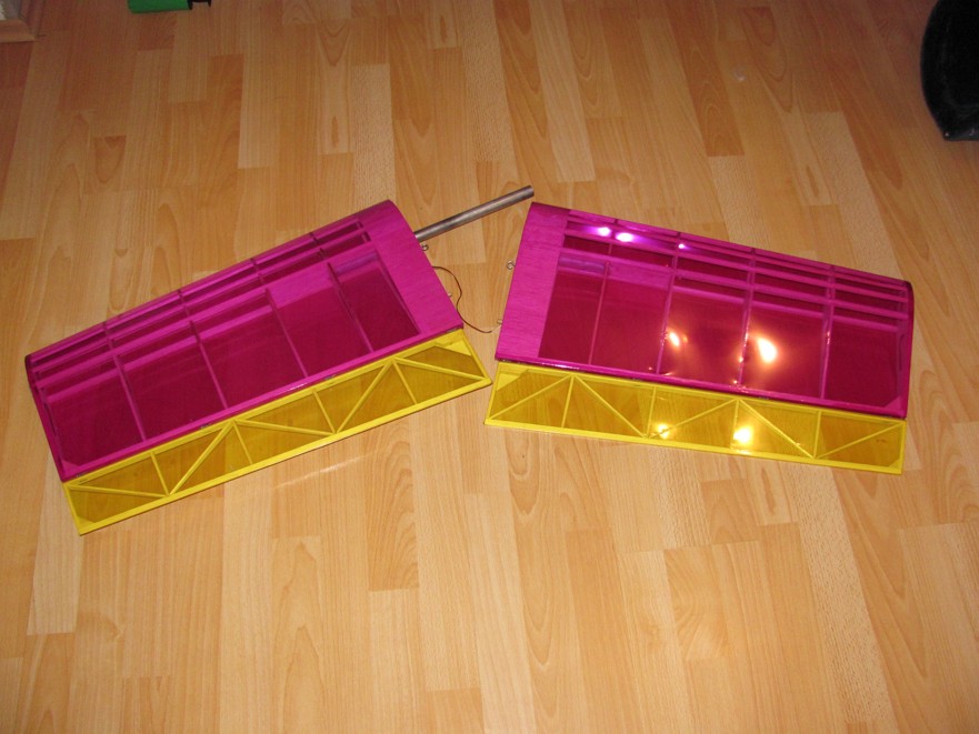

Včera jsem byl v Hradci uznali reklamaci přijímače a budem jednat o kompenzaci. Při té příležitosti jsem si nakoupil materiál a pokračoval ve stavbě JOJA. Přepážka je nakonec z modelářské překližky 2mm (jsou slepené 3 k sobě epoxidem a drží to jak bejk) dál jsem překližku použil na vystužení boku trupu. Dneska jsem vlepil do letadla motorovou přepážku a teď jsem dosáhl vrcholu. Pustil jsem se do potažení křídla. Kolega v práci mě půjčil modelářskou žehličku a tak mě to nedalo. Hrál jsem si stím cca 1.5 hodky a tady je výsledek mojí činnosti. Já osobně jsem spokojený a vypadá to , že křídlo i drží po kupě. Všem vám děkuji za rady a podporu, pač jinak bych se do opravy nikdy nepustil.
