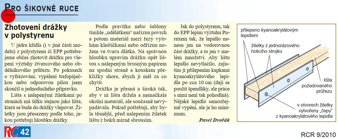

Přidam ještě jeden nástroj - přípravek - udělátko ulehčující výrobu drážek nejenom do polystrénu. Nedávno jsem se někde tady ptal Rexe, zda nepoužil na drážky pro řebra v odtokovkách nějakou vychytávku, jak jsem to při projíždění 15 let starých čísel RCR uviděl, hned jsem si vzpoměl...
Tak tady je nástroj na drážky i s postupem na výrobu i použití.

Uznávám že takhle by to šlo rozhodně taky a mnohem jednodušeji než jen od ruky jak jsem to dělal já.... Ale jsem asi dostatečně líný na to, abych si dělal nějaké přípravky
ikdyž by v tomto případě značně zjednodušovaly práci a velmi zvyšovaly přesnost
