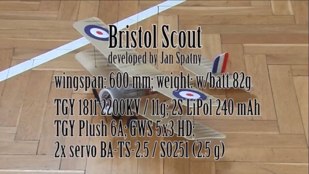

No ale zmínít v popisku plánek a neupřesnit odkud je, či nedat přímo odkaz na zdroj, to je fakt hřích.
EDIT:
ještě že tam níže byla zmínka o tom Bristol Scout. Tak nalezeno něco co tomu odpovídá.
http://eshop.rcrevue.cz/planky-rc-revue ... t-221.html
Jsou to tyhle podklady od Jana Špatného, podle čeho se stavělo? Pokud ano, tak zde je videjko se Scout-em
https://www.youtube.com/watch?v=OtSdKOniQhg
a tady je popsaná elektro výbava, což je info co u toho Fokkeru také schází ;)

Ano, to je video mého Fokkera, je vidět že kdo chce, detaily si najde ;)
Fokker je stavba podle plánku z e-shopu RCrevue, Scout je okopírována původní stavebnice která už se nedá koupit, bohužel....
A výbava:
10-ti gramový motor 1811 nějaká čína, KV 2000
Regulátor 6A Dualsky, maximálně odlehčený
Baterka 2S 150 mAh
2x servo, myslím 2,5g a teď přesně nevím, ale asi E-max
